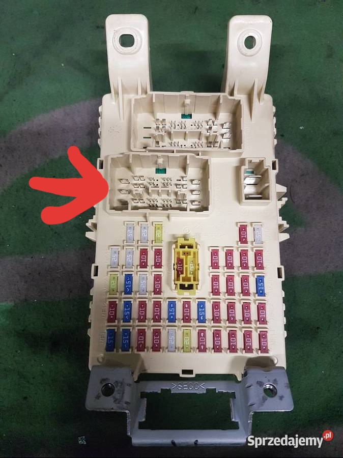

    Witam mam problem z Hyundai ix20 zapaliła się kontrolka od otwartego bagażnika nie działa centralny zamek z pilota zgasł zegarek na środku deski oświetlenie sufitowe nie działa i nie idzie otworzyć bagażnika . Po sprawdzeniu bezpieczników okazało się że przepalony jest bezpiecznik f35 ten na środku w plastikowej obudowie . Po zmianie na nowy przepala się jest zwarcie . Po wypięcia wtyczek od drzwi i od tylnej klapy nic nie daje . Dopiero jak odłącze wtyczkę ze skrzynki bezpieczników to zwarcia nie ma . Wtyczka o której mowa jest na zdjęciu . Gdzie jeszcze może być zwarcie ?

    Witam u mnie zwarcie na bezpieczniku f35 było powodem przyduszenia kabla od czujników parkowania lewym boczkiem bagażnika pozdrawiam.
