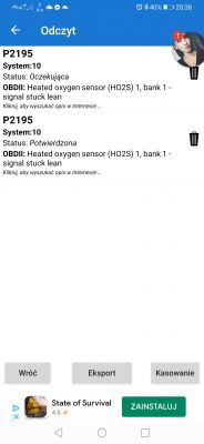

    Problem polega na tym że od pół roku próbuję pozbyć się błędu który wraca jak bumerang, a dokładniej błąd P2195 sondy sprawdzone działają prawidłowo po zamianie miejscami nic się nie zmienia, czujnik ciśnienia w kolektorze ssącym podmieniony dalej to samo, pompa paliwa podmieniona i to samo, po odpięciu Evap pojawia się błąd od niego ale błąd ubogiej mieszanki się nie pojawia. Jakieś pomysły gdzie jeszcze szukać?

    Sondy były sprawdzane w czasie pracy pierwsza sonda ma 0,2 do 0,8V druga ma do 1V. Czujnik ciśnienia jest w kolektorze.

    Błąd się pojawia, bo sonda przed katalizatorem przestaje oscylować i "zawiesza" się na 0,2 V. Sprawdź na analizatorze spalin, czy lambda trzyma się w okolicy 1. Możliwe że jest jakaś nieszczelność w kolektorze wydechowym.

    Nieszczelność wykluczona bo tam jest jeden element kolektor wydechowy katalizator i dwie sondy za drugą sondą jest łączenie wydechu dopiero. Było przypuszczenie że katalizator jest uszkodzony i na próbę założyłem emulator na drugą stronę za katalizator em ale dalej to samo się dzieje

    Błąd dotyczy sondy przed katalizatorem, więc katalizator nic do niego nie ma. Kolektor może być pęknięty, lub mieć wydmuchaną uszczelkę między nim, a głowicą... ale przyczyna może być zgoła inna. Problem może leżeć w układzie zasilania paliwem.

    Uszczelka sprawdzona katalizator cały więc zostaje układ paliwowy Wtryski sprawdzone na maszynie i są ok pompa paliwa podmieniona

    Korekta krótka i długo terminowa jest ok sprawdzana na ciepłym i na zimnym, sondy tak samo parametry silnika pokazuje wszystko w normie i to jest najgorsze bo walka trwa 6miesiecy i 4 elektromechaników rozłożyło ręce a auto ma przejechane 20 tyś /km. Układ dolotowy szczelny sprawdzany dwukrotnie 🤦‍♂️

    Zaciskałem przewód od zaworka do przepustnicy żeby to wykluczyć i błąd wrócił oczywiście na podpiętym Evap. 😬
