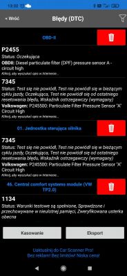

    Witam posiadam Vw passat b6 2009r 1.6 tdi bluemotion i od jakiegoś czasu świeci mi kontrolka silnika i mruga świecą żarowa ale samochód działa bez zarzutów ale mnie to wkurza,czasami do tego świecił DPF ale już znikł. Byłem u kumpla i wpinal mi taki nieprofesjonalny tester i oto wynik Vw passat b6 2009r 1.6 tdi blu - Mruga swieca żarowa i świeci silnik
    Proszę o pomoc co to jest???

    Też Cię proszę, abyś pojechał samochodem do kogoś, kto ma VCDS i dopiero sprawdził wszystkie błędy i je zamieścił tutaj.

    Witam,był to czujnik ciśnienia dpf,został wymieniony i wszystko przestało świecić i po problemie...
