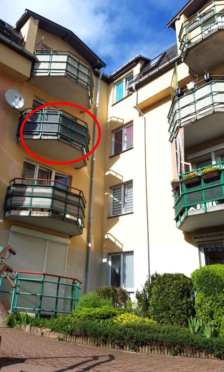

    Niebawem będę instalował antenę (kierunkowa bodajże 19-elementowa z dodatkowym dipolem na MUX-8 z symetryzatorem) do odbioru tv naziemnej w mieszkaniu przy ul. Markiewicza (II piętro). Z tego co wiem, balkon jest skierowany na Szczecin (pytanie ile w tym prawdy). Na jaki nadajnik najlepiej skierować?

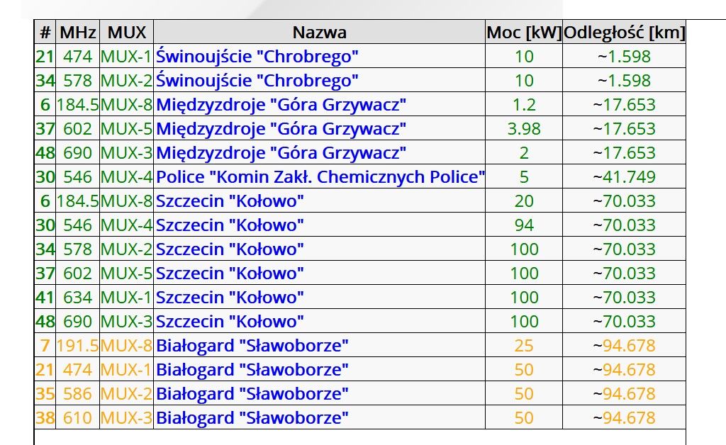

    MUX1 i MUX2 masz z Chrobrego, MUX3 i MUX 8 z Grzywacza https://emimaps.emitel.pl/
    Nie wiem czy uda Ci się wszystko odebrać na jednej antenie.

    Dzięki. Ciekawe czy jest możliwy odbiór MUX-ów ze Szczecina - Kołowo (100 kW - odległość około 95 km).

    Szczecin ale ty nisko mieszkasz jak nic nie zasłania to tam, no i łapie na Międzyzdroje (biała Góra Mux8), Niemcy z odbicia.
    Po za tym nadajnik na Chrobrego. Wysoko mieszkam Szczecin ustawiony.
    Proponuję ustaw na Międzyzdroje i sprawdź, przestaw na Szczecin i sprawdź.
    Obstawiam że Międzyzdroje Chrobrego po linni-nie zdziw się jak nie odbierzesz do puki nie zastosujesz tłumika bo za silny sygnał.

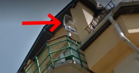

    Udało mi się zdobyć zdjęcie balkonu. Z tego co widać, jest antena satelitarna (która zostanie zastąpiona anteną dvb-t) skierowana na HotBird. Może to będzie dodatkową wskazówką?

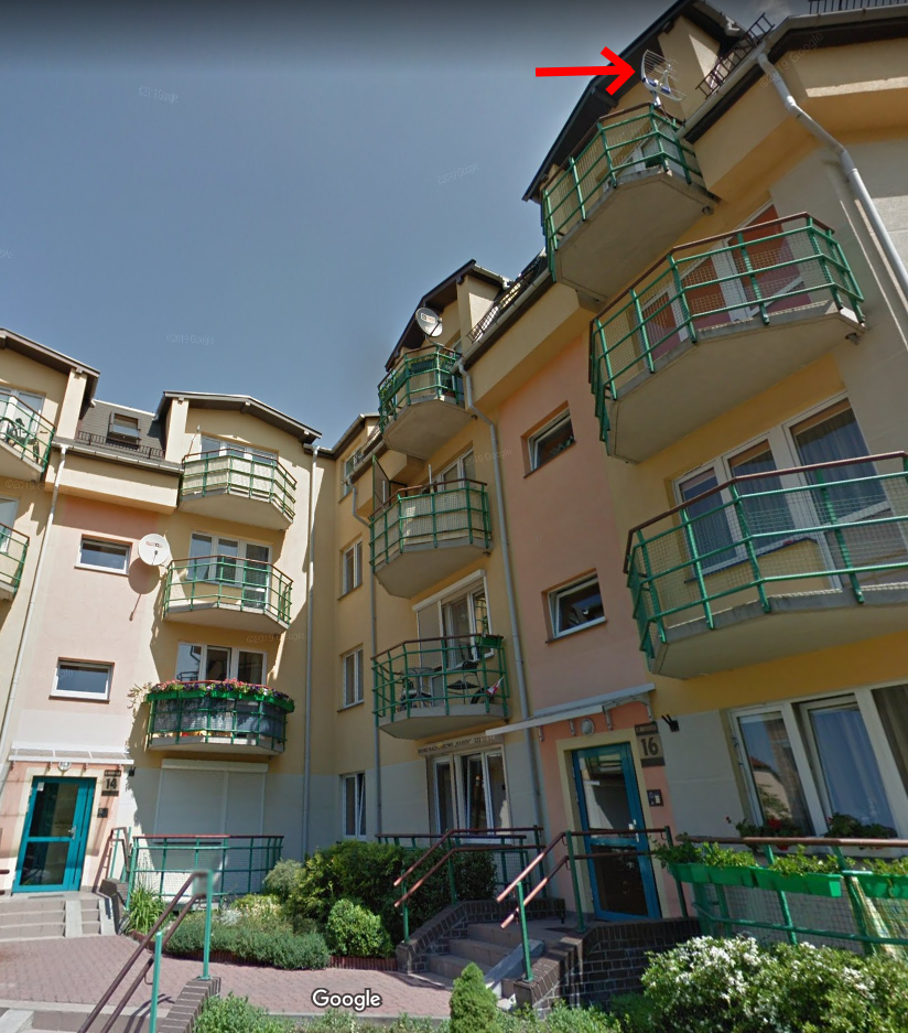

    Antena satelitarna skierowana jest na południe, a najbliższe nadajniki masz na wschód. Zatem zasłania ci je skrzydło budynku. W tej okolicy widzę na balkonach kilka ASR skierowanych na Szczecin. Ale może odbierają sygnał z odbicia. :?:

    Skoro w budynku jest biuro rachunkowe, to chyba 14/16. :?: Nawet jeden z sąsiadów ma (miał) na balkonie zamontowaną ASR. Warto popytać jak i co odbiera.

    Antena satelitarna patrzy na Hot Bird to lewa ściana zasłania -Szczecin na południowy wschód.
    Nic z tego nie będzie - ściana budynku zasłania Międzyzdroje i Szczecin.
    Pozostaje zamontować zwykłe "dwa druty" do odbioru z Chrobrego. (bardzo silny sygnał).
    W koło wieżowce blokowiska bez szans.

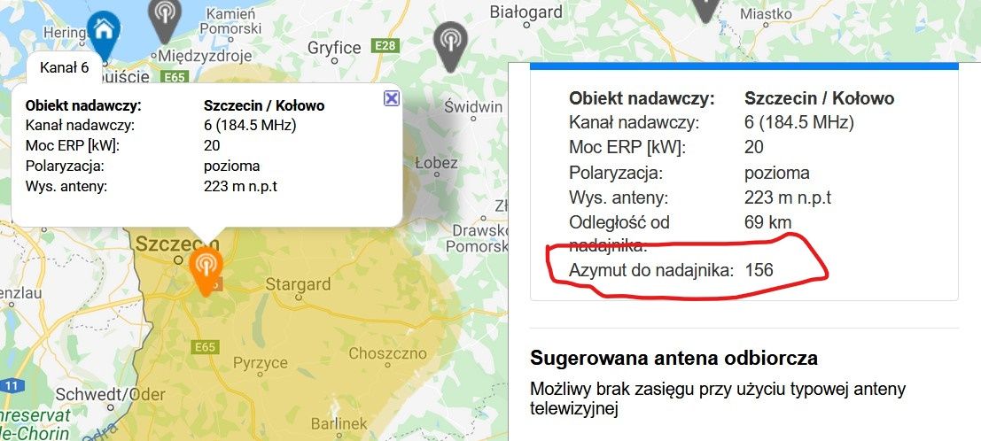

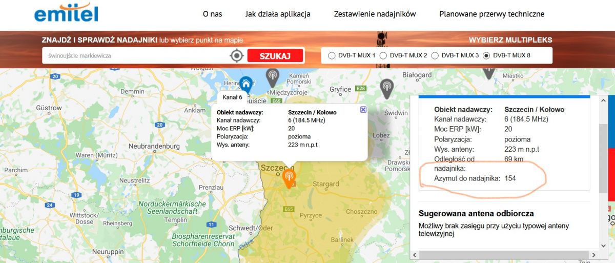

    Taki to widok. Porównajcie do kierunku anteny Satelity Hot Bird.
    Ustawienie anteny DVB-T w Świnoujściu - kierunek nadajnika dla ul. Markiewicza
    Obliczcie azymut 156 a gdzie jest Hot Bird? Kierunek prosto w ścianę budynku i 2 piętro, a dalej wieżowce i blokowiska.
    Drobna korekta na niekorzyść.
    Azymut 154.
