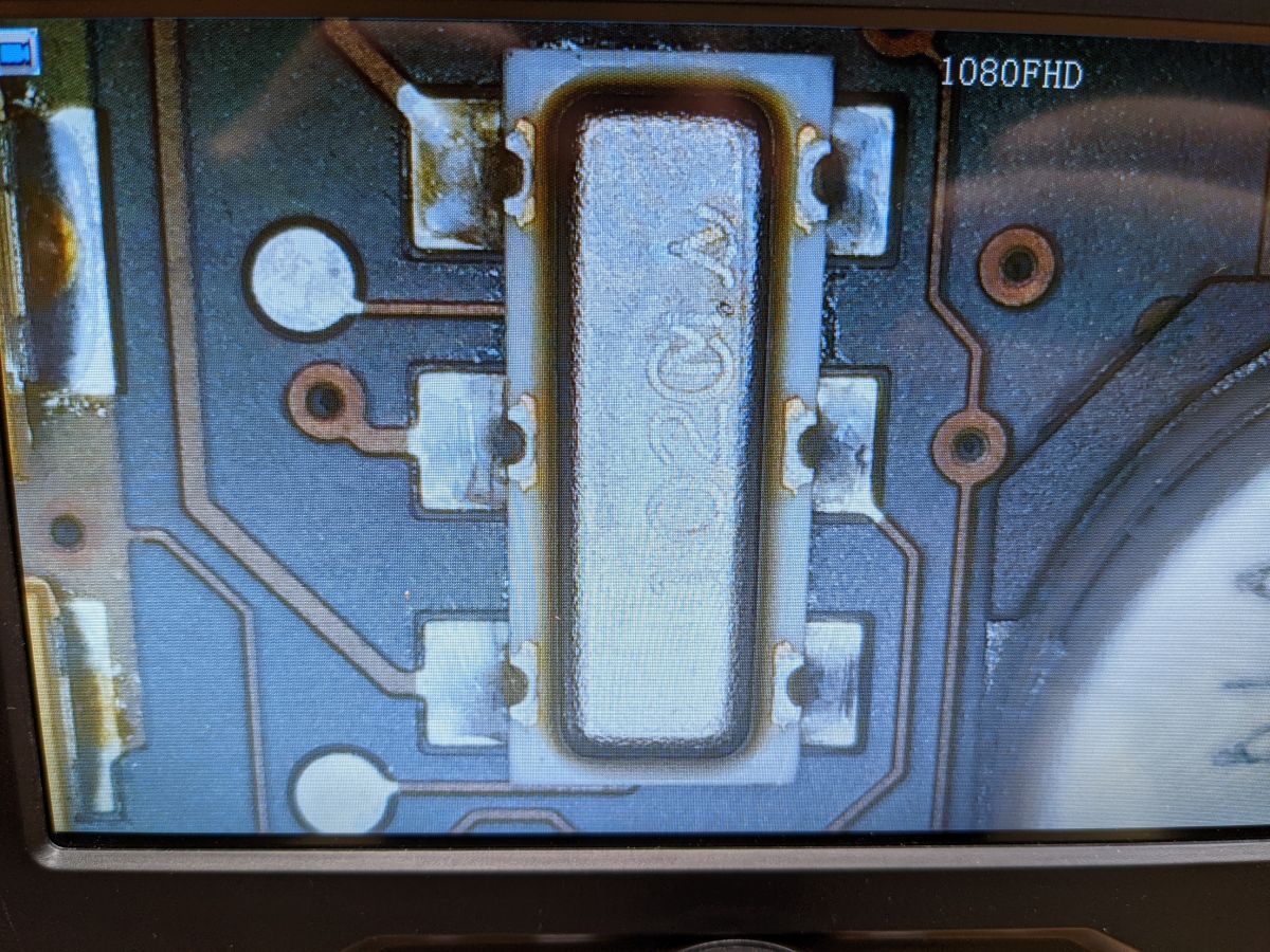

    zamiast na pinie C-19 sygnału komunikacyjnego z alternatorem, czujnika w klemie i czujnikiem poziomu/temp oleju, mam mocną masę - świeci się żarówka 1,2W.
    Podejrzany jest ten element:
    ME 9.2.1 - bmw E60 - sterowanie alternatorem/klema/czujnikiem oleju
    Jednak nie mogę znaleźć o tym elemencie żadnych informacji. Pomoże ktoś? To jakiś filtr?
    #2 19459353
    spinacz
    Jak dla mnie to jest rezonator kwarcowy który nie ma związku z tym co piszesz.
