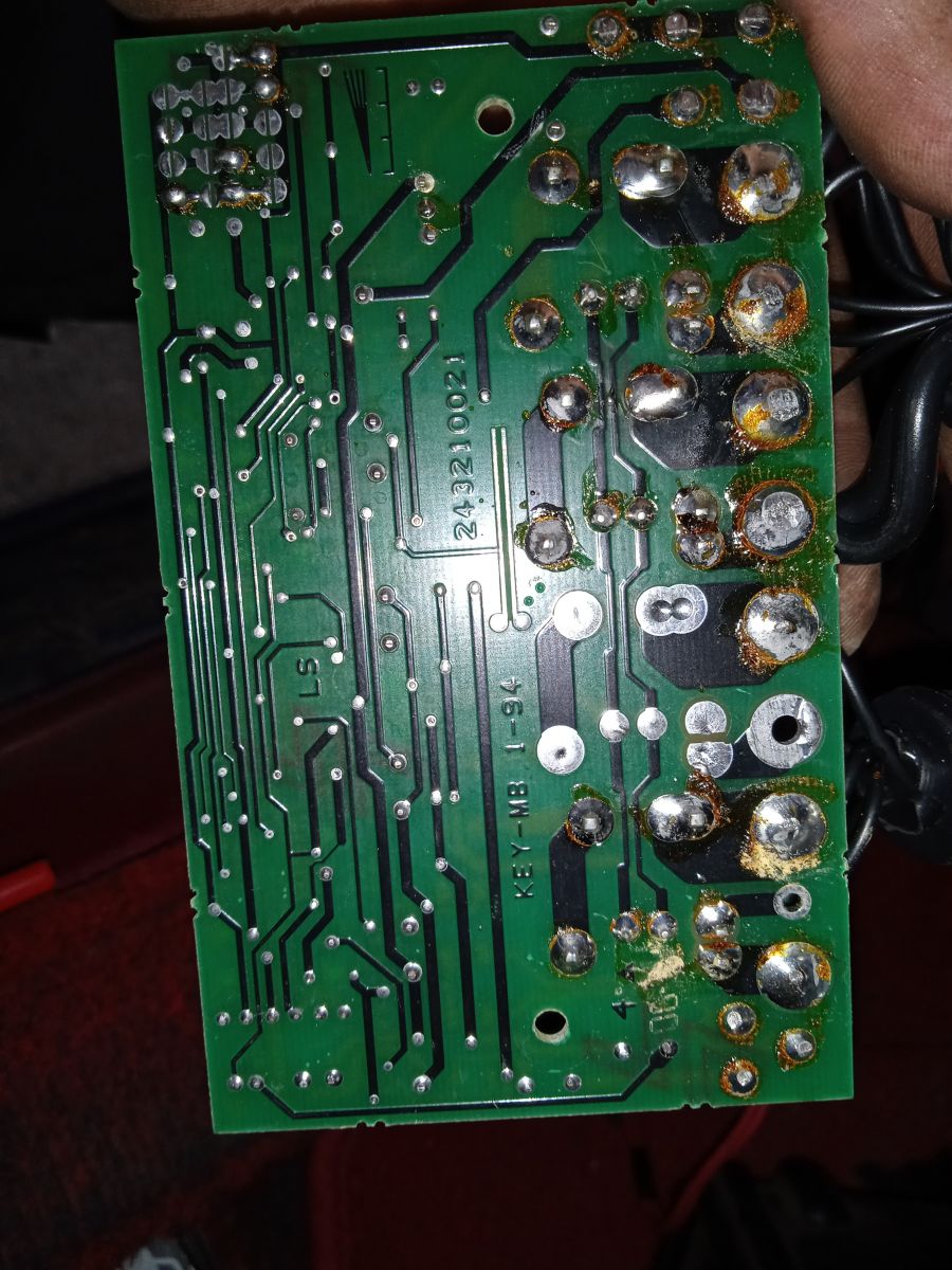

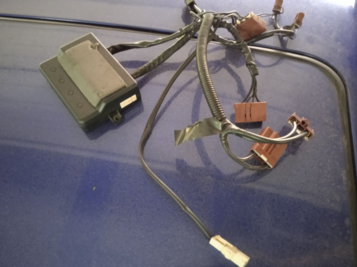

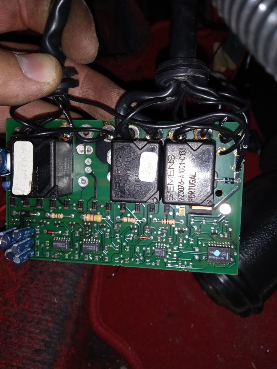

    Witam ponownie po małej przerwie. Z racji tego że auto nadal stoi nie naprawione. Ale miałem trochę czasu trochę podlubalem i wyciąglem cały alarm wyluzowałem i zaizolowalem wszystkie ori kable w które był wpięty. Ale efekt był nadal ten sam, samochód nie dawał znaków zycia. Ale znalazłem jeszcze jedna czarna puszkę której nie chciałem ruszać bo wszystkie kable,kostki były takie jak by z fabryki tylko ta czarna puszka mi nie pasowała (wszystkie kable czarne nie opisane) zdjecie niżej. I odpialem ja od instalacji i SZOK. Włączam zapłon check gaśnie pompa paliwa podaje paliwo, rozrusznik zaczyna kręcić ale auto nadal nie pali. Muszę jeszcze sprawdzić czy jest iskra. Ale powiedzcie mi z czego jest ta wiązka kabli co to jest ? I czy macie jeszcze jakieś pomysły czy po odpięciu tego od instalacji trzeba to czymś zastąpić czy auto powinno już odpalać bez problemu. Honda prelude IV 96 rok - Problem z odpaleniem silnik F20A4 2.0 benzyna Honda prelude IV 96 rok - Problem z odpaleniem silnik F20A4 2.0 benzyna Honda prelude IV 96 rok - Problem z odpaleniem silnik F20A4 2.0 benzyna Honda prelude IV 96 rok - Problem z odpaleniem silnik F20A4 2.0 benzyna

    Wygląda na dokłądany immobilizer, dużo obwodów rozłącza jak widać.... W instalacji trzeba namierzyć gdzie oryginalnie wiążka była rozcięta i polutować wszystko tak jak fabryka przewidziała. Dalej twierdzę że schemat byłby pomocny, ale jak już namierzyłeś to spaghetti to możliwe że dojdziesz co i jak ma być podłączone.
  • #18 19586070
    lukaszo90
    Dzięki za szybką odpowiedź. Powiem tak każde z tych kostek wystarczyło odpiąć od tej czarnej puszki i kostki z auta łączyło się ze sobą. Nie ma wogole pociętych kabli tak jak było w alarmie. Tutaj wyglada to tak jak by to było oryginalne. Tylko dwie te małe kostki wpiete były bezpośrednio w skrzynkę z bezpiecznikami i teraz te wejścia w skrzynce są puste. Powiem tak nawet jak udało by mi się uzyskać ten schemat to niestety ale w elektryce jestem ciemny więc nie wiem czy ja coś z tego schematu zrozumie. Pójdę zobaczyć jeszcze czy jest iskra podczas kręcenia silnika.

  • #21 19586527
    misiek1111
    Poziom 35  
    Przekaźników Siemensa to w Prelude nie było.
    Jeśli to immobiliser, to odłączenie go, mogło spowodować rozłączenie układów elektrycznych.
