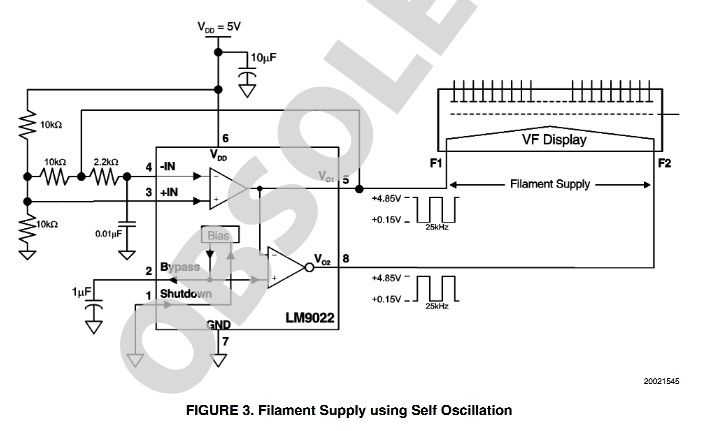

Wstępny założenia były takie aby zbudować w miarę uniwersalną przetwornicę zapewniającą przy zasilaniu +5V napięcie wyjściowe w okolicy -30-33V oraz napięcie żarzenia 4-5V AC. Jako osoba niepełnosprawna miałbym osobiście duży problem z wykonaniem transformatora o tak małych wymiarach
, dlatego szukałem innego rozwiązania. Nasz forumowy kolega @simw naprowadził mnie na układ LM9022 który jest dedykowany do zapewnienia odpowiednich napięć i nie potrzebuje żadnej indukcyjności;
Układ jest co prawda wycofany z produkcji jednak udało się znaleźć "nowszą wersję" o nieco lepszych parametrach który jest dedykowany do całkiem odmiennych zastosowań (wzmacniacz audio). Tym układem jest LM4871 który jest kompatybilny "noga w nogę" do LM9022;
Analizując działanie LM9022 powstał wstępnie taki oto projekt przetwornicy wykorzystujący LM4871;
Układ wykorzystuje pracę LMa w trybie generatora zgodnie z notą aplikacyjną LM9022;

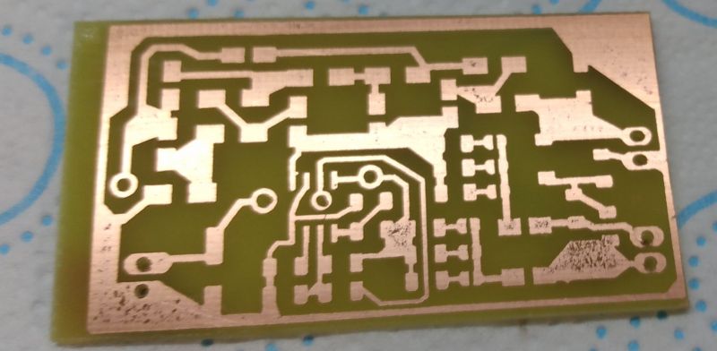

Powstał również zarys PCB;
Oraz sama płytka;
Która mimo pewnych niedoskonałości została obsadzona elementami i poddana testom;

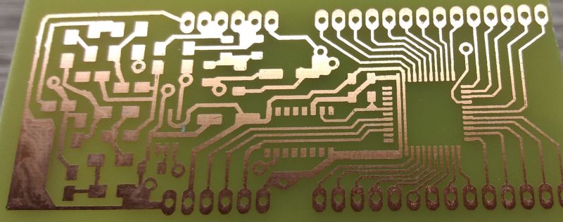

Zatem musiała nastąpić zmiana podziału. Ze względu na dość ubogą notę katalogową PT6315 nie byłem pewny jak zareaguje jego generator na dołączenie z zewnątrz wejścia układu CMOS. Jednak okazało się że jest ok i nie zrywa drgań i po zmianie stopnia podziału na 16 (pin5) mamy na wyjściu ładne 31kHz o wypełnieniu 50%. Wymagało to drobnej zmiany w docelowym projekcie PCB. Poniżej wersja prototypowa;
Oraz wizualizacja 3D;
Ponieważ w zamyśle projekt miał być publicznie udostępniony to wymagał kilku kosmetycznych zmian (np. rozstaw pinów tak aby pasowały do płytki stykowej) tak aby dał się łatwo powielić. PCB po wytrawieniu;
Oraz wstępnie zmontowana (brakuje kondensatorów w sekcji -30V) z naniesioną poprawką dla stopnia podziału CD4040;

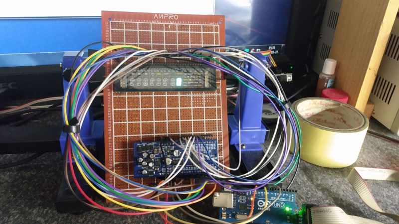

Jak widać na filmie połączenia wykonałem przewodami zakończonymi żeńskimi złączami goldpin, takie połączenie jest zdeterminowane konfiguracją wyświetlacza i jego układem wyprowadzeń. W tym konkretnym przypadku PT6315 ma za mało wyjść, wyświetlacz potrzebuje sterowania dla 9 siatek (8 znaków+9 siatka dla ikonek) i 20 segmentów a PT w konfiguracji 9 siatkowej udostępnia jedynie 19 segmentów.

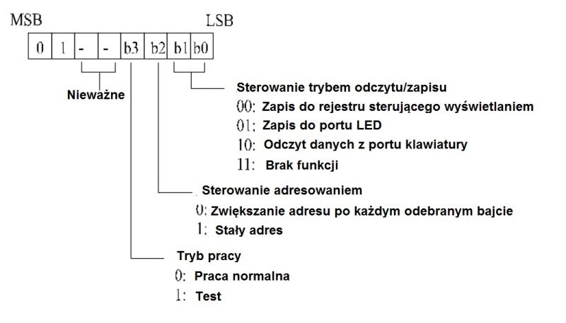

•Komenda nr. 2
Sterowanie zapisem/odczytem i adresowaniem;

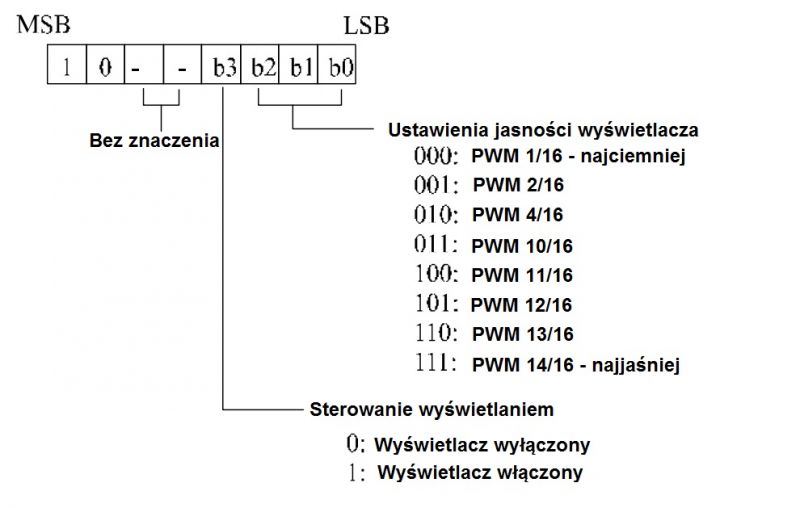

•Komenda nr. 4
Sterowanie jasnością i włączeniem/wyłączeniem wyświetlacza;

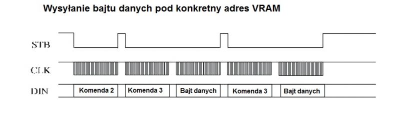

Poniżej widać sposób transmisji komend oraz danych przy włączonym automatycznym zwiększaniu licznika adresu (bit b2 komendy 2 skasowany). Po wysłaniu komendy 3 linia STB musi pozostać w stanie niskim do czasu wysłania wszystkich bajtów danych.
Oraz wysyłanie bajtu pod konkretny adres VRAM (bit b2 komendy 2 ustawiony);
Aby wysłać dane użyłem jak w poprzedniej części komendy shiftout z Bascom AVR;
