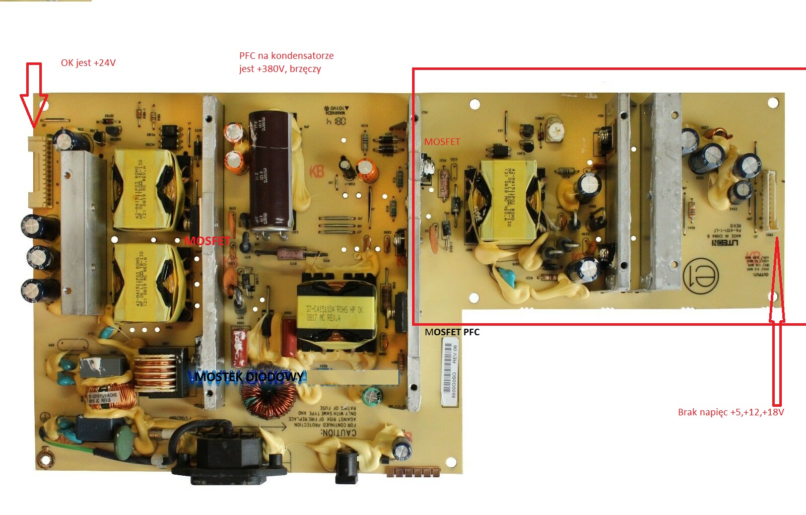

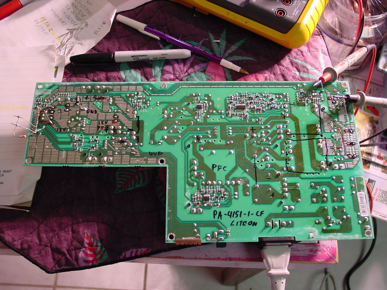

    Witam . Mam problem z 30 calowym monitorem DELL-a a w zasadzie z jego zasilaczem. Po podaniu zasilania nie włącza się dioda standby nie świeci. Oczywiście na początek wymieniłem wszystkie kondensatory elekrtolityczne z wyjątkiem sieciowego 100uF/450V. Zastosowany w min zasilacz to LITEON PA-4151-1-LF . Jest to zasilacz z aktywnym PFC opartym na układach L6561, LTA201P , SG6842. Układem PFC (aktywną korekcją współczynnika mocy ) steruje L6561 i wydaje się działać- na kondensatorze „sieciowym” jest +380V (kondensator ten brzęczy). Zasilacz jest dosyć skomplikowany posiada 3 mosfety kluczujące oraz 4 transformatory impulsowe. 1 realizuje PFC , 2 odpowiadają za podświetlenie(w monitorze jest 16 świetlówek ) ta sekcja działa - pojawia się napięcie +24V oraz 1 odpowiedzialny za napięcia +5V,+12V, +18V i ta sekcja nie działa. Mosfetem tej sekcji steruje układ SG6842. Wszystkie „grubsze” elementy typu MOSFET czy diody schottky przemierzyłem i wyglądają na sprawne. Wydaje mi się ze problem tkwi jakimś elemencie SMD lub któryś z układów . Wszelkie sugestie mile widziane.

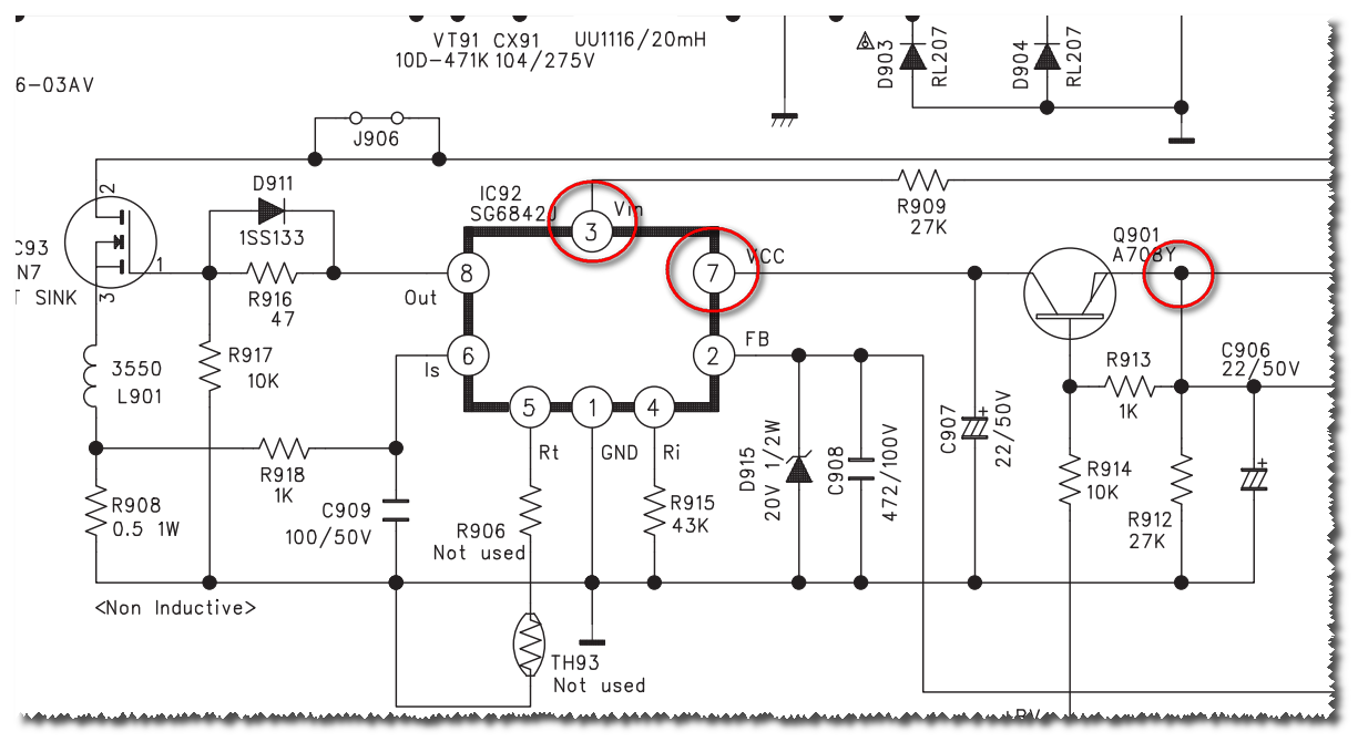

    Pomierzyłem napiecia na układzie SG6842 i tak na pinach jest opowiednio
    1- masa 0,0V
    2- 0-0,02 praktycznie 0V
    3- 15,5 do 17,5V napiecię pływa (brane jest z bezposrednio z (+) filtra PFC przez 2 rezystory 650kohm połaczone w szereg razem ~1,3Mohm
    4- 0.1-0.4V
    5- 2,9-3,0
    6- 0,0V
    7- 12,V -15V pływa( niby tez jakieś zasilanie)
    8- 0,0V idzie na bramke MOSFET
    napiecie na wyjsciu filtra PFC też lekko pływa 380-381V , W końcu nie wiem czy 100uF/450V nie wyrabia czy to tylko działanie PFC bo kondensator ten brzęczy. Musze znazleść żąrówkę 24V i podłaczyć pod sekcje +24V która zasila inverter

    Podpiąłem żarówkę 35W 24V pod sekcje zasilania inwertera, zaświeciła normalnie, napięcie pod obciażeniem książkowe 24,0V , kondensator filtra PFC przestał brzeczeć a napiecie na nim to stabilne 381V. Niestety na układzie SG6842 nadal pływało jak w opisie ponizej. Wokół tego układu sa dosłownie 4 elementy na krzyż. czyli 4 rezystory i 4 kondensatory SMD ,2 elektrolity które oczywiście wymieniłem. Układ jest troszeczke inny,nie ma tam zenerki, na wyjściach linii +5, +12,+18V na pewno nie ma zwarć. Przy ustawieniu multimetru na test "dioda" standardowo ładuja sie elektrolity

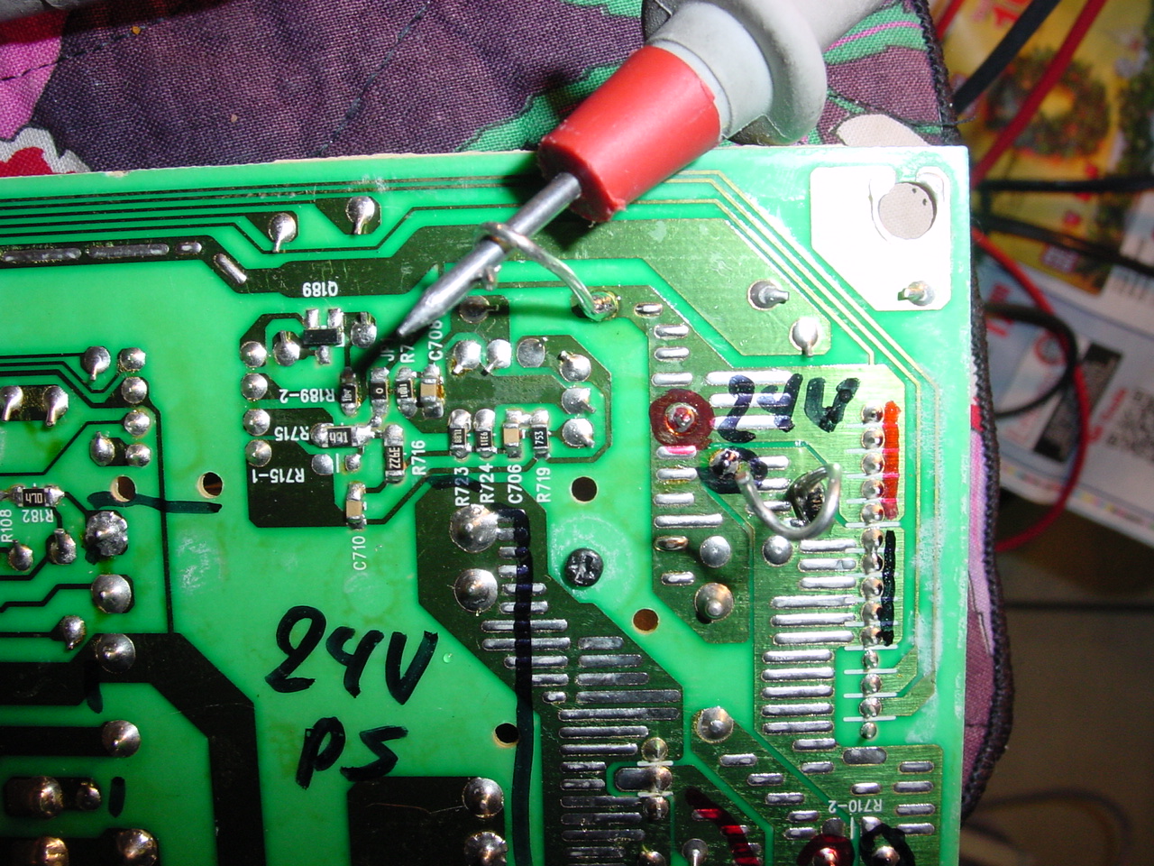

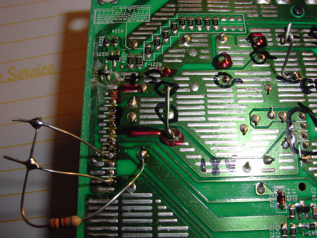

    Okolice SG6842 wyglądają jak na fotkach, są tam dosłownie 3 rezystory i 3 kondensatory SMD

    Z pin.2 (FB).. idzie zapewne na transoptor.. potem na ukąłd z TL431 plus oporniki
    *tam szukaj uszkodzenia

    Zgadza sie z pinu 2 idzie do transoptora. Chyba wprowadziłem poprzednio w błąd bo napięcie na tym pinie to nie 0V tylko tez pływa od 0 do 0,6V teraz dokładnie przemierzyłem, Nie wiem czy jakies zwarcie jest że nie pozwala wystarować, napiecie na pinie 8 idącym do bramki przez rez. SDM 47ohm to 0.0V, Za trafem napiecia na liniach też 0.0V, nawet na sekunde nie wstają

    Pisze bo może przyda sie dla potomnych. Zamówiłem układ SG6842 bo nie dawało mi to spokoju ( kosztuje 5 zł wiec mysle nic nie trace). Lutowałem go bez przekonania . No i dziwo zasilacz "ożył". Takich cudów sie nie spodziewałem a jednak.wszystko wskazywało ze jest sprawny a działa protekt. Dziekuje kolegom za zainteresowanie wsparcie i naprowadzenie
    Poniżej fotki winowajcy i juz działający 30calowy potworek Dell-a :)
