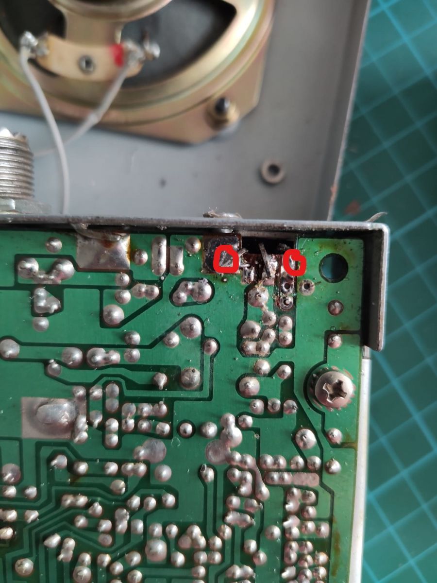

    Wpadło w moje ręce radio jak w temacie na płytce 1987, postanowiłem przywrócić je do "żywych". Miało spalony moduł TDA1905, spaloną diodę na wejściu oraz odkryłem zwarcie w układzie tranzystora końcowego, na zdjęciu zwarcie między dwoma czerwonymi punktami. Nie podawałem mu jeszcze napięcia, żeby nie uszkodzić czegoś więcej.

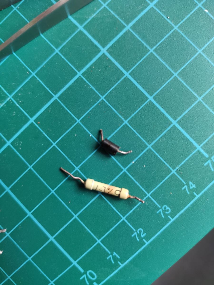

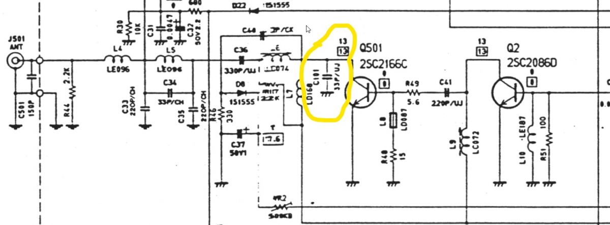

    Potrzebuję informacji, ponieważ wyczytałem, że tranzystor końcowy powinien mieć oznaczenie 2SC2166, a mój ma 2SC1307. Czy tak powinno być oraz na jaki mogę w razie czego wymienić istniejący? Drugi problem to zwarcie, potrzebuję identyfikacji elementów, jeden to rezystor 15 om, a ten czarny element to co? Na schemacie to chyba to, co powoduje zwarcie, czyli element do identyfikacji.

    Na schemacie to chyba to co powoduje zwarcie, czyli element do identyfikacji.
    Kondensator ceramiczny 33pF.

    Sam tranzystor zwarcia nie ma, zwarcie jest na płycie, pomiędzy punktami zaznaczonymi

    To nie jest zwarcie, spójrz na schemat.
    Emiter tranzystora podłączony jest do masy. Baza tego tranzystora, przez te elementy ze zdjęcia (rezystor R48 15Ω i dławik L8) również podłączona jest do masy.

    Wylutowałem rezystor i ten dławik i one mają pełne zwarcie, a tak chyba nie powinno być.Czy wiesz jaka wartość dławika tam powinna być ?
    #8 19461077
    gumisie
    Rezystor ma 15Ω a dławik 0Ω i tak powinno być.
    Gdy masz ustawiony multimetr na pomiar ciągłości to buzer piszczy jak by było zwarcie. Tym się nie musisz przejmować.
    To kawałek drutu z nawleczonym koralikiem ferrytowym.
