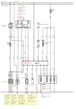

    Witam. Mam problem z kontrolką świec żarowych a mianowicie po zapłonie normlanie sygnalizuje grzanie świec ale po ok 1:30 min. zaczyna mrugać tak jak na filmie.
    Problem się zaczął jak wymieniłem pompę paliwa z ręcznym ssaniem a wcześniej była z automatycznym.
    W autodacie znalazłem schemat jednej i drugiej pompy po lewej z dawcy po prawej mojego golfa.
    VW golf III 1.9TD AAZ - problem z kontrolką świec żarowych VW golf III 1.9TD AAZ - problem z kontrolką świec żarowych
    Obecnie dwie wtyczki nie są podłączone bo w drugiej pompie którą założyłem nie ma tych czujników co należy je wpiąć. Ktoś wie jak to podłączyć aby nie mrugała? Dodam że auto normalnie odpala.

    Założyć pompę taka jaka powinna być, a nie kombinować.

    Jak bym nie szukał drugiej takiej samej. Ale znaleźć druga sprawna to inny temat. A tu udało mi się kupić sprawna.
