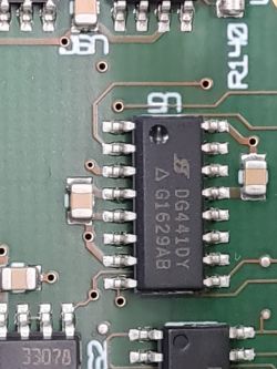

Szukam schematu płyty Keba AR 281 - Spalony kondensator

    A może zobaczyć aplikację tego układu?

    jojoo
    Szukalem ale nic nie znalazlem gdzie jest Kondensator wbudowany.

    Trzeba to miejsce oczyścić układ wylutować i kondensator, sprawdzić gdzie te spalone ścieżki są podłączone jeżeli się da.
    Schematu nie szukaj bo nie ma tylko serwisy autoryzowane , takie karty lub podobna elektronikę , automatykę naprawia się bez schematów , posiłkując się podobną konstrukcją działania układów w tym przypadku przełącznik analogowy aplikacja DG441DY.
    Układ na pewno do wymiany a co jeszcze to trzeba sprawdzić.
    Najważniejsze jest to czy w tym miejscu co się smażyło , nie upaliło połączeń miedzy warstwami obwodu drukowanego, jeżeli tak to karta na złom lub jako dawca, szukać nowej lub używanej.

    jojoo
    Tak tylko jest problem z tym układem bo mało jest na ten temat w necie, cały czas szukam ale bez skutków 😔. Gdzie ścieżki idą to wiem i jest możliwość wszystko zrobić , potrzebuje wiedzieć tylko co to za kondensator . Z tego co znalazłem to jeden lut idzie na napięcie - ..V
    10nF ?

    Widział kolega aplikację pdf tego DG441DY omawiany kondensator jest wlutowany pomiędzy wyprowadzenia 4 i 5 a to jest zasilanie układu , w większości takich konstrukcji były stosowane kondensatory 100nF ale może 10nF wystarczy.
    Z pdf max napięcie w tym obwodzie to 25V jak wszystko wylutujesz to sprawdż czy nie masz zwarcia na tych 4 i 5 bo może to napięcie jest jeszcze gdzieś na karcie poprowadzone.
