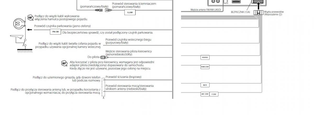

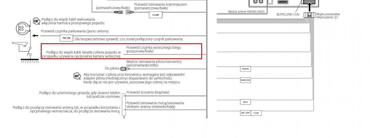

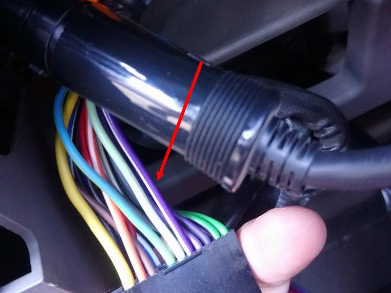

Użytkownik chciał podłączyć kamerę cofania do radia Kenwood DNX5220BT, jednak napotkał problem z brakiem kabla REVERSE. W odpowiedziach zasugerowano, aby podłączyć kamerę do stałego zasilania i ręcznie przełączać na wejście wideo. Użytkownik znalazł kabel purpurowy/biały, który może być przewodem wstecznego biegu, ale nie był pewien, jak go podłączyć, ponieważ był podpięty do kostek z dwóch stron. Inni uczestnicy dyskusji wskazali, że kabel REVERSE powinien być w oryginalnej kostce radia i zasugerowali, aby użytkownik zamieścił zdjęcie kostki oraz kolorów kabli, co mogłoby pomóc w dalszej diagnostyce.
