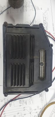

    Mam w/w samochód z silnikiem 5,2 V8. Problem z którym się borykam to kłopot z odpaleniem samochodu po dłuższym postoju zwłaszcza w wilgotne dni. Na obecną chwilę samochód przestał odpalać całkowicie.
    Z tego co udało mi się wybadać, sterownik silnika nie jest w stanie wysterować przekaźników od pompy oraz ASD. +12V dochodzi do nich bez problemu, jednak masy jest brak. Jeżeli dołożę masę z zewnątrz przekaźniki się załączają. Po załączeniu przekaźnika ASD uzyskuje +12V na zasilaniu cewki ale iskry zaraz za cewką brak (nowa cewka już w drodze jednak nie jestem pewien czy to ona jest winna), wydaje mi się, że może być problem z masą podawaną na nią ze sterownika.
    Co najważniejsze i najdziwniejsze w tym wszystkim nie świeci mi w ogóle kontrolka "check engine" nawet zaraz po przekręceniu kluczyka, tak jakby komputer w ogóle ni wstawał. Komputer podmieniałem na rzekomo sprawny lecz objawy są dokładnie takie same. Dodatkowo w pierwotnym komputerze wymieniałem kondensatory 220uF na nowe ponieważ dwa z nich nie trzymały pojemności.
    Miał ktoś styczność z takimi objawami?

    Check nie pali się przy braku jednego z zasilań ECU. Sprawdzałeś czy masz wszystkie zasilania? Jaki tam jest sterownik?

    Taki sterownik siedzi w samochodzie, napięcia wejściowe mierzyłem ale na dobrą sprawę nie wiem ile ich powinno być. Wydaje mi się że mógłby to być dobry trop bo obydwa sterowniki dają ten sam efekt.
    Czy mógłbym dostać jakąś informację jakie napięcia i gdzie mają się pojawić?
    Edit:
    Posprawdzałem masy i napięcia (znalazłem 2) i wszystko dochodzi tak jak powinno.
    Chyba przymierzę się do wymiany komputera na jeszcze inny. Teraz pytanie, czy szukając komputera jego numer musi pokrywać się w 100% ze starym numerem??

    szymon.lightman
    Dla wszystkich zainteresowanych. Przyczyną są wyschnięte elektrolity w komputerze. Trochę czasu zajmuje wydłubanie żelu. Mi to zajęło 3 godzinki i kosztowało 2 złote.
