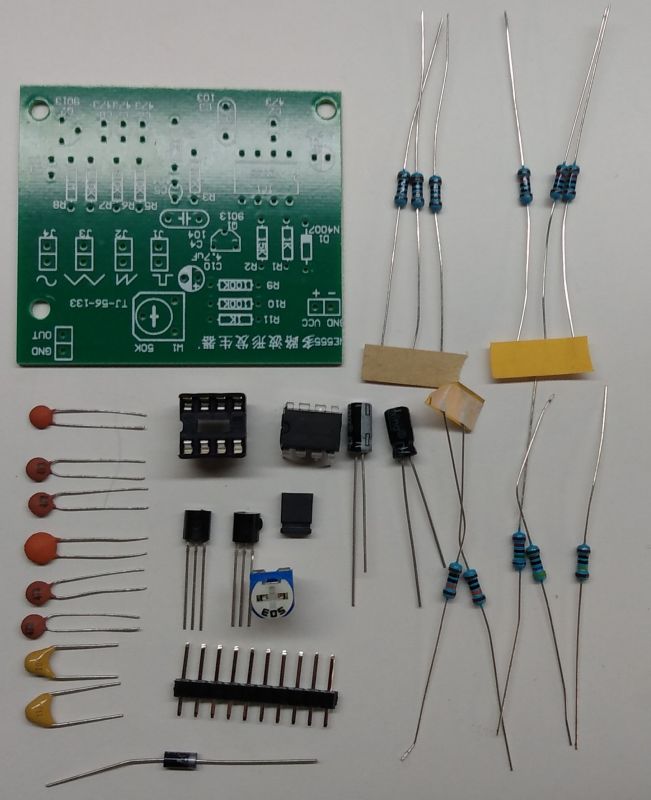

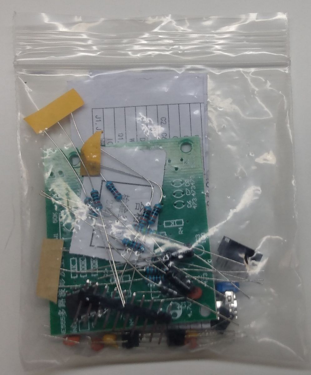

Moduł generatora za przysłowiową "czapkę drobnych" możemy nabyć na znanym portalu. Układ generatora oparty jest o "nieśmiertelny" timer NE555 co może nieco dziwić, odpowiednio skonstruowane dodatkowe obwody kształtują sygnał prostokątny aby uzyskać sinus, piłę lub trójkąt. Kit jest zapakowany w niewielką torebkę strunową;
I zawiera oprócz wszystkich elementów wraz z PCB;
także instrukcję montażu w języku "myfriendów"

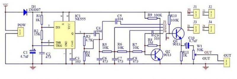

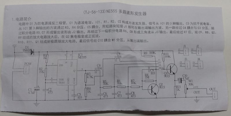

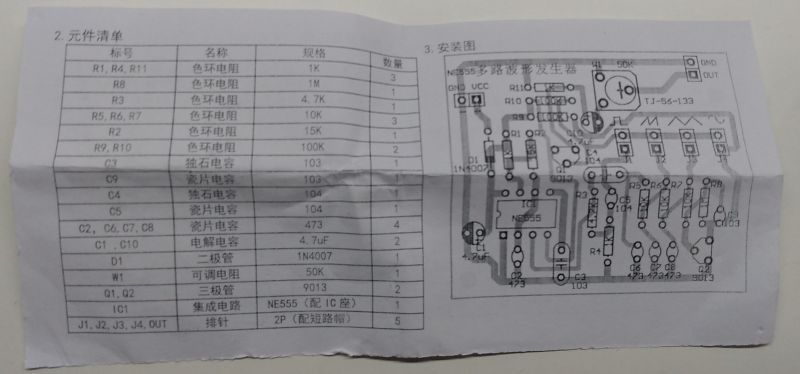

Płytka ma wymiary około 45x51mm, poniżej schemat ze strony producenta a także spis elementów;
• Spis elementów;
•IC1 - NE555
•Podstawka DIP8
•Q1, Q2 - SS9013
•W1 - potencjometr montażowy (PR-ek) 50kΩ
•D1 - 1N4007
•C1, C10 - 4,7µF/50V
•C2, C6, C7, C8 - 47nF/50V
•C4, C5 - 100nF/50V
•C3, C9 - 10nF/50V
•R1, R4, R11 - 1kΩ/0,25W
•R3 - 4,7kΩ/0,25W
•R8 - 1MΩ.0,25W
•R5, R6, R7 - 10kΩ/0,25W
•R2 - 15kΩ/0,25W
•R9, R10 - 100kΩ/0,25W
•J1, J2, J3, J4 oraz OUT - listwa goldpin 1x10 którą trzeba podzielić na dwu-pinowe sekcje
• Zworka (Jumper)

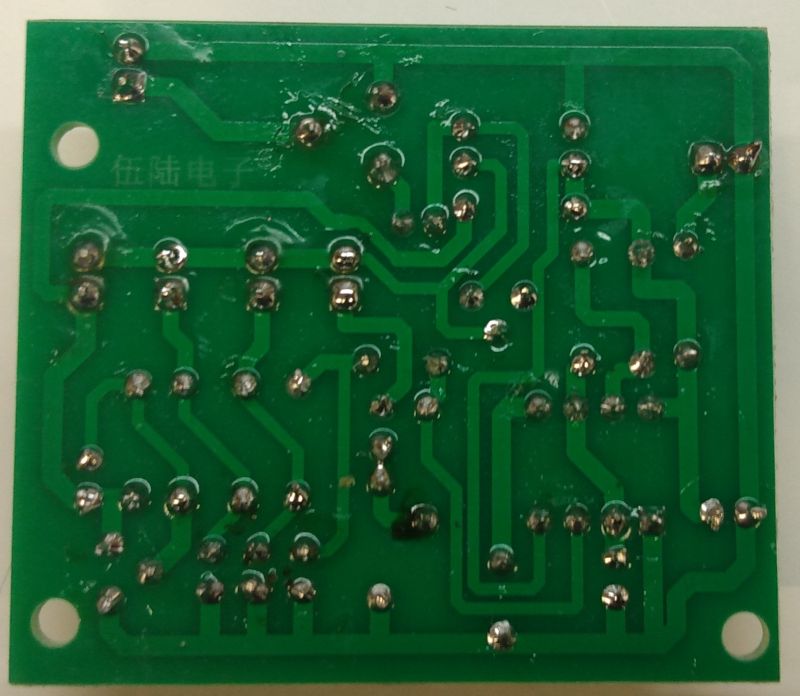

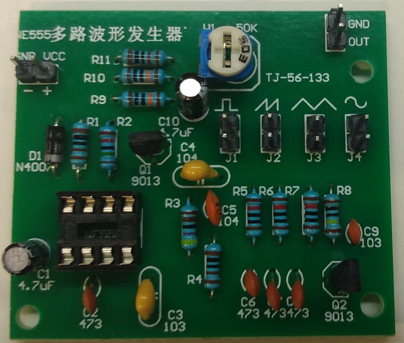

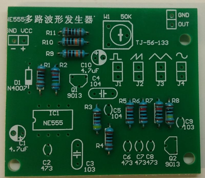

Przystąpiłem zatem do montażu zaczynając od najniższych elementów czyli rezystorów;
I po około godzinie kit generatora był zmontowany;
Oczywiście musiałem dwa brakujące goldpiny do podłączenia zasilania wziąć z własnych zapasów

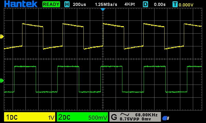

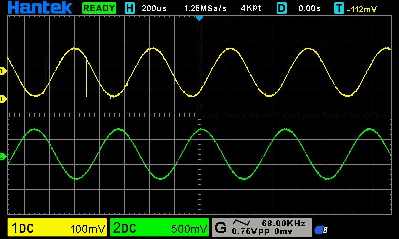

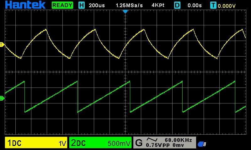

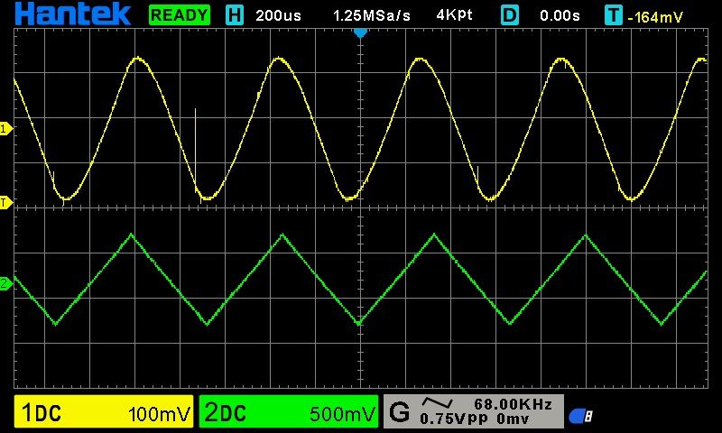

. No dobrze, sprawdźmy zatem co nasz generator "wypuszcza w świat". Zrobimy to podając sygnał na pierwszy kanał oscyloskopu a na drugi z cyfrowego generatora arbitralnego (DDS) przebieg wzorcowy o takiej samej częstotliwości (NE555 generuje sygnał około 1,591kHz);
•Prostokąt;
•Piła;
•Trójkąt;
•Sinus;
Powyższe sygnały generował kit podłączony do zasilacza laboratoryjnego z którego przy zasilaniu 12V pobierał prąd około 20mA. Górny przebieg (żółty) to sygnał z generatora NE555 a dolny (zielony) z generatora wzorcowego. Jak widać, najbardziej zbliżony do właściwego jest kształt sinusoidalny a nawet prostokąt prostokąta nie przypomina. Nie ma też wpływu zmiana ustawień wejścia oscyloskopu (AC, DC+AC, DC). Takie zniekształcone przebiegi są w praktyce mało przydatne dlatego odradzam zakup tego kitu. Jeśli nie mamy szczególnie wysokich wymagań co do generatora to lepiej zbudować go samemu na układzie XR2206 (lub kupić kit XR2206 zawierający) który po doposażeniu w miernik częstotliwości zapewni o wiele lepsze parametry i komfort pracy.
