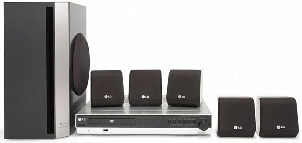

    Jeżeli ustawisz kolumny jako SMALL wewnętrzna aktywna zwrotnica "obetnie" dolne pasmo kolumn które ma za zadanie przenosić subwoofer.
    Często jest to stosowane w takich zestawach aby nie uszkodzić głośniczków które moga "przyjąć" ok 5-10W RMS.
    Np. w takich zestawach:
    Pioneer VSX 515 + B&W ASW608 - Sub działa jedynie na ustawieniu SW PLUS, na
    I jest to standard THX gdzie wszystko poniżej 80hz jest przekazywane do subwoofera aby odsłuch był klarowny i wyraźny:
