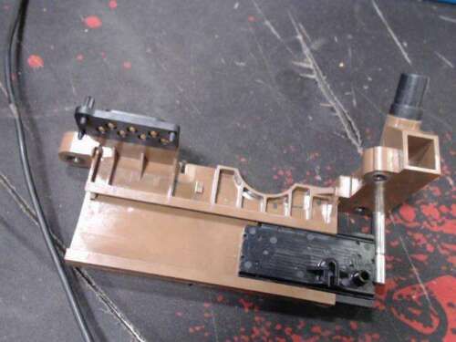

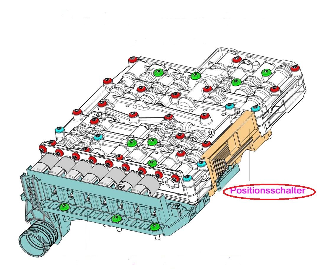

    Witajcie. Temat walkowany kilka razy ale niestety informacji znalezc nie moge. Otoz od jakiegos czasu przy wrzucaniu Biegu wstecznego nie dziala mi swiatlo wsteczne. Sprawdzilem zarowki i bezpieczniki i sa sprawne. Prawdopodobnie z tego Co gdzies tam wyczytalem Problem jest w czujniku wstecznego ale nie udało mi się dowiedzieć gdzie taki czujnik się znajduje i czy sam go wymienię. Auto to Audi a4 b7 2.0 diesel s-line automat. Czy jest ktoś na grupie kto ma identyczne auto i miał ten sam problem ? Jak wymieniliście ten czujnik i gdzie on się znajduje. Z góry dziękuję za wszystkie odpowiedzi.

    Moja audi akurat w tiptronicu jest, byłem w kilku warsztatach i każdy mówi że czujnik biegu wstecznego uszkodzony jest, nie wiem nie znam się na tym dlatego zadaje pytanie tutaj

    Pozycjoner (czujnik biegu wstecznego) umiejscowiony jest w elektronice na płycie zaworowej, jak na zdjęciach: Audi a4 b7 2.0 diesel Avant - Audi a4 b7 automat, czujnik biegu wstecznego Audi a4 b7 2.0 diesel Avant - Audi a4 b7 automat, czujnik biegu wstecznego
