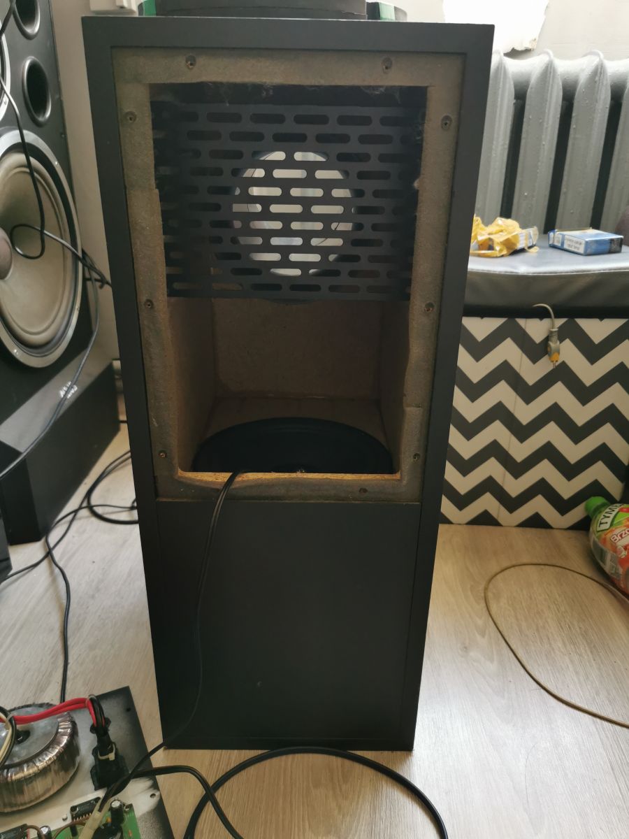

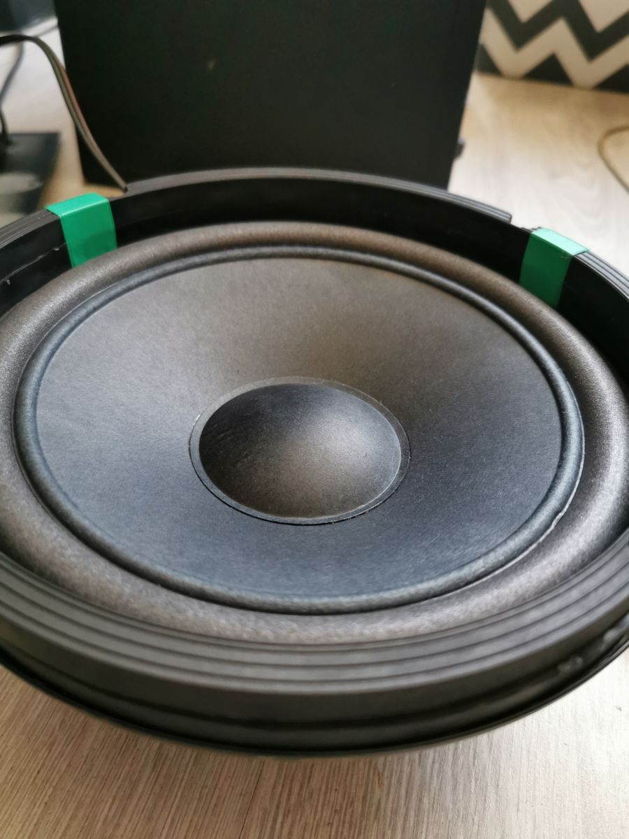

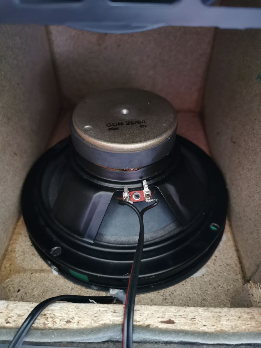

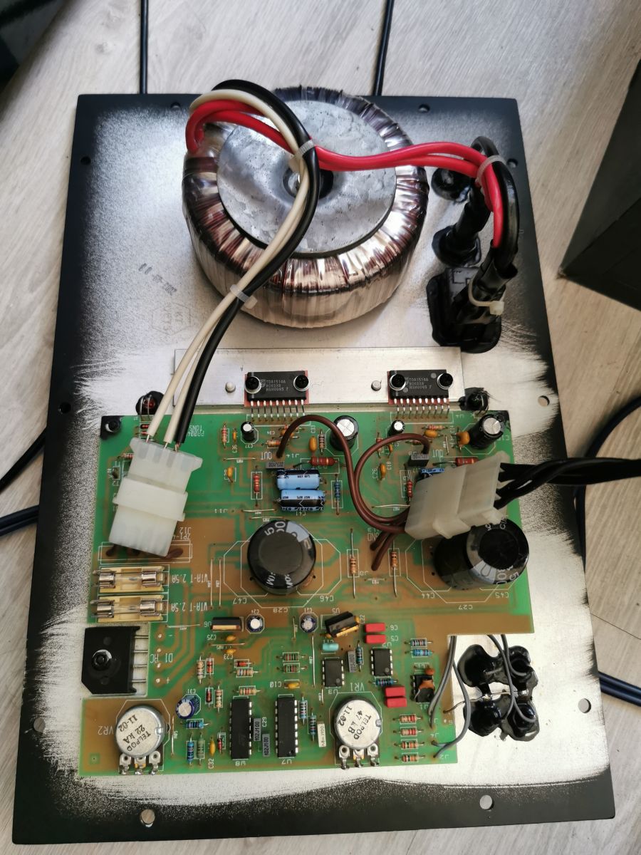

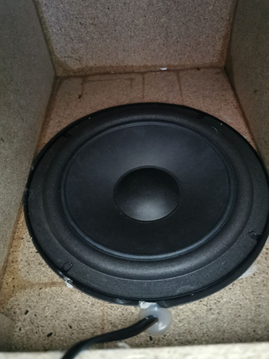

Witam. Mam subwoofer Tonsil A200 z wbudowanym wzmacniaczem. Kupiłem uszkodzony. Głośniki po regeneracji, słabo daje bas i magnesy się grzeją po 20 minutach grania aż parzą czy tak powinno być?
Nie, dziękuję Przekieruj mnie tamlesnycool napisał:magnesy się grzeją po 20 minutach grania aż parzą czy tak powinno być?
zadam64 napisał:Sprawdż jak lekko da się równomiernie nacisnąć membranę głośnika delikatnie.J eśli stawia opór poczujesz ze cewka ociera i nie daje się nacisnąć to jest uszkodzona cewka albo przesunięty magnes (szczelina ). Być może na wyjściu wzmacniacza pojawiło sie napięcie stale i cewka została odkształcona,zdeformowana i juz nie ma parametrów technicznych jako głośnik .
zadam64 napisał:nic nie wypycha ani nie wciąga przez dłuższy czas🤔Czy po podłączeniu wzmacniacza membrana nie zostaje wypchnięta lub cofnięta i w tej pozycji pozostaje dłuższy czas .?
lesnycool napisał:Głośniki po regeneracji, słabo daje bas i magnesy się grzeją po 20 minutach grania aż parzą czy tak powinno być?
Pochwała od moderatora CMS:Brawo kolego. Ubiegłeś mnie w odpowiedzi, ale wyjaśniłeś to świetnie.
lesnycool napisał:No są kable z czerwonym paskiem do + polczaczone całe czarne do minusa chyba dobrze nie 🤔
