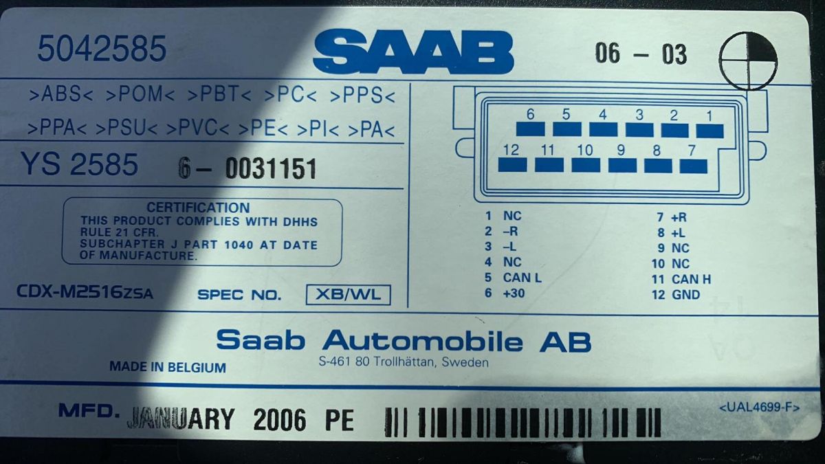

  • #14 19463117
    sosarek
    W 9-3 idzie to zrobić łatwo https://www.saabtuning.pl/tani-sposob-wejscie-aux-saabie-9-3/
    Czekamy na model radia.
    Pomogłem? Kup mi kawę.
  • #15 19463130
    cbt
    Bardzo dziękuję za pomoc, jutro rano zrobię zdjęcie i do wieczora zamieszczę tutaj...
    Panowie to ten sam typ radia / nawigacji co u mnie , więc już teraz zamieszczam fotkę DENSO - SAAB 95 - wejście AUX/LINE w radiu samochodowym
    Panowie przejrzałem ceny emulatorów zmieniarek na allegro i olx (są powyżej 200 zł) i podjąłem decyzję, że po prostu kupię używaną zmieniarkę oryginalną do DENSO... Powinno to jak mówicie zagrać...jeśli będą kłopoty, bo zmieniarka przyjdzie pocztą za dwa trzy dni, odezwę się do Was tutaj z prośbą o pomoc...Dziękuję !

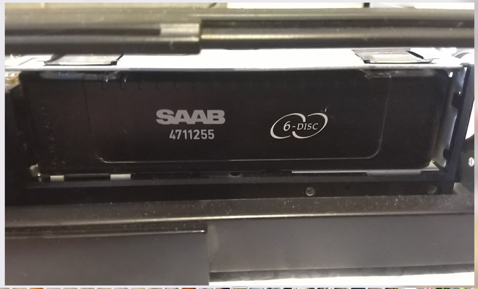

  • #16 19466042

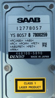

    cbt

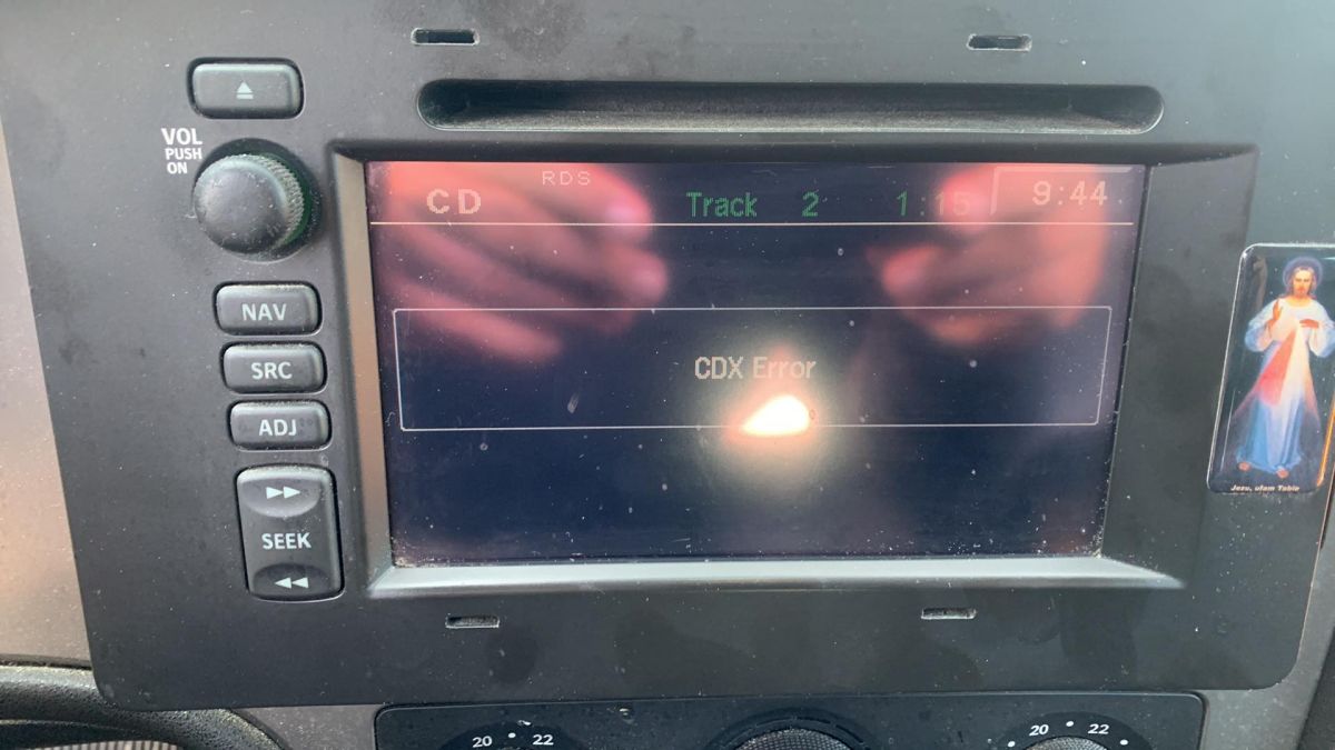

    Hej hej włączyłem dziś rano w obwód na razie bez tego gniazdka AUX w szereg za pomocą istniejącej wtyczki, nowo zakupioną używaną zmieniarkę CD oryginalną od tego modelu auta (SAAB CDX-M2516ZSA) i na ekranie najpierw się pojawia prawidłowo przycisk CDX ale po chwili znika i mam komunikat CDX ERROR, dalej gra już płyta z samego odtwarzacza, przy czym znaczek CDX znika i pozostaje samo CD. Czym to może być spowodowane ? drugie pytanie:wyprowadźcie mnie z błędu: czy masy kanału L i P mogę zewrzeć ?
  • #17 19467388
    cbt
    Po wymianie zmieniarki CD mam ciągle CDX Error na ekranie. Dlaczego ?
    Bezpiecznik sprawny, po odłączeniu akumulatora radio-nawigacja się nie zeruje w sensie hasła, zmieniarka wybiera płyty, kręci, ale nie widać tego na ekranie - CDX ERROR

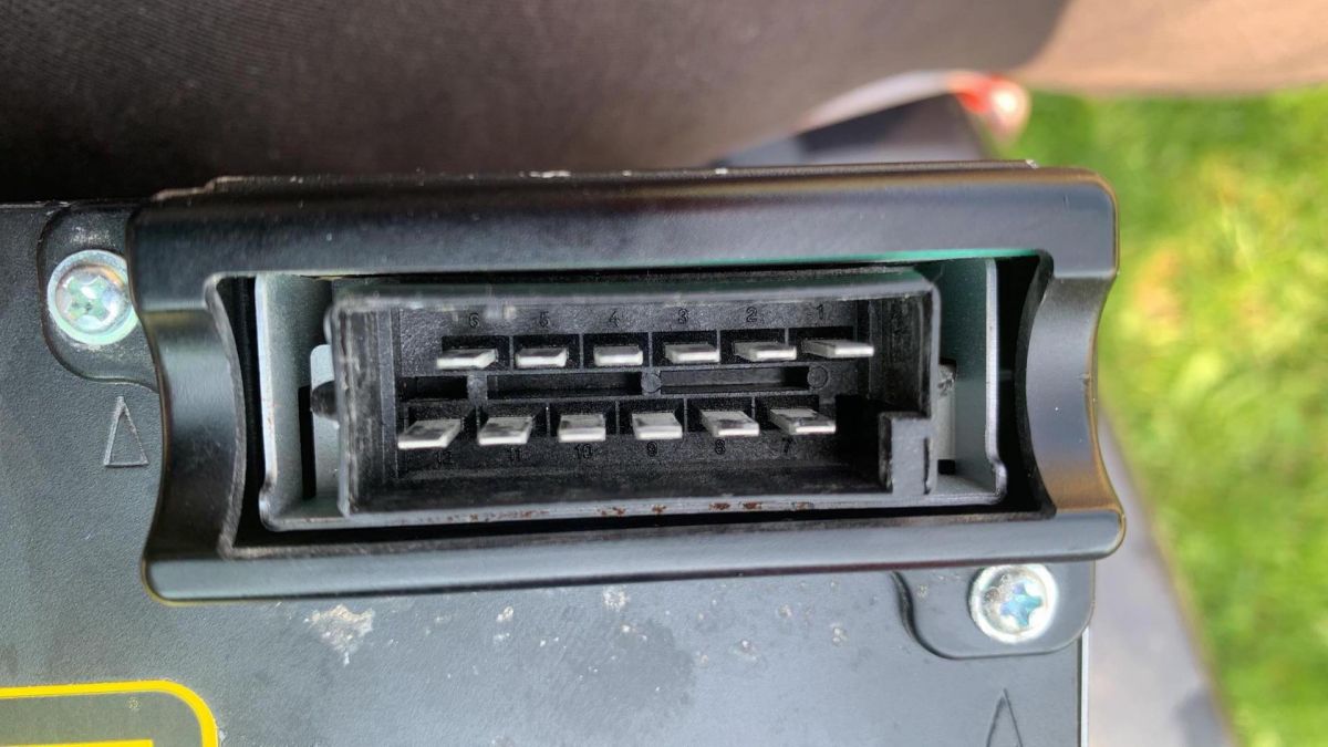

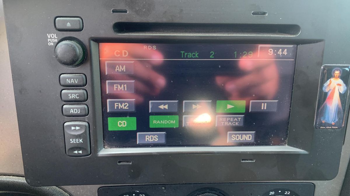

  • #19 20605003
    cbt
    Hej przypomnienie tematu, stale jest ten problem:
    Hej hej włączyłem dziś rano w obwód na razie bez tego gniazdka AUX w szereg za pomocą istniejącej wtyczki, nowo zakupioną używaną zmieniarkę CD oryginalną od tego modelu auta (SAAB CDX-M2516ZSA) i na ekranie najpierw się pojawia prawidłowo przycisk CDX ale po chwili znika i mam komunikat CDX ERROR, dalej gra już płyta z samego odtwarzacza, przy czym znaczek CDX znika i pozostaje samo CD. Czym to może być spowodowane ? drugie pytanie: czy da się obejść kablami, końcówkami radio w taki sposób by symulowało CD?CDX na ekranie, może trzeba zewrzeć gdzieś masę lub sygnał napięciowy 30 V ???
    zdjecia:
    DENSO - SAAB 95 - wejście AUX/LINE w radiu samochodowym DENSO - SAAB 95 - wejście AUX/LINE w radiu samochodowym DENSO - SAAB 95 - wejście AUX/LINE w radiu samochodowym DENSO - SAAB 95 - wejście AUX/LINE w radiu samochodowym DENSO - SAAB 95 - wejście AUX/LINE w radiu samochodowym DENSO - SAAB 95 - wejście AUX/LINE w radiu samochodowym
  • #20 20606095
    sosarek
    Sprawdź kabel sygnałowy.
  • #21 20606137
    cbt
    Can L i Can H - czy jest pełne przejście do (od) zmieniarki , tak ?
  • #22 20606457
    sosarek
    Nie - CAN to magistrala komunikacyjna auta.
    Kabel z sygnałami CD RIGHT itd.

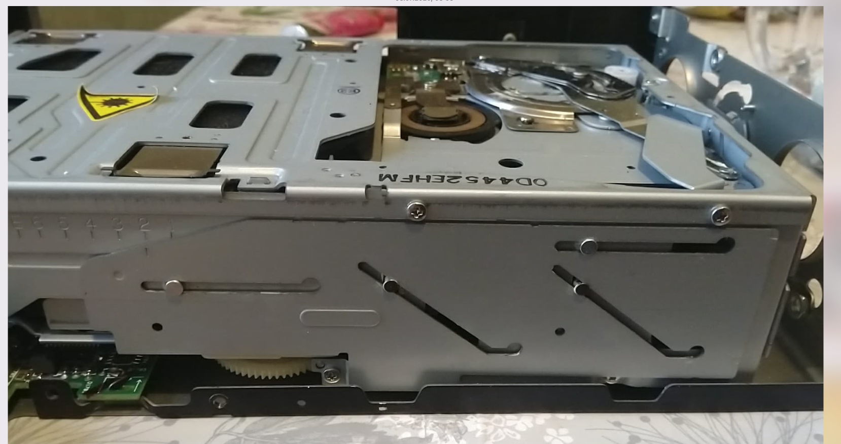

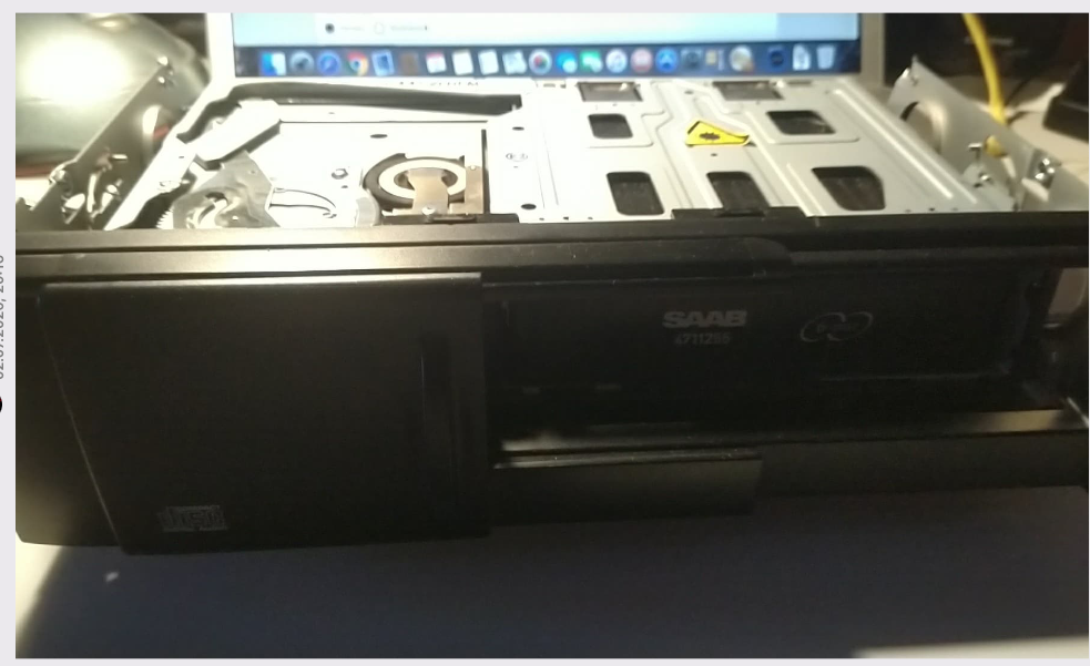

  • #23 21097104

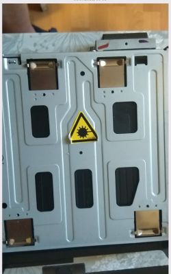

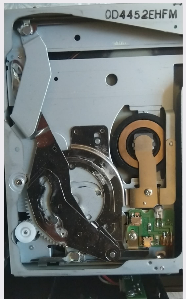

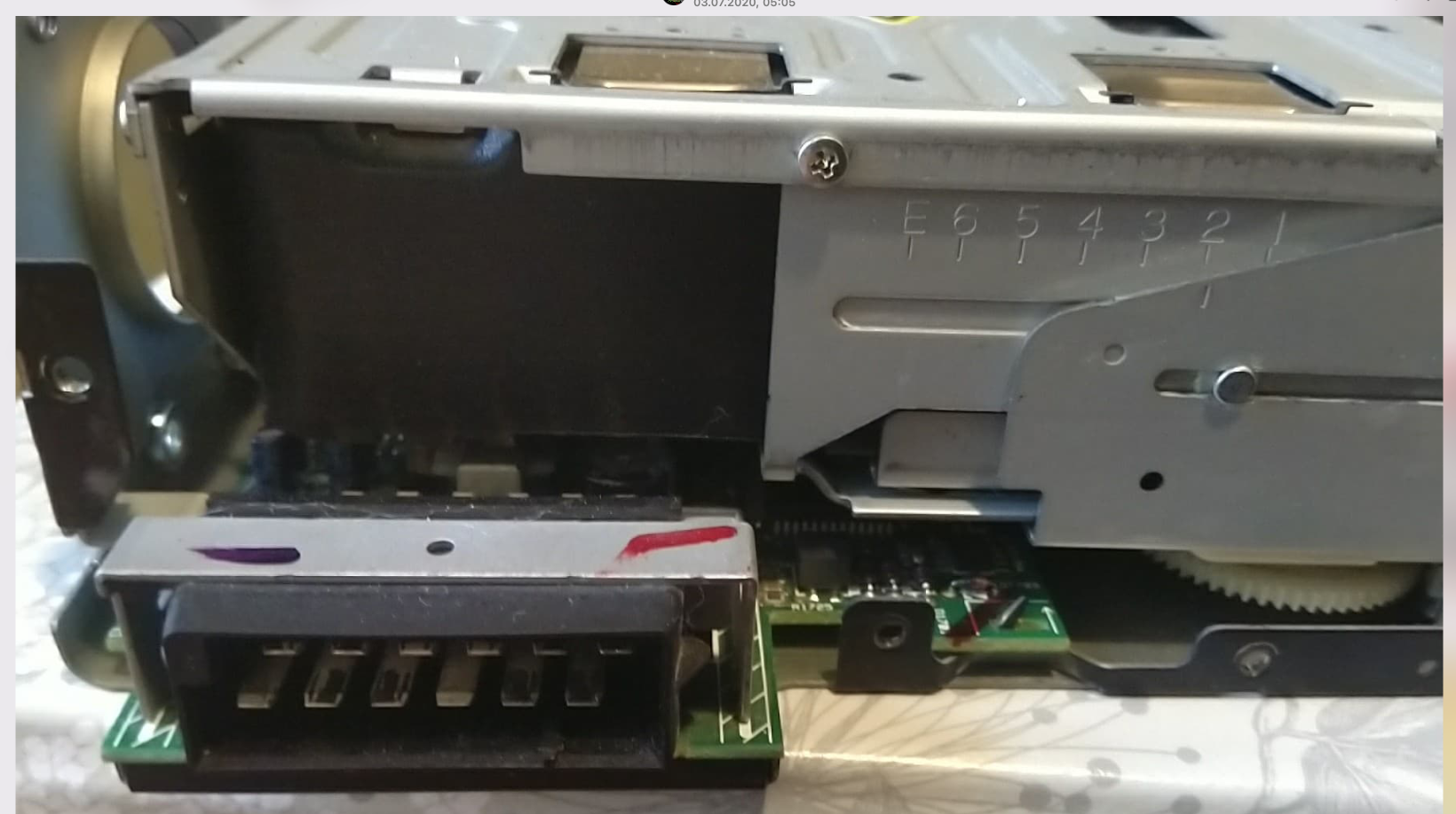

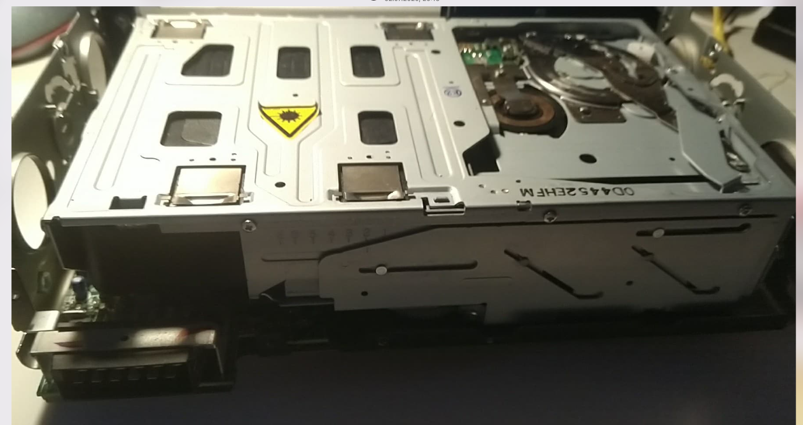

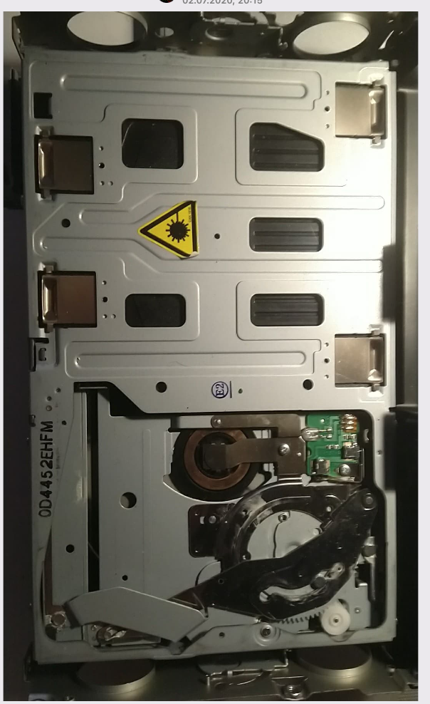

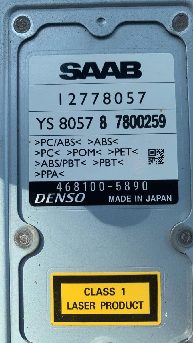

    cbt
    Obydwa sygnalowe maja przejscie od kostki do kostki, cigle nie mam komunikatu CDX na ekranie, odtwarzacz dziala normalnie i mam CD zamiast CD/CDX...kupilem nowa zmieniarke nie mozliwe aby dwie zakupione obie byly uszkodzone, zachowuja sie tak samo, po podlaczeniu drugiej uzywki zakupionej pojawil sie komunikat CD/CDX ale tylko na chwile zaraz mialem CDX ERROR, wszystkie pozostale kable maja przejscia oprocz telefonicznych kt. nie sprawdzalem ich nie uzywam w aucie. Nie wiem co robic ?? czy ktos to pomoze ogarnąć ??? resetowale zerowalem zmieniarke bo ma taki PIN bez rezultatu w kasecie jest komplet 6 plyt... moze mozna jakos zresetowac DENSO do fabrycznych ??? Nie mam już pomysłów ...
    Wnętrze zmieniarki CD z widocznymi elementami metalowymi i oznaczeniami. Widok na częściowo zdemontowaną zmieniarkę CD z widocznymi wewnętrznymi elementami mechanicznymi. Odtwarzacz CD samochodowy marki Saab otwarty w celu sprawdzenia podłączeń. Widok spodu odtwarzacza CD z ostrzeżeniem laserowym. Zdjęcie wnętrza mechanizmu zmieniarki CD z widocznymi elementami metalowymi i elektronicznymi. Zmieniarka CD 6-dyskowa marki Saab z numerem 4711255. Zdjęcie wnętrza zmieniarki CD z widocznymi częściami mechanicznymi. Widok złącza zmieniarki CD z metalową obudową.
