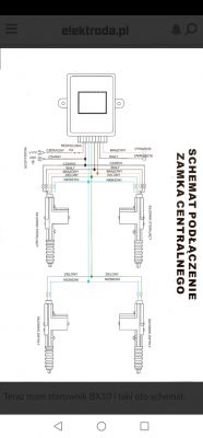

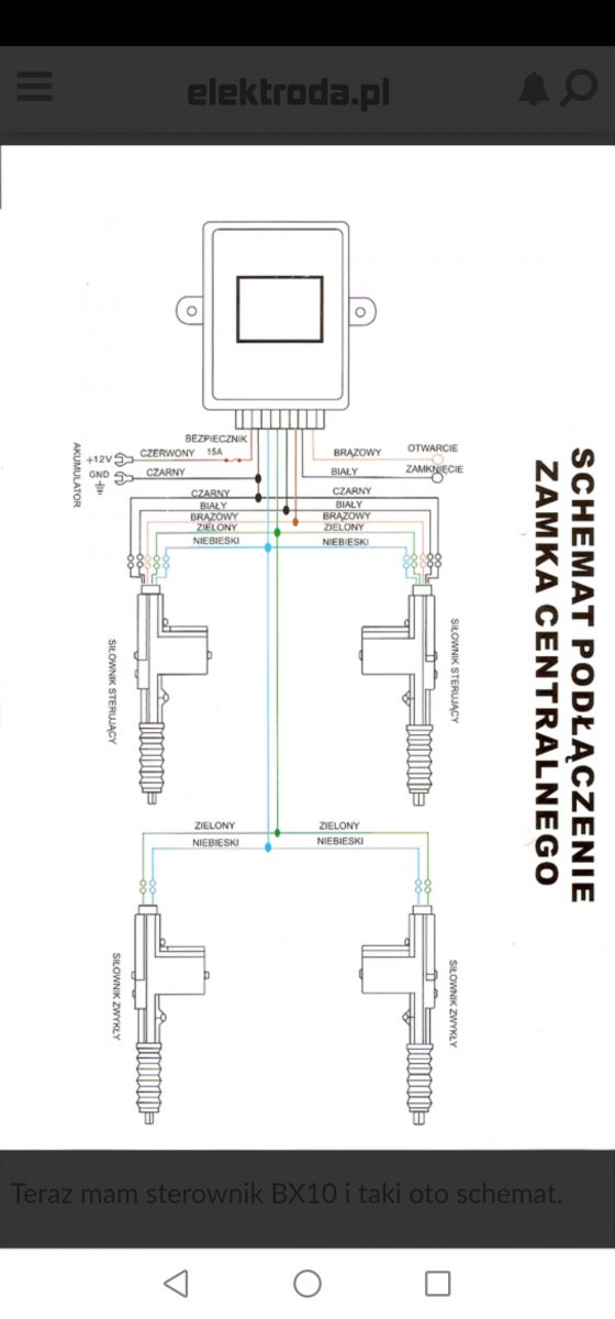

    Mam problem z centralnym zamkiem schemat na zdjęciu niżej.
    Centralny nagle przestał działać a wcześniej od czasu do czasu trzeba było kilka razy poklikać pilotem żeby otworzyć/zamknąć.
    Po przyłożeniu masy-czarnego, białego i brązowego (te co są do centralnego otwórz/zamknij) sterownik daje sygnał na siłowniki bo zaczynają coś pracować ale cały czas działają.
    Gdy samochód otwarty i przyloze czarny-masa i brązowy do masy działa tylko zamykanie. Po zamknięciu nie da się otworzyć z pilota.
    Nie wiem gdzie już szukać przyczyny. Sprawdzałem kabelki od siłownika kierowcy i wszystkie są na swoim miejscu. Na pilocie zapasowym to samo.

    CameR
    mitlex napisał:
    siłowniki (...) cały czas działają.
    Odłącz biały i brązowy przewód z siłownika zamka drzwi kierowcy.
    Jeżeli nie pomoże - to samo w drzwiach pasażera.
    Sprawdź oba piloty testerem - czy emitują fale radiowe ?
    Wymień baterie w pilotach.
    Jeżeli posiadasz oscyloskop, to możesz podglądnąć, czy na wyjściu modułu odbiornika w centralce, pojawiają się "paczki" impulsów przy naciskaniu na przyciski pilotów ?
    ... najtaniej i najprościej - wymienić komplet - centralka + piloty.
    To wszystko jest tandetna chińszczyzna i kosztuje "grosze".
