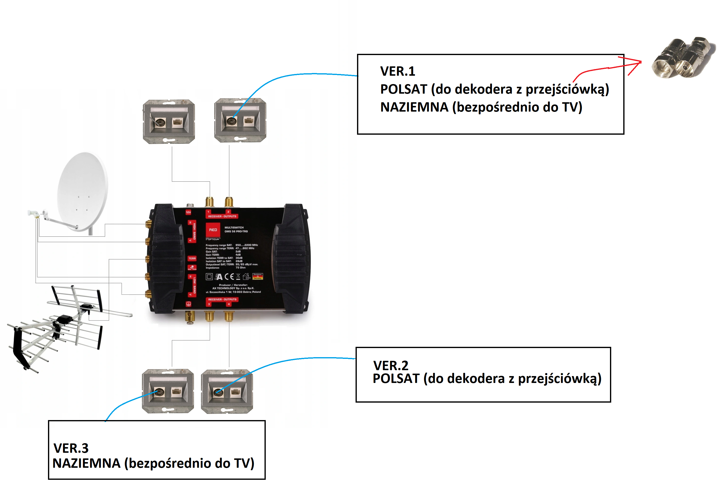

    Hej, chcę podłączyć gniazdka antenowe i internetowe (2w1) w domu, a żeby było łatwiej to przygotowałem uproszczony plan domu, gniazdek i połączeń (głównie dla siebie, a więc w paincie :P).
    Zakładam ten temat by upewnić się czy to, co zaplanowałem ma prawo działać tak, jak powinno (pomijając zasięg i sygnał z nadajnika/satelity).
    Opisując krótko, są 2 źródła TV (polsat i naziemna). Przy tym pierwszym będzie konwerter (quattro bądź quad, nie bardzo wiem który będzie lepszy w tej sytuacji). Dalej, oba zostaną podłączone do MultiSwitcha (np. takiego https://allegro.pl/oferta/multiswitch-opticum...-zasilacz-10458559026?fromVariant=10034696111 ), a następnie sygnał będzie trafiał do gniazdek takich jak to ( https://www.obi.pl/gniazda-sieciowe/vilma-gniazdo-xp500-rj45-tv-srebrne/p/2649333 ).
    Mój schemat
    Podłączenie gniazdek antenowych i internetowych w domu: wybór konwertera i multiswitcha
    Jeśli coś jest niejasne, bądź całkowicie błędne (nie mam żadnego dośw. związanego z ustawianiem TV) to proszę o wyrozumiałość :)

    look044
    Poziom 5  
    Dzięki :) czyli mam zrozumieć że do MultiSwitcha jest tylko Quattro (coś takiego wyczytałem w google)?
    A na tym 1 gniazdku (co podlinkowałem wyżej) która wersja (ze zdjęcia poniżej) będzie obowiązywała:
    - VER.1 będzie odbierać wszystko (SAT(z dekoderem i adapterem na kablu) + naziemna)
    - VER.2 tylko SAT (tutaj polsat) w zależności do którego "receiver output" (1/2/3/4) podłączę
    i ostatnia
    - VER.3 tylko naziemna -,,-

    look044
    Poziom 5  
    xury napisał:
    Ja bym zrobił osobne gniazdo RTV/sat i osobno LAN.
    _cheetah_ napisał:
    2. Gniazda muszą być RTV/SAT/RJ np. --> https://www.dipol.com.pl/gniazdo_koncowe_signal_rtv-sat_-_rj-45_-_rj-11_R694043.htm albo jakieś podobne. To gniazdo z twojego linku to gniazdo TV.
    3. Ale, tak jak napisał @xury, zastosowałbym osobne gniazda RTV/SAT i RJ-45.
    Dzięki, powiedzcie mi jeszcze dlaczego nie może być samo gniazdo TV do oglądania naziemnej + wcześniej wspomniana przejściówka tv->sat do dekodera by była satelitarna? Gniazdka są już kupione i z dwoma będzie ciężko o zwrot bo je rozpakowałem, no ale jeśli to ma wcale nie działać to kupię te, o których piszecie :)
    #7 19464636
  • #8 19464660
    look044
    Poziom 5  
    To wiele wyjaśnia, nie wiedziałem o tych filtrach. :P Podsumowując, wielkie dzięki za pomoc, kupię RTV/SAT/RJ, zostawię te co mi się przydadzą i będzie tak jak trzeba. :)
