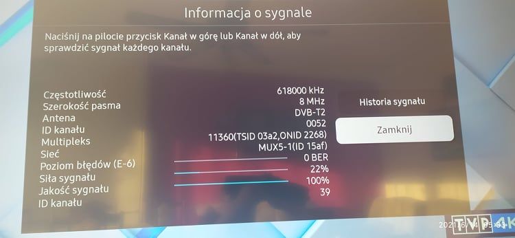

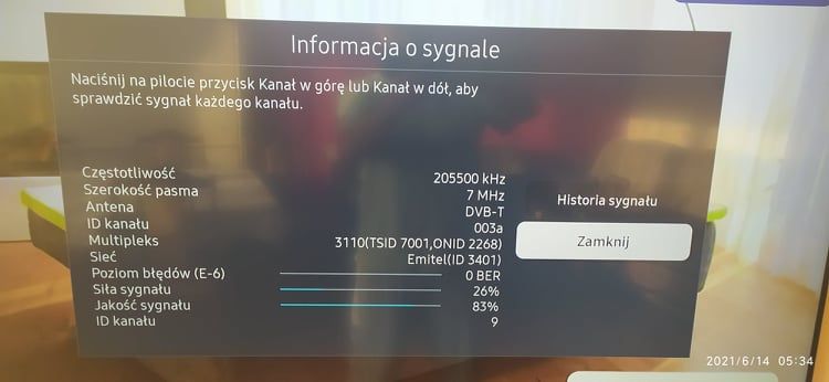

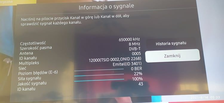

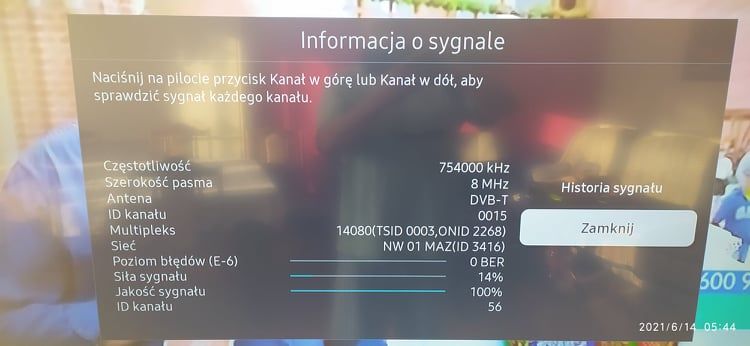

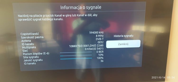

    Muszę zdać relację z mojego montażu u znajomych -> Jakość sygnału (k27) skacząca od wartości 48 do 82, ale telewizor nie tracił w tym czasie sygnału. Antena została ustawiono "na oko" (bez przyrządów). Nie wiem co to "E-6" :?:

    Ponieważ w tym rejonie są problemy z zanikaniem TVP1, TVP2 aktualnie z k41 (Kosztowy), skupiłem się na uzyskaniu 100% jakości i siły sygnału na tej częstotliwości nadawania.
    Ten nowy kanał (k27) tuż po wymianie i ustawieniu nowej anteny, dodałem do wyszukania w TV SAMSUNG TU8502. Może ogólny reset do ustawień fabrycznych i szukanie z "automatu" warto było zrobić. Przy kolejnej wizycie tam wykonam to i może też podmienię zasilacz z seperatorem. Miejscowi instalatorzy "polegli" na tej instalacji, a ja dwa lata temu bez przyrządów ustawiłem Technisat-a T2 ze wzmacniaczem dopuszkowym DPM-u 24dB i rozdzieliłem sygnał na cztery gniazdka abonenckie. Teraz chcieli mieć też "DAB", więc te Combo UHDT-a zakupili.
