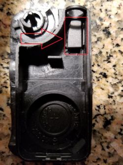

Użytkownik zgłosił problem z kluczykiem do Mercedesa A Klasa W168 z 2002 roku, który przestał działać po wymianie baterii. Po wymianie kluczyk wyświetla komunikat "start error", a procedury programowania nie przynoszą efektów. Użytkownik potwierdził, że nie uszkodził kluczyka ani nie pomylił biegunów baterii, a centralny zamek działa. Ostatecznie zasugerowano, że problem może leżeć w immobilizerze, a brakująca "pastylka" mogła być przyczyną usterki. Użytkownik potwierdził, że element od immobilizera nie był obecny w kluczyku, co potwierdziły przesłane zdjęcia.
