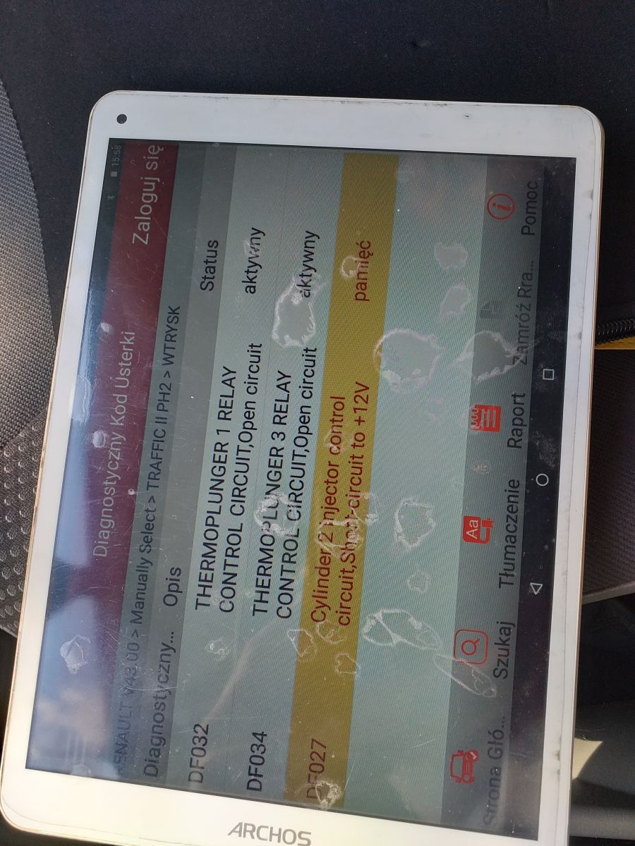

#1 19464728 04 Cze 2021 06:46 mariuszk1051 mariuszk1051 Poziom 5 #1 19464728 04 Cze 2021 06:46 Witam Szanowne grono Chciałbym zapytać gdzie szukać problemu następujących błędów
Pomocny post #2 19464739 04 Cze 2021 07:19 Konto nie istnieje Konto nie istnieje Poziom 1 Pomocny post #2 19464739 04 Cze 2021 07:19 mariuszk1051 napisał: gdzie szukać problemu następujących błędów Przecież masz napisane.Na stronie sterowania przekaźnika grzałek płynu.
#3 19465781 04 Cze 2021 22:17 mariuszk1051 mariuszk1051 Poziom 5 Autor tematu Pomocny post? (0) #3 19465781 04 Cze 2021 22:17 w którym miejscu znajdują się te grzałki?
#4 19465791 04 Cze 2021 22:25 mariuszk1051 mariuszk1051 Poziom 5 Autor tematu Pomocny post? (0) #4 19465791 04 Cze 2021 22:25 w którym miejscu znajdują się te grzałki? Dodano po 8 [minuty]:Przyczyną był uszkodzony sterownik silnika,po wymianie wszystko wróciło do normy.
