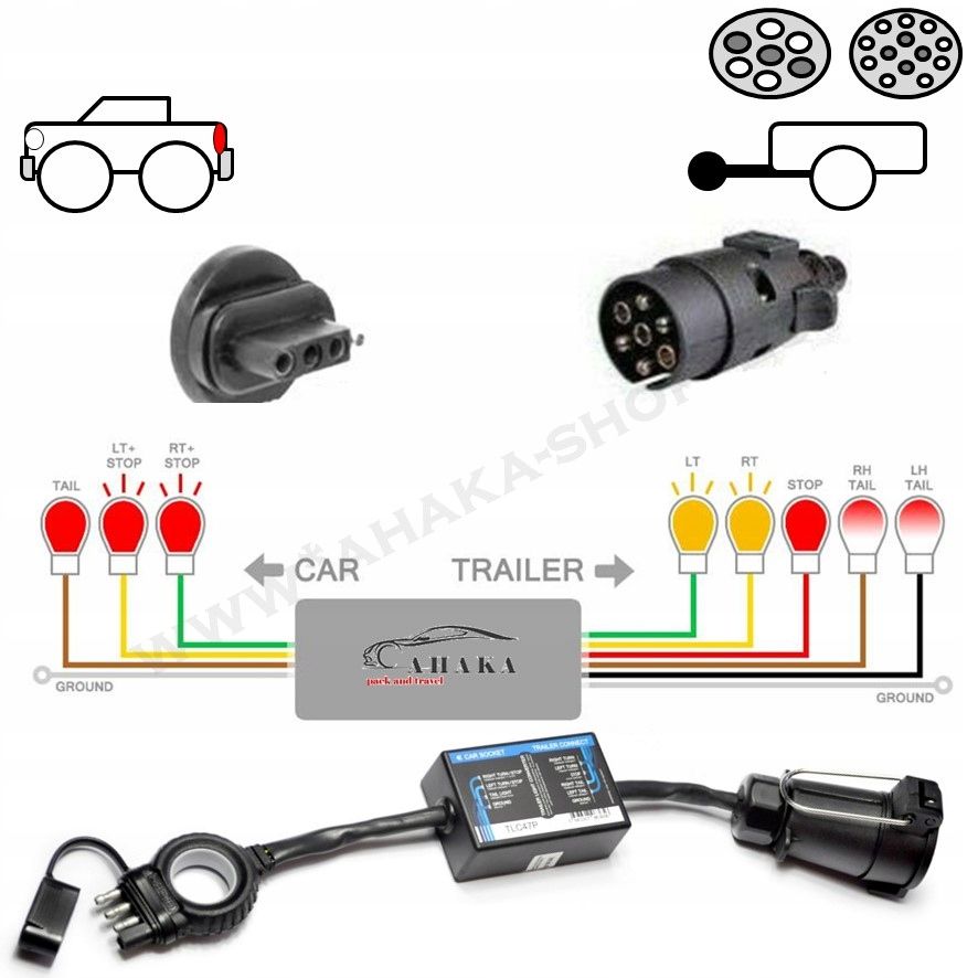

Zakupiłem hak do samodzielnego montażu z uniwersalnym modułem (7-pin) i wszystko byłoby w porządku gdybym nie zapomniał o istotnym fakcie posiadania auta z USA. Jest to Audi A4 B9, które przeszło pełną wymianę i adaptację lamp na EU i to mnie zmyliło. Po wpięciu się we wiązkę i podłączeniu wszystkiego zgodnie z instrukcją działają mi pozycje i stopy ale kierunki lekko się tlą a po ich załączeniu palą światłem stałym zamiast migać (pozycja/stop/kierunek na jednym włóknie w USA).
Znalazłem jakiś konwerter na aukcji ale kosztuje prawie tyle co hak, więc pytanie jak rozwiązać ten problem małym kosztem?
Opcje, które sprawdzałem:
1. znaleźć producenta modułów, który obsługuje takie przeróbki, wyjąć/wpiąć i po robocie - najlepsza opcja ale dzwoniłem do kilku producentów i nikt takiego czegoś nie posiada oficjalnie
2. na zamówienie wykonać układ, który rozdzieli prawidłowo sygnały na uniwersalny moduł - ktoś zna osobę/firmę, która takie rzeczy robi? jaki może być koszt orientacyjnie?
3. rozwiązanie darmowe ale pracochłonne - zostawić tylko stop z tylnych lamp a kierunki pociągnąć do lusterek (sporo rozbierania tapicerki) - zostaje jeszcze kwestia namierzenia odpowiednich przewodów od kierunków, żeby niepotrzebnie nie dziurawić pozostałych
