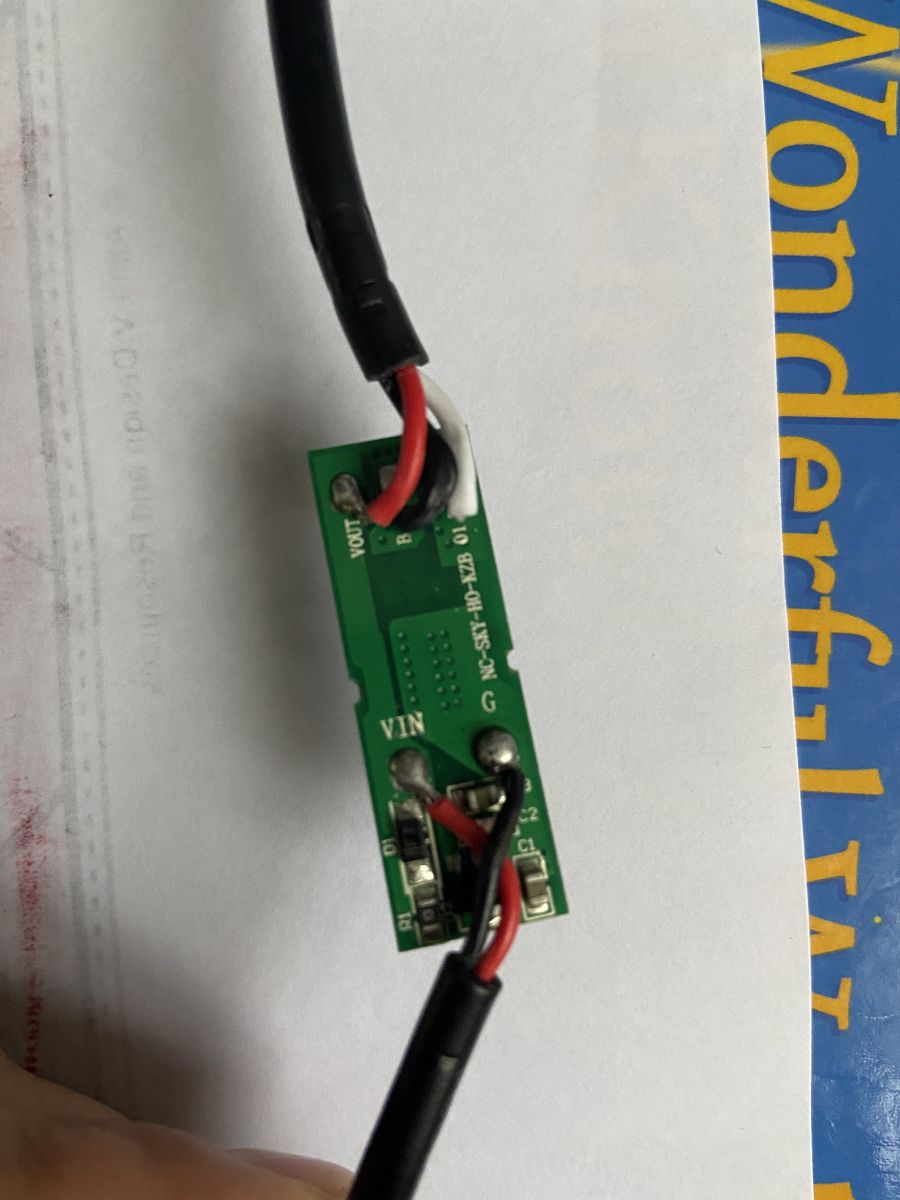

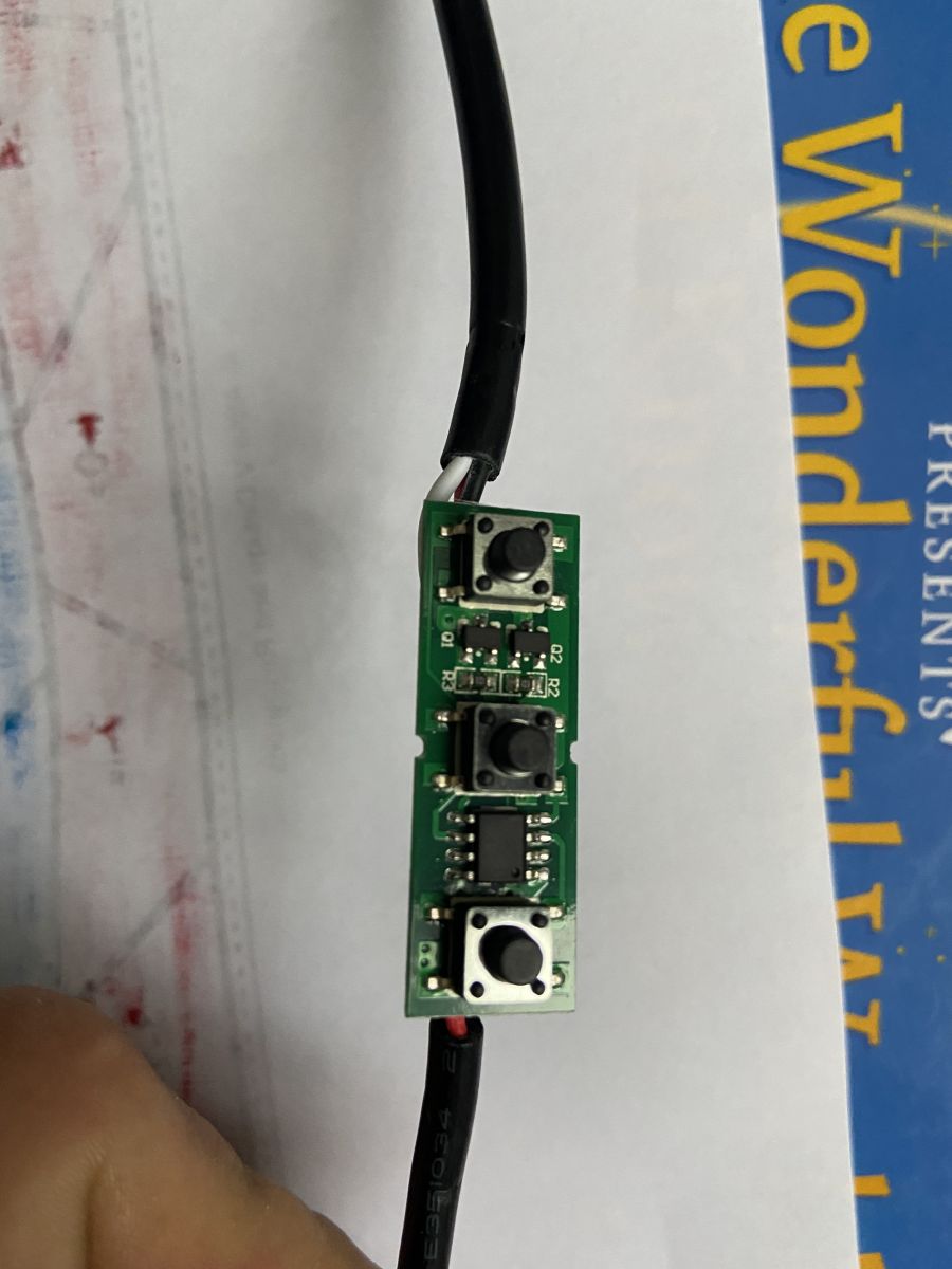

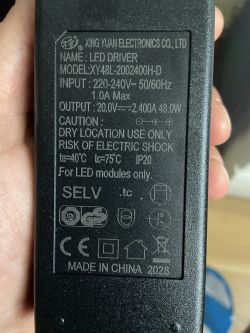

    Zdjecie zasilacza i aktualnego "sterownika":
    Sterownik oswietlenia led do akwarium - element wykonawczy Sterownik oswietlenia led do akwarium - element wykonawczy Sterownik oswietlenia led do akwarium - element wykonawczy
    Chcialbym zastapic fabryczny sterownik moim. Myslalem nad zastosowaniem tranzystorow do sterowania "kanalami" niebieskim i bialym w belce LED. Elektronik ze mnie marny i co do tej pory osiagnalem, to tylko na adopcji schematow z internetu, ale ten temat kompletnie nie wiem jak ugryzc.

    Z tego, co widać to od zasilacza odchodzą dwa przewody, zaś od listwy z diodami trzy. Czerwony przewód od belki (anody) jest połączony do plusa zasilacza. Pewnie biały jest dołączony do masy, zaś czarny to sterowanie. Na płytce nie widać elementów mocy, zatem są one w listwie. Stąd wniosek, że w listwie tej może być np. coś w stylu WS28XX. Musiałbyś raczej rozmontować również tą listwę. Ponadto konieczne może być posłużenie się analizatorem stanów logicznych i/lub oscyloskopem.

    W oryginalnym sterowniku tranzystory Q1 i Q2 sterują odpowiednio niebieskim i białym/czerwonym światłem.
    Proponuję użyć tranzystorów z minimalnym napięciem VDS rzędu 30 V i ciągły prąd drenu nie mniejszy niż 2 A. Im mniejsza rezystancja kanału, tym mniej ciepła na tranzystorach, ale bez przesad. Ważniejsze może byc tutaj maksymalne napięcie bramka źródło, jeżeli chcesz użyć tranzystor z kanałem typu P. Jeżeli użyjesz tranzystora z kanałem typu N, to nie widzę większego problemu. Może to być IRLML0030 albo PMV15ENEA. Odradzam użycie chińskich wynalazków typu AO3402. Nie wytrzyma długo. ;)
    Możesz użyć dowolnego większego tranzystora, ale chyba nie ma sensu pakować tam tranzystora bipolarnego, który będzie robił za grzałkę.
    Jak podłączyć, to pewnie wiesz... Bramka z rezystorem rzędu 10k-100k przypiętym do masy, a sterowana z wyjścia uC przez szeregowy rezystor o niedużej wartości 47-200R. Jeżeli częstotliwość PWM nie jest duża, to driver nie będzie potrzebny.
