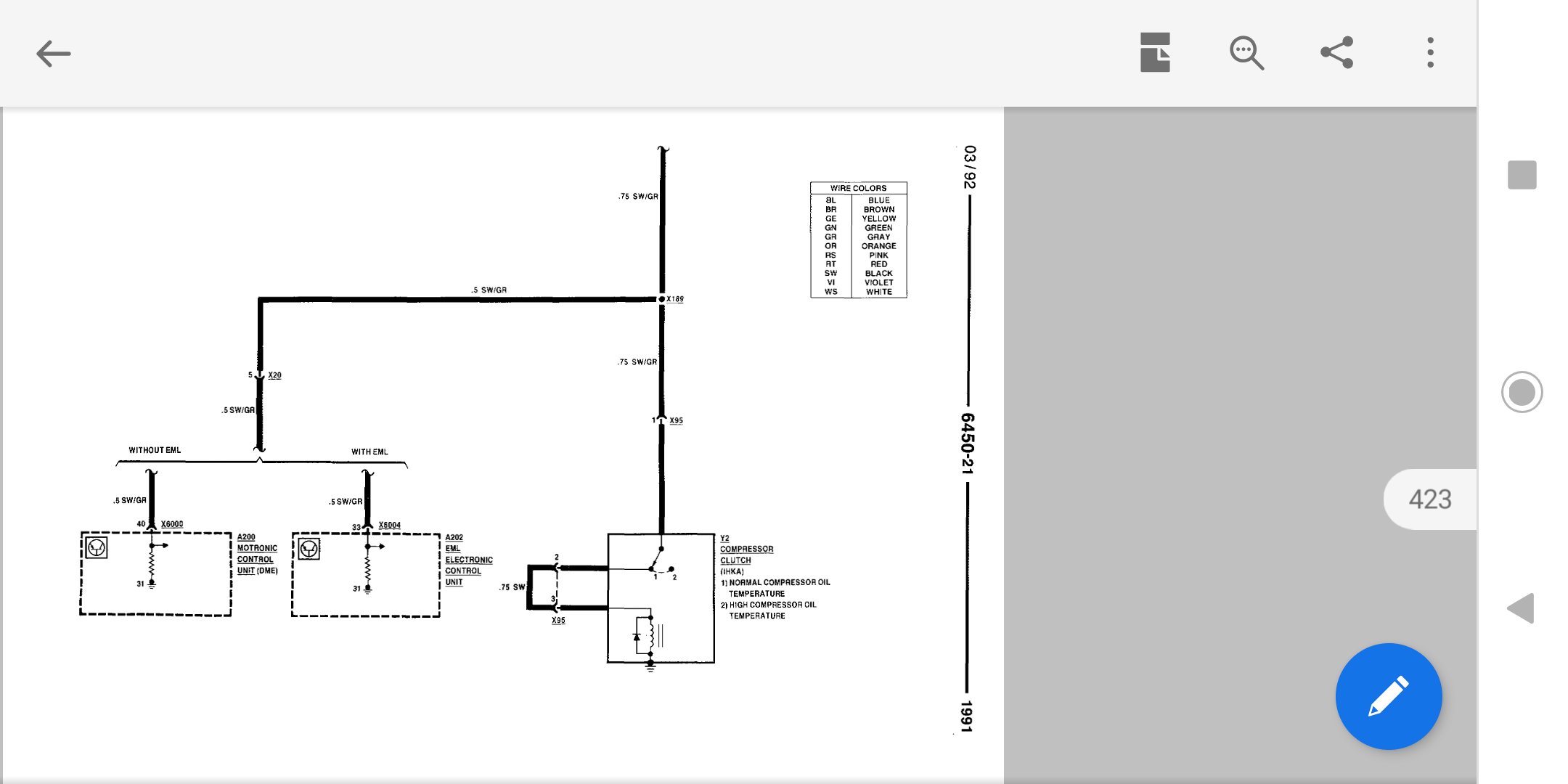

Mam taki problem dodałem klime do mojej e32, dodanie polegało na przerzuceniu wszystkich elementów mechanicznych klimy i dorobieniu brakującej instalacji na 4 przekaźniki do jej sterowania, poczym została podpięta do mojej skrzynki bezpieczników, zostało to wykonane na podstawie schematu bmw fabrycznego model 735, jest to ten sam silnik co 730 o trochę większej mocy, również wszelkie sterowania są te same co 730, Wykorzystałem zakładki z tego schematu
Compressor control, auxiliary fan.
Link poniżej. https://www.armchair.mb.ca/~dave/BMW/e32/e32_91.pdf
Str 422 do 423 pod pdf.
I
431 do 434..

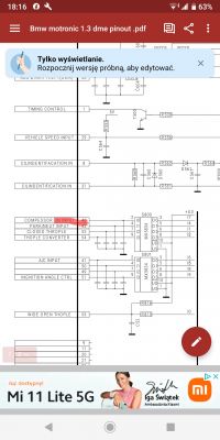

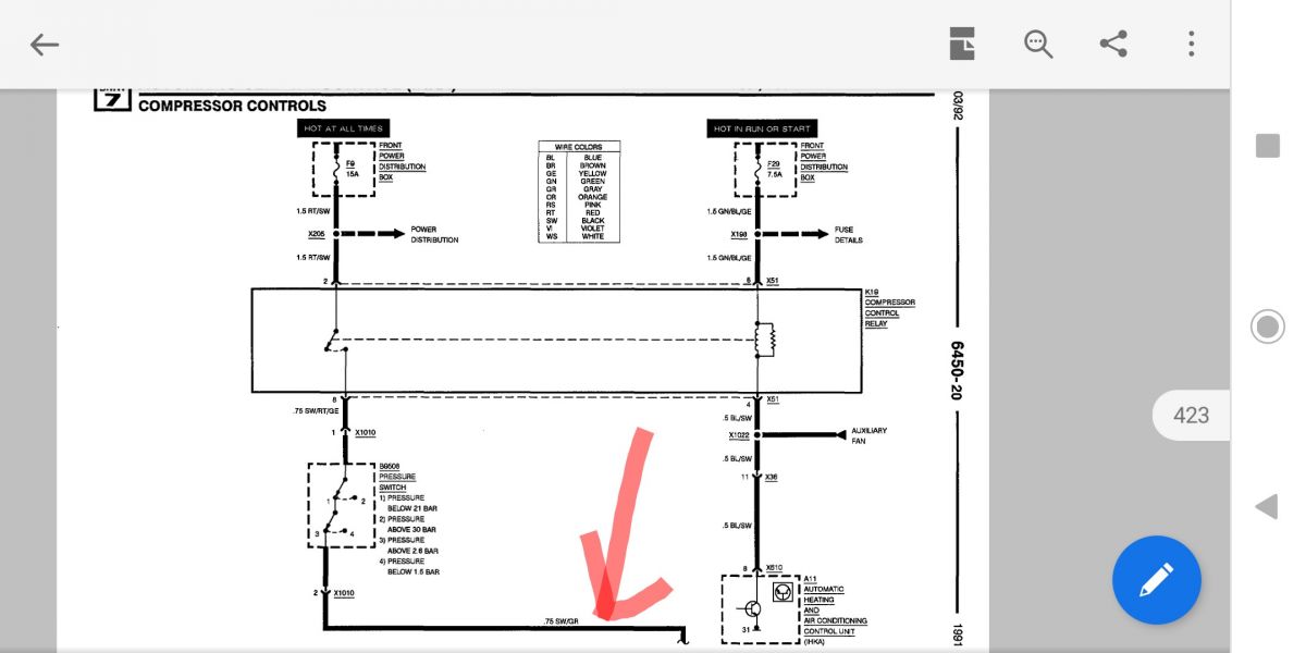

Na foto kabel kolor sw.gr łączy dme u mnie wersja without eml, z czujnikiem cisnienia klimatyzacji i kompresorem klimy. Kabel Ten w środku dme jest podliczony do Układu patrz foto i link 2
Klopot jest taki że z tego kabla Swgr leci cały czas 12v, na drugiej pozycji kluczyka jak i po odpaleniu auta. Powoduje to że kompresor włącza się sam bez pytania tj guzika z panelu,sprzegielko chodzi non stop nie cyklicznie. Odpinając ten kabel od pętli kompresor dme, osusacz, klima chodzi normalnie tj włącza się z guzika, sprzęgiełko cyklicznie się włącza.
Klima owszem działa chłodzi, czujnik ciśnienia nowy, wszelkie części są kompatybilne.
Slyszalem ze dme powinien ten sygnał 12v zmienić na masę, info z innego forum nie wiem czy to prawda.

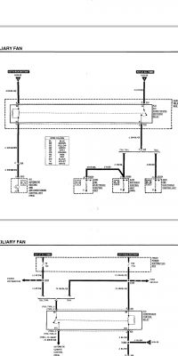

Dodatkowo z dme Pin 41 “tzw. ac input “wychodzi inny kabel Kolor Sw gn ws.idzie on na przekaznik k33, tj przekaznik drugiego biegu wiatraka.
