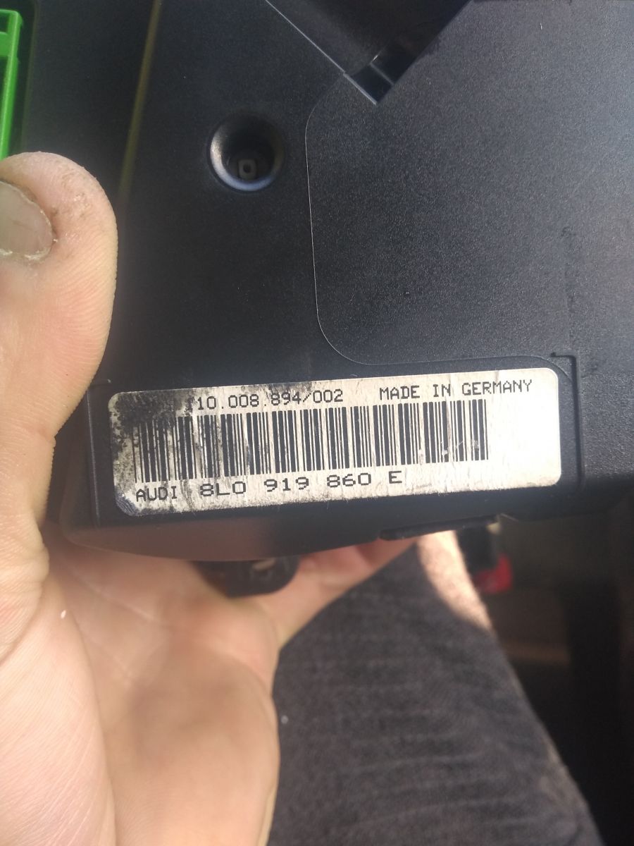

    Witam mam problem z licznikiem prędkości w moim Audi a3 8l 1.8T AGU 2000r przedlift. Kupiłem go parę miesięcy temu z nie działającym licznikiem prędkości i temperatury płynu chłodniczego myślałem że jak wymienię czujniki to wszystko będzie działać jak trzeba ale okazało się że tylko wskaźnik temperatury zaczoł działać a prędkościomierz i licznik kilometrów dalej nie działa próbowałem już przekładać inny licznik z innego Audi ale dalej nic to nie dało. Więc sprawdziłem czy czujnik w skrzyni podaje impulsy do licznika ale impulsy dochodzą normalnie do licznika sprawdzałem też już nawet masę na nadwoziu i wszystko jest w porządku więc podpiąłem audi pod Vaga i zrobiłem diagnostykę i nie wykryło żadnych błędów auto pali normalnie nie brakuje mu mocy obrotomierz też działa dobrze zarówno jak i wskaźniki poziomu paliwa i gniazdo w skrzyni biegów też jest sprawne więc gdzie szukać problemu w tym przypadku ???
    Ps. Zaczołem się już zastanawiać nad wymianą kompletną licznika komputera i stacyjki wszystko według sprzedającego współpracuje z sobą tak jak należy.

    2000 rok i AGU ?coś mi tu nie pasuje... daj numery z licznika, i zdjęcie wlepki z bagażnika.
    Nie działa licznik prędkości w Audi A3 8l 1.8T AGU 2000r.
