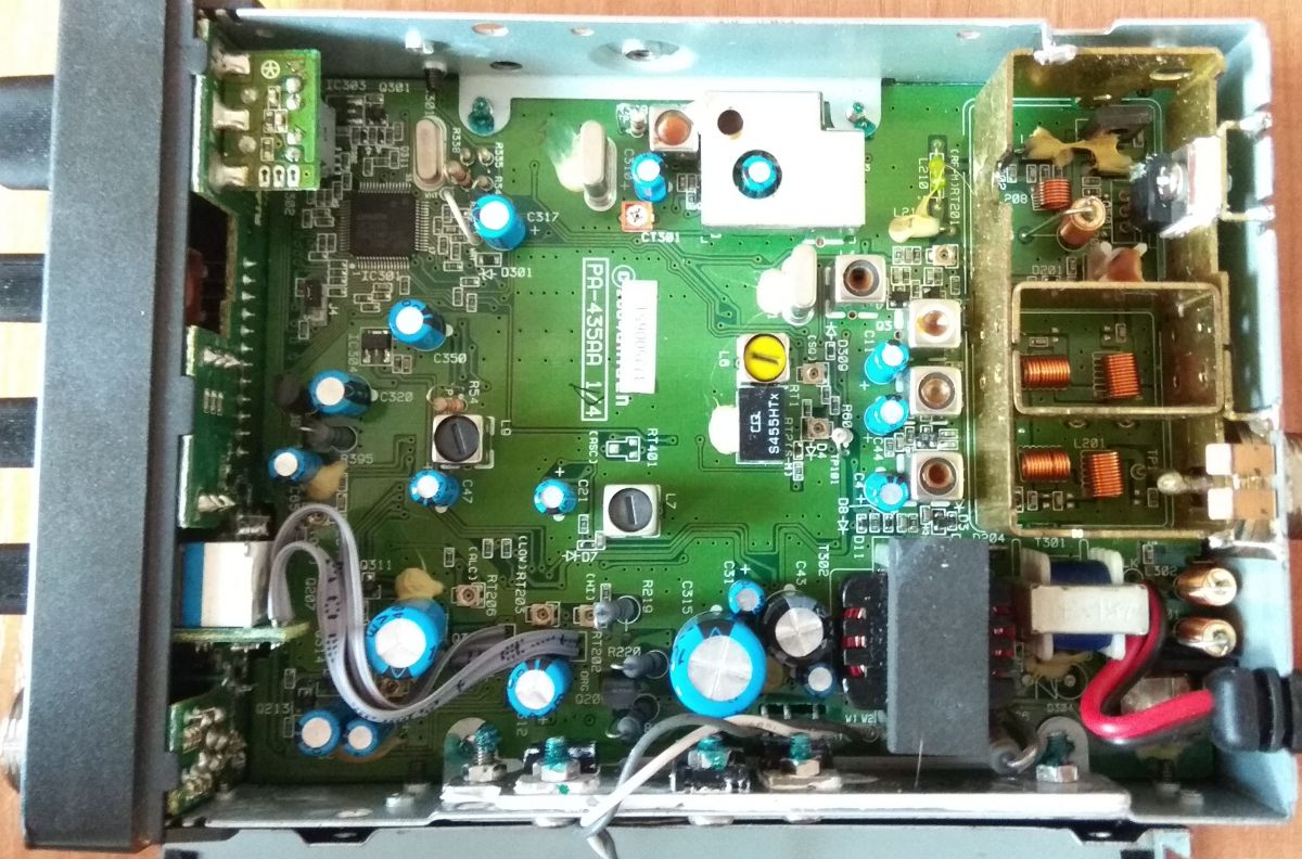

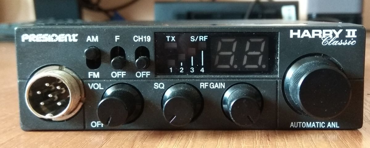

    CB z tematu niby sprawne, nadaje odbiera, ale po rozgrzaniu odbiór jest dużo gorszy. Jak radio jest zimne, to słychać szumy i dalsze stacje, a po kilkunastu minutach pracy tak jakby ktoś skręcił RF gain na maksa. Nie wiem, czy to normalny objaw automatycznego ANL, czy coś się z radiem dzieje?

    Słuchajcie, mam 2 opcje tego filtru Murata: HT oraz IT. Charakterystyki mają trochę inne, jaki będzie bardziej odpowiedni do tego radia jako typowo samochodowego?
    #8 19470354
    Wawrzyniec
    Tylko HT. IT mają zbyt wąską charakterystykę, a przez to głos będzie jak z beczki. To po pierwsze. A po drugie, jak będziesz rozmawiał z kimś, kto ma lekko odstrojony nadajnik, to możesz go nie zrozumieć. Z filtrem HT będzie lepiej. HT przepuszcza 455 kHz +/-3 kHz, czyli ma pasmo przepustowe 6 kHz, a IT 455kHz +/-2 kHz, czyli ma pasmo przepustowe 4 kHz. Na stacjonarkę z ręcznym dostrajaniem lepszy byłby IT, ale do samochodu lepszy jest HT właśnie ze względu na szersze pasmo.

    Nie rozumiesz po polsku ? Problem z oczami ? Zanim wyrzucisz kase w błoto zmierz napięcie filtru po nagrzaniu.

    Novile napisał:
    skąd ma kolega wiedzieć jakie tam ma być napięcie?? Wszyscy" fachowce" pisali o 1V a to wcale nie jest prawda, akurat w Unidenach 510 i 520 napięcie na tym filtrze wynosiło 0.67V i był dobry. W Presidentach może być inna wartość, to zależy od tego co tam jest wsadzone, jaka PCB itp. Chińczyk wszystko "modyfikuje".
    W większości przypadków z uszkodzonym filtrem radio zaraz po włączeniu pracuje, ale po chwili się scisza i ostatecznie przestaje odbierać, a napięcie leci w dół, chociaż niekoniecznie do 0V. Jeżeli przykładowo zaraz po włączeniu ma 0,8V a chwilę później jak się przyciszy o 0,2V mniej to filtr uszkodzony. Czyli jak filtr dobry to jednakowe napięcie utrzymuje się na nim czały czas, a jak padnięty to nap spada w czasie.

    Te filtry CQ są po prostu zgnite w środku. Po otwarciu jest jedna zgnilizna. Zielono w środku. I zachowują sie adekwatnie do zgnitych złączy, tj. działają zupełnie przypadkowo. Oporność różna od nieskończoności i mamy zwarcie - napięcie przysiada.

    Faktycznie Problemem był filtr. Po wymianie radio od kilku godzin ładnie odbiera, odbiór nie zanika a i mam wrażenie że radio więcej "słyszy". Koszt naprawy 4,50 +kw i chwila z lutownicą. Napięcie od włączenia do rozgrzania na starym filtrze różniło sie o ok. 0,15V widocznie tyle wystarczyło żeby zaniżyć znacznie czułość radia. Na nowym nie mierzyłem, skoro działa to niech tak zostanie. Dziękuję wszystkim za pomoc, jeśli nikt nie ma nic do dodania to temat uważam za zamknięty.

    Przy zgnitym filtrze napiecie to NIE JEST PROPORCJONALNE do wyznacznika czułości, ponieważ te filtry ceramiczne są trójsekcyjne i nie ma reguły która sekcja znacząco przywiera do masy. Przy spadku napięcia 150mV można wnioskować, że środkowa wtrąca najwięcej upływności. Sprawny filtr ma mieć opór nieskończony wszystkich trzech pastylek ceramicznych.

    Nie jest, ale każda upływność do masy filtra powoduje po pierwsze zmniejszenie sygnału na jego wyjściu a przez to zmniejszenie czułości, a po drugie powoduje obniżenie napięcia stałego na wyjściu filtra który jest połączony galwanicznie z tranzystorem (zmienia parametry pracy tego tranzystora) a przez to zmniejsza dodatkowo czułość radia. Więc każde obniżenie napięcia na filtrze w czasie pracy radia kwalifikuje filtr do wymiany. Tak samo jeżeli przy odlutowanej nodze filtra mamy jakieś tam napięcie na tranzystorze (różne w różnych radiach) i po dołączeniu nogi filtra obniży się to filtr jest do wymiany.
