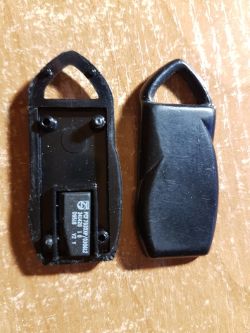

    Witam. Po 3-4 dniowym postoju rozładował się prawie całkowicie akumulator (półroczny). Wujek otworzył samochód pilotem, wsiadł i słyszał pracującą ciągle pompkę centralnego w bagażniku. Otworzył bagażnik i zamknął i przestało. Zauważył również, że migają kierunkowskazy więc przycisnął przycisk na pilocie. Po naładowaniu samochód normalnie się zamknął i otworzył z pilota. Odpaliłem go normalnie ale cały czas migały nawet po wyjęciu kluczyka. Teraz zauważył, że wystarczy włączyć zapłon i już awaryjne migają. Trzeba wyjąć, włożyć znowu kluczyk przejść na zapłon i przestaje. Zauważyłem, również że immobilizer przestał reagować na zamknięcie/otworzenie samochodu (nie jest oryginalny, dodatkowy breloczek, ktoś kiedyś wymieniał i na jego płytce pisze że z 2004r.). Wymiana baterii w nim nie pomogła. Samochód można zamknąć/otworzyć kluczem w drzwiach ale nie migają światła kierunkowskazów jak zawsze.
    Wydawało by się, że znowu padła by stacyjka po 6 miesiącach ale podmieniłem starą stacyjkę, która nie wyłączała rozrusznika i dalej tak samo.
    W międzyczasie wymieniłem baterię w takim immobilizerze jak na zdjęciu.

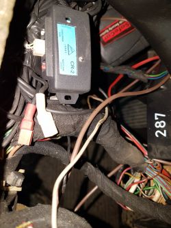

    Następnie poprawiałem już przewody w lewej wiązce tylnej klapy ponieważ 3 cienkie przewody były przerwane, a 3 miały pękniętą izolację i mogło coś zwierać. Przepalony był bezpiecznik nr. 16 i 18. Ale niestety nie rozwiązało to problemu, jedyna różnica to wcześniej przed naprawą wiązki w tylnej kapie mimo migających kierunkowskazów (włączony alarm bez syreny bo odcięta) można było auto odpalić, a teraz rozrusznik kręci i kręci i nic.
    Zauważyłem też, że po naprawie wiązki tylnej klapy i włączeniu zapłonu nie nie ma również charakterystycznego bzyknięcia dochodzącego z silnika.
    Są dwa bezpieczniki obok centralki ale są sprawne.

    Nigdy nie miałem do czynienia z alarmami i zastanawiam się co jest przyczyną, że pilot przestał działać? Czy rozprogramował się? Może wystarczy zaprogramować ten co mam?
    A może zwarło coś w wiązce tylnej klapy i mogło uszkodzić centralkę?

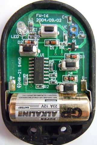

    To prawdopodobnie ten model:
    https://www.elektroda.pl/rtvforum/topic820381.html#4208284
    Edit:
    Podobna centralka: https://docplayer.pl/3657336-Profesjonalny-system-alarmowy.html

    Z centralki będzie wychodził pomarańczowy przewód. Idź za nim powinien dochodzić do przekaźnika. Trzeba zmostkować ten przekaźnik bo on rozwiera prawdopodobnie jakiś obwód i wtedy odpalisz auto. Zostaje kwestia migających kierunków. Normalnie to wyciął bym dziada i zamontował nowy za 40 pln z allegro ale to raczej ponad twoje siły.

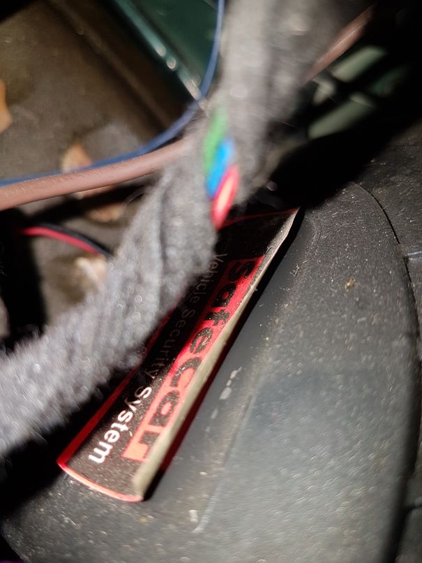

    W popielniczce jest PCF7930XP/030612 . Kilka lat temu dotarłem, do tego, że może to być od alarmu i tam sobie siedzi.

    Centralka cały czas uważała, że był włam, nawet wyłącznik serwisowy nie działał. Kombinowałem dalej i udało się jakąś kombinacją wtyczek odblokować centralkę i wyłącznik serwisowy i pilot zaczął działać.
