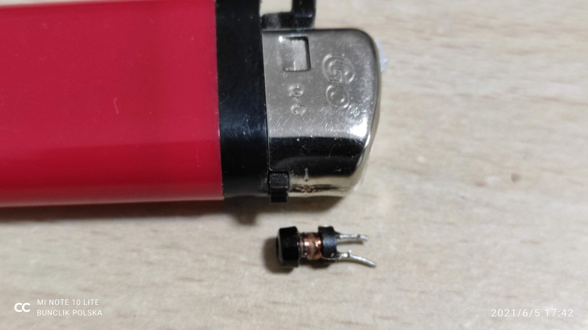

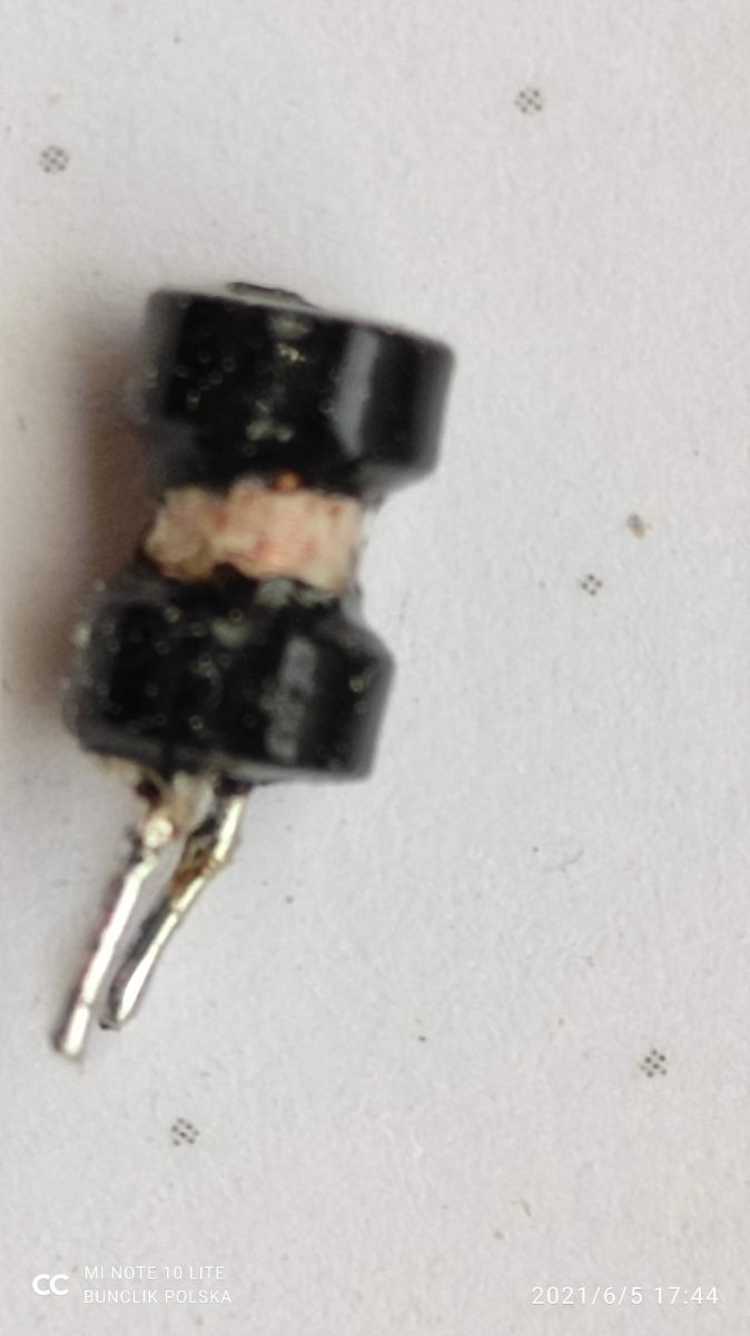

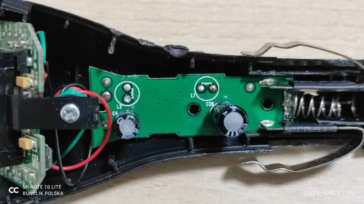

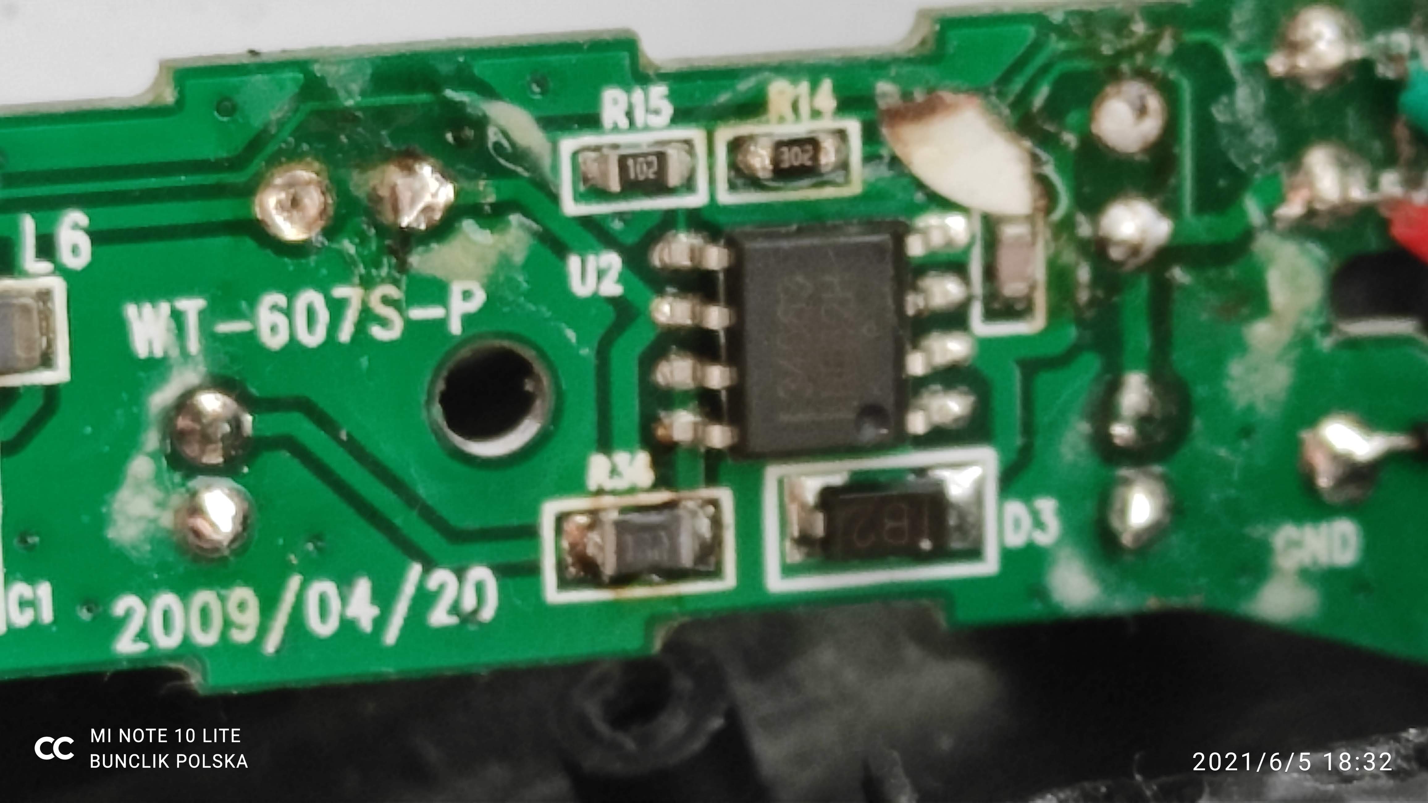

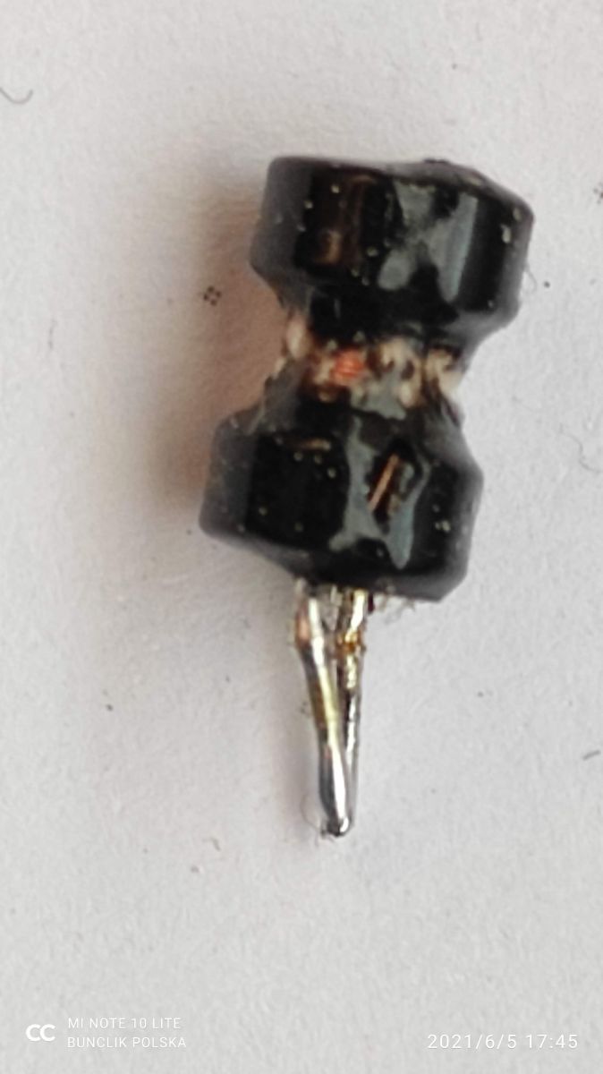

    Witam jak w temacie , spalił mi się kondensator w soundracer v8 Fm transmiter , przez nie uwagę podłączyłem plus do minusa itd. Cos strzeliło i jest spalony . Problem mój polega na tym ze nie mam pojęcia co to za kondensator , żadnego opisu nic . Dlatego prosiłbym o rozpoznanie tego ustrojstwa lub ewentualny zamiennik według waszej wiedzy . Ja niestety nie bardzo się na tym znam mogę wylutować i zamienić nic więcej dlatego mam nadzieje ze są tu ludzie co się na tym znają i mi cos podpowiedzą .na zdjęciach widać w którym miejscu były zamontowane i co się znajduje obok ,oraz oczywiście same ustrojstwa .
    Pozdrawiam Bunclik SoundRacer V8 FM transmitter - identyfikacja i zamiennik spalonego kondensatora SoundRacer V8 FM transmitter - identyfikacja i zamiennik spalonego kondensatora SoundRacer V8 FM transmitter - identyfikacja i zamiennik spalonego kondensatora SoundRacer V8 FM transmitter - identyfikacja i zamiennik spalonego kondensatora SoundRacer V8 FM transmitter - identyfikacja i zamiennik spalonego kondensatora
    a tak wyglada z drugiej strony
  • #2 19466859
    alekt77
    Tyle tylko że to nie kondensator a dławik.

    bunclik napisał:
    a cos więcej na ten temat
    A sprawdziłeś już przez jaki inny element w układzie popłynął taki prąd że spalił ten dławik? Może nie warto wymieniać dławika zanim nie zlokalizujesz i nie wymienisz tego elementu.

    Sprawdź ten dławik testem ciągłości. W końcu to ileś zwojów drutu, multimetr pokaże, czy drut jest cały. Jeżeli jest cały, wlutuj go na miejsce. Ale jednocześnie sprawdź, czy nie ma innych strat. Zdarza się, że dławiki wypadają, lutowanie bez ołowiu ma swoje minusy.

    podłączyłem bezpośrednio pod akumulator , bezpiecznik w nim wytrzymał a usłyszałem trzask i koniec , na zdjęciu widać że jest dziura a drugi taki sam dalej jest cały wiec myślę ze to on jest winny wszystkiemu , próbuje siebie wybielić hahahha

    Można zmierzyć indukcyjność tego sprawnego dławika (zakładając, że ma taką samą, co jest dość losowe), masz dostęp do przyrządu mierzącego indukcyjność? Można też inaczej, powoli odwijasz ten spalony dławik, licząc zwoje, potem mierzysz dokładnie średnicę drutu, nawijasz ściśle takim samym drutem tą samą liczbę zwojów i powinieneś otrzymać dławik o zbliżonej indukcyjności. Tutaj jest i tak przyjęta tolerancja ±20%.

    Zanim to wyrzucisz, zrób prosty eksperyment. Wstaw zworkę zamiast tego dławika i zobacz co się dzieje. Najlepiej podłącz do zasilania przez jakiś bezpiecznik.
    Odwrotne podłączenie mogło spalić scalak, te żółte kondensatory tantalowe, czarne kondensatory elektrolityczne, ale nie dławik. Jeśli nie padł scalak, reszta jest dość prosta do odtworzenia. Gdyby chinolowi nie kazano zaoszczędzić juana, wstawiłby jeszcze diodę "życia" w szeregu z zasilaniem i odwrotne podłączanie nie powodowałoby zniszczeń.
