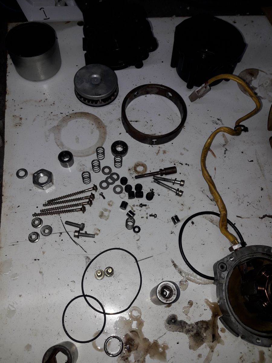

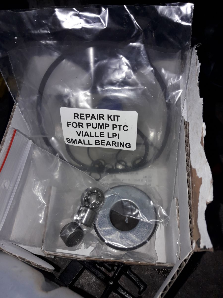

    Vialle regeneracja pompy nowy typ łożysko standardowe. Trzy lata jeździłem autem z uszkodzoną pompą przez serwis kryty mi ją regenerował.

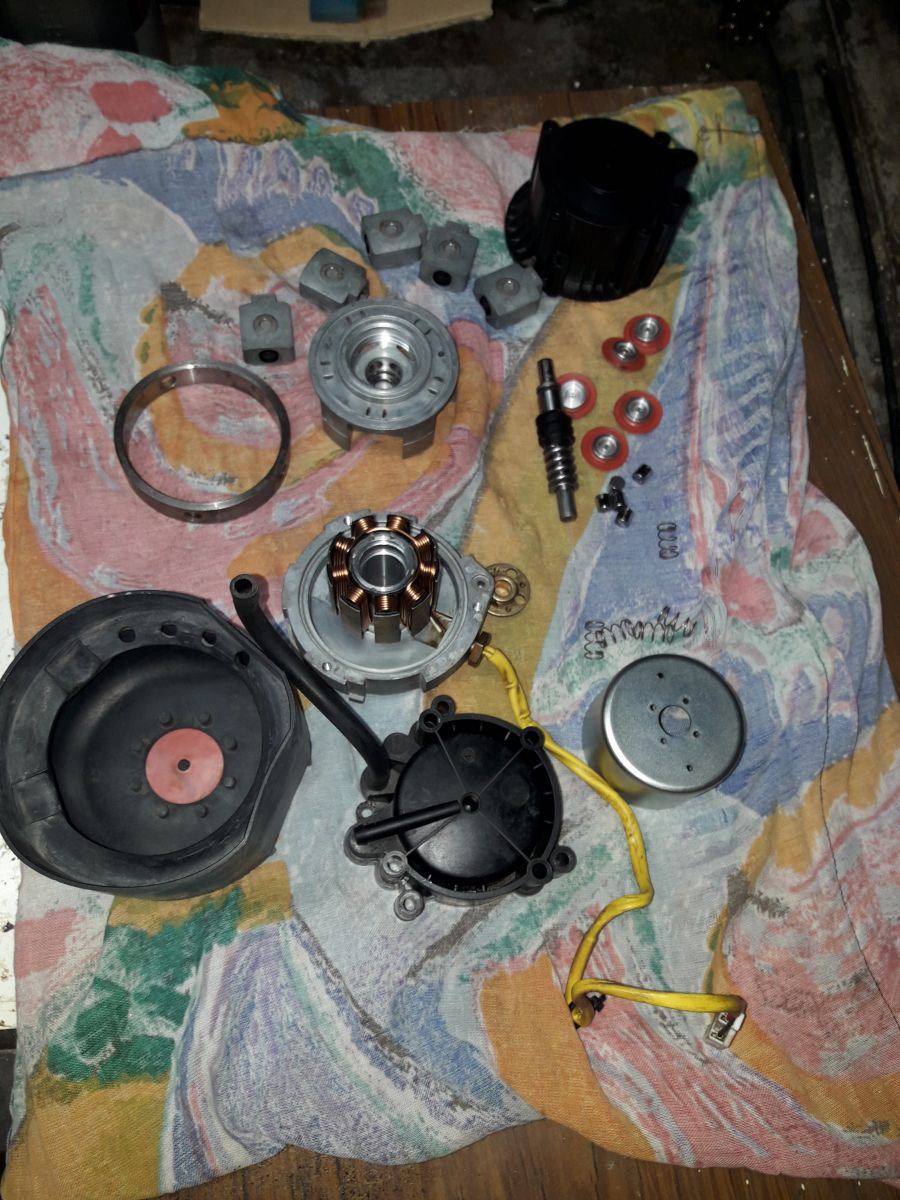

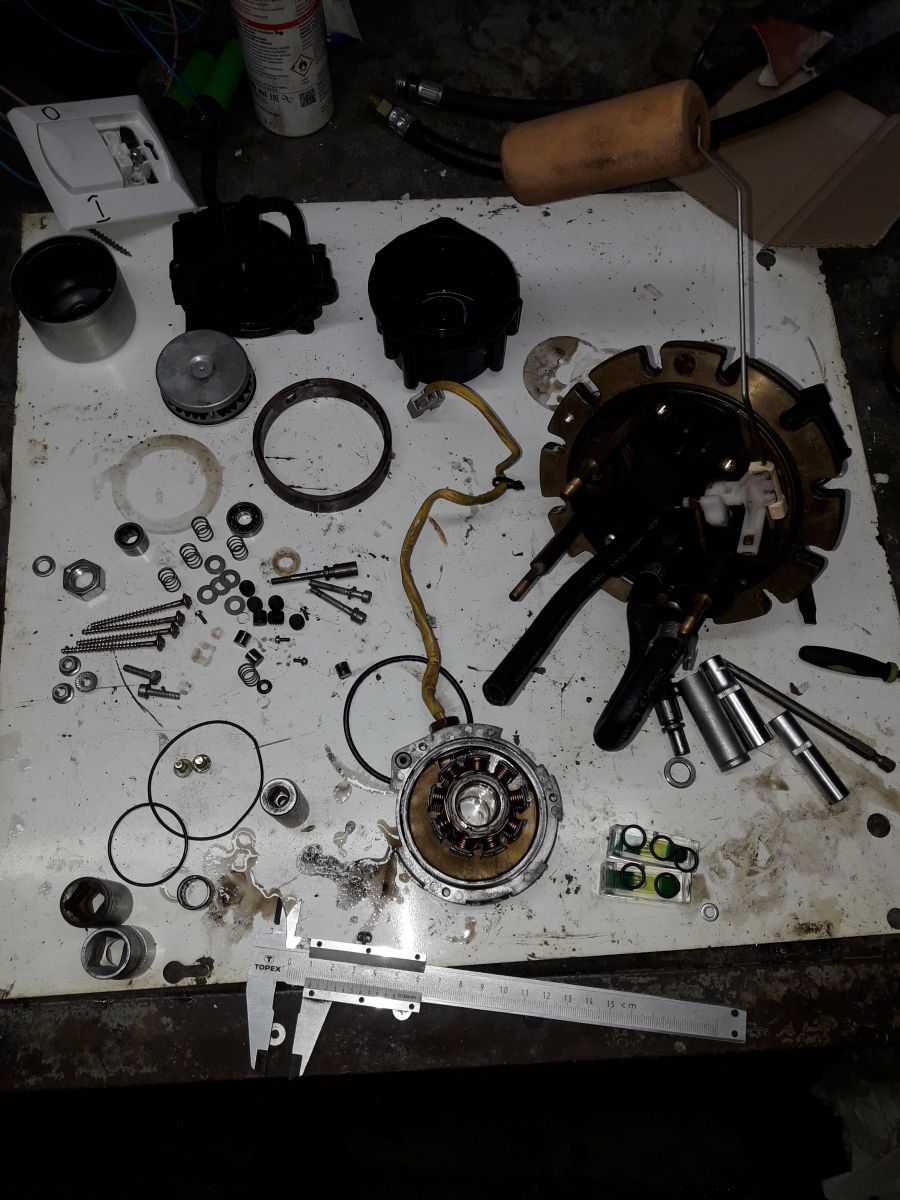

    Uszkodzenie polegało na tym że oring zabezpieczający przed uciekaniem ciśnienia z pompki membranowej podczas montarzy założony był niewłaściwie i pompa nie podnosiła ciśnienia co skutkowało szarpanie silnika i falowanie obrotów na biegu jałowym Vialle regeneracja pompy nowy typ łożysko standardowe.
    Dodatkowo wałek z krzywką okazał się tak uszkodzony(odpryski utwardzonej powierzchni) że musiałem zamontować nowy Vialle regeneracja pompy nowy typ łożysko standardowe.
    Po żłożeniu wszystkiego nie było trzeba odpowiedzieć układu ani niczego regulować dodam że dopiero teraz auto jeździ na gazie lepiej niż na bęzynie
