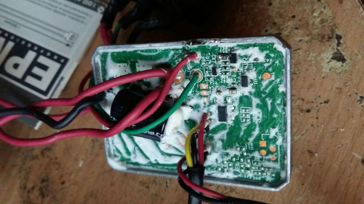

    Kupiłem szlifierkę oscylacyjną SKIL, jednak bez akumulatora. Są strasznie drogie, więc pomyślałem żeby podłączyć inny akumulator od narzędzi parkside, też na 20V. Podłączyłem + i - i tu pojawił się problem:
    Szlifierka pracuje ok. 5s, a następnie się wyłącza. Podejrzewam, że to z powodu niepodłączenia środkowego jej pinu. Podłączanie go przez rezystory do masy/zasilania nie pomaga. Ma ktoś pomysł, co trzeba podać na ten środkowy pin narzędzia? Jest w stanie ktoś kto ma te narzędzia popatrzeć oscyloskopem jak to wygląda?
    Z góry dzięki za pomoc :)

    No właśnie to zabezpieczenie jest na 100% w samym narzędziu, zasilenie z czegokolwiek kończy się tak samo. Napięcie jest stabilne, nie przysiada. W szlifierce znajduje się układ taki o: Elektronarzędzia SKIL 20V - podłączenie baterii.
    Względem masy na tym 3-cim pinie jest 5V, zwieranie do dwóch pozostałych przez rezystory co 0,5kohm nic nie daje, więc podejrzewam transmisję cyfrową.

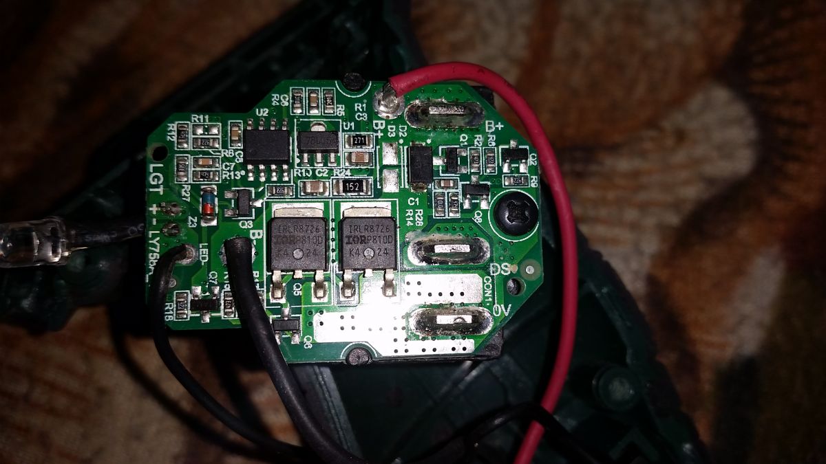

    Niewiele widać.
    U mnie to połączenie "B-" z "0V", omijające te największe czarne kostki, tranzystory rozłączające zasilanie w minus.
    Czerwony i czarny idą do włącznika/regulatora obrotów i silnika.
    Od tej pory reszta jest niepotrzebnym dodatkiem, ale można nadmiernie rozładować baterię.
    Czy wybuchnie, nie wiem.
    Masz coś podobnego?
    Masz silnik bezszczotkowy, czy szczotkowy? Ja ten drugi, być może z prostszym do obejścia zabezpieczeniem.
