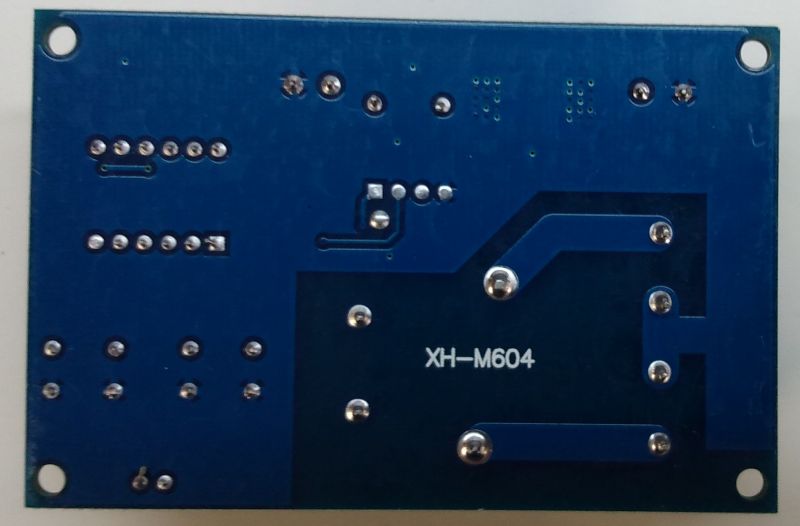

  • Kilka dni temu trafił do mnie taki oto gadżet opisany jako "Moduł sterujący ładowarką", o co chodzi? Gadżet jest do kupienia na znanych portalach z elektroniką za kilkanaście zł. Jednak co to jest i jakie ma zastosowanie?
    Moduł sterowania ładowarką 6-60V XH-M604
    Przyjrzyjmy się wpierw budowie tego sterownika;
    Listwa przyłączeniowa, przekaźnik o obciążalności styków 30A i cewce 5V, trzypozycyjny wyświetlacz siedmio-segmentowy LED, dławik, niewielki radiator, dwa mikro switche oraz czerwona dioda LED a także trochę elementów SMD z dwoma kondensatorami elektrolitycznymi i najprawdopodobniej mikrokontroler.

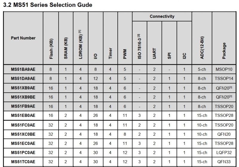

    Po dokładniejszym przyjrzeniu się "podejrzany" mikrokontroler to MS51FB9AE firmy Nuvoton który to jest pochodną 8051 firmy Intel. Na uwagę zasługują paramery tego "zwierza";
    Maleństwo to ma deklarowany jeden takt zegara na instrukcję! a także poza sześcioma kanałami PWM także dość ciekawy przetwornik ADC;

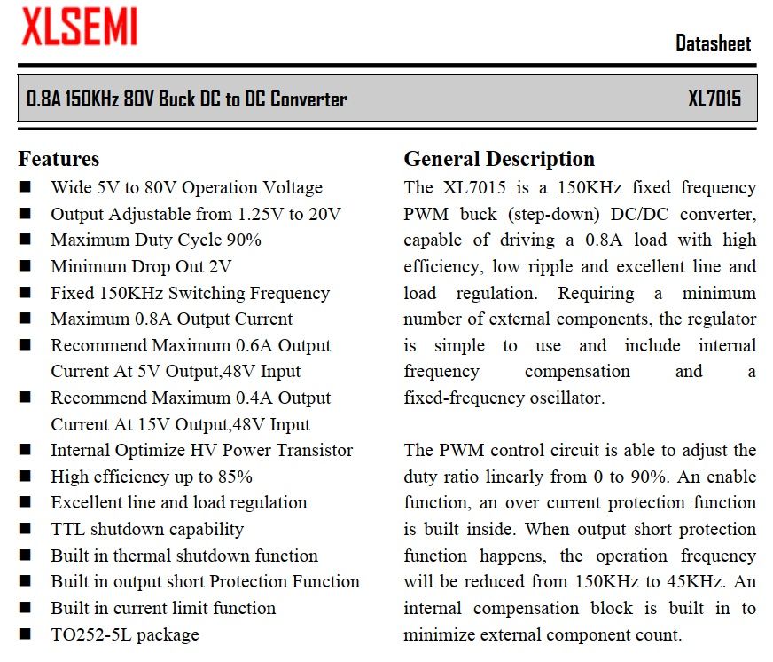

    Ciekawy ten mikrokontroler... Pod przyklejonym radiatorem schowany jest XL7015 firmy XLSEMI;
    Jest on prawie kompletną przetwornicą pracującą w topologi BUCK, poniżej fragment DS;
    Oraz schemat funkcjonalny wraz z typową aplikacją;
    Ze względu na wysokie dopuszczalne napięcie zasilania XL7015 świetnie się nadaje do pracy z napięciami wejściowymi przekraczającymi 40V co jest takim jakby typowym napięciem wejściowym zintegrowanych przetwornic. Po podłączeniu zasilania (do zacisków BAT + i -) działanie modułu się wyjaśnia;

    Moduł przy zasilaniu 12V z wyłączonym przekaźnikiem pobiera około 25mA a z włączonym około 100mA. Po kilkunastu minutach dławik robi się wyczuwalnie ciepły. Ciekawostką jest też fakt że zakres nastaw wynosi 0-120V co jest nierealne do osiągnięcia ze względu na maksymalne napięcie pracy XL7015 (Uin max=85V) oraz zastosowany na wejściu kondensator elektrolityczny 47µF/100V. Wskazywane napięcie waha się w stosunku do rzeczywistego jednak w takim dość specyficznym zastosowaniu różnica rzędu kilkuset miliwoltów nie ma praktycznie znaczenia (zwłaszcza przy wyższych niż 12V napięciach).

    Ciekawe, przekaźnik na 30A, a połączenia na płytce drukowanej nawet nie są pogrubione cyną. Sugeruję dolutowanie od strony druku przewodów łączących przekaźnik ze złączami i krótki odcinek przewodu pomiędzy złączami "-".
  • #3 19467543
    ArturAVS
    Moderator
    No cóż, przywykłem do tego że dalekowschodni producenci elektroniki mają w zwyczaju podawać maksymalne parametry użytych komponentów a nie układu jako całości. W tym przypadku (u mnie) szerokość ścieżek nie ma znaczenia gdyż albo wymienię przekaźnik na inny (z zewnętrznym wyprowadzeniem na konektory 6,35mm), albo dołożę dodatkowy przekaźnik którym ten z modułu będzie sterował (ewentualnie SSR).
  • #4 19467612
    krzbor
    Ja kiedyś kupiłem kit do składania - regulator temperatury. Był na 3A, a ja potrzebowałem 2kW. Zauważyłem, że przekaźnik jest na 10A. Dolutowałem od strony druku miedziane przewody i wszystko działało przez wiele lat - wymieniłem układ tylko dlatego, że przechodziłem na sterowanie komputerowe oparte o ESP. Ten oryginalny przekaźnik w prezentowanym układzie nie wygląda źle. Tak samo złącza. Wystarczy wlutować kawałek miedzianego drutu 1.5mm2 lub 2.5mm2 od strony druku.
  • #5 19467636
    ArturAVS
    Moderator
    Często używam podobnych przekaźników. I tak muszę zmodyfikować połączenia gdyż chcę aby przekaźnik odłączał stronę sieciową (230V) zasilacza który pracuje jako ładowarka. Bez tego cała idea oszczędności nie ma sensu bo przy naładowanym akumulatorze praca zasilacza nie jest konieczna i tylko powoduje niepotrzebny pobór z sieci. W najprostszym przypadku wystarczy przeciąć ścieżki i/lub zmodyfikować połączenia z listwą.
