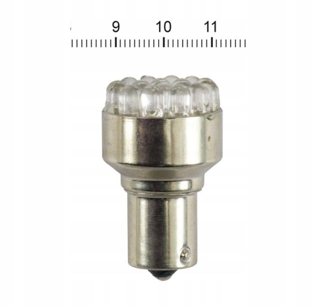

    Witam serdecznie. Po krótce opiszę mój problem. Wprowadziłem z USA nie Seldona na mienie przesiedleńcze w której kierunkowskazy są czerwone. Wiadomo - trzeba coś z tym zrobić. Dodam że każde światło jest oddzielnie a więc nie ma tak że kierunek jest sprzężony że stopem. Teraz opis problemu. Zakupiłem bardzo mocne diodowe żarówki pomarańczowej wszystko fajnie bo pomimo czerwonego klosza barwa która dają jest pomarańczowa. Wydawało mi się że problem kierunków rozwiązany (przeciwmgielne będzie robił elektryk). Zakładam prawa stronę a tam żarowka nie działa. Pomyślałem uwalone. Wkładam w lewą lampę - działa. Zakładam lewą do prawej - nie działa. Pierwsza myśl: coś zwalilem w samej lampie/może kabel. Ale włożyłem orginalna żarówkę i ona działa! W tym momencie zgłupiałem. Bo: prąd dochodzi czego dowodem jest działająca orginalna zdrówka. Przeładowano żyłem cała lampę w lewą stronę i tam też nie działa czyli problemem jakimś cudem jest sama lampa ale z drugiej strony na oryginalnej żarowe jest ok. Dodam że wcześniej kupiłem ledowe żarówki (okazały się za słabe bo nie były w stanie dać na tyle silnej wiązki światła pomarańczowego aby przebić czerwona barwę klosza) i one też działają. Ma ktoś jakiś pomyśli co chodzi. Dodam że próbowałem też podłączać przez też opornik bez którego moze wyskakiwac błąd spalonej żarówki ale to nie to.w załączniku żarowka. Kia Seldona/Carnival - Brak prawego kierunkowskazu po zmianie żarówki na diody POMOCY.

    Odwrocone przewody w oprawce. Plus ma isc na cycek żarówki nie na metalowy korpus.

    Też o tym pomyślałem w pewnym momencie ale nie daje mi spokoju to że zwykła żarówka działa, lodowa (ta za słaba działa) tylko diodowa nie dziala. dziękuję za odpowiedź. Jestem laikiem dałbyś radę szybko wyjaśnić dlaczego tak się dzieje. Zagnę mojego starego😉
  • #4 19467358
    raiwan
    Spróbuj wygiąć do góry blaszkę od plusa w lampie bo może nie styka. Możliwe, że akurat ta żarówka jest delikatnie krótsza.
    Też pierwsze co pomyślałem o odwrotnej polaryzacji, ale wcześniejsze żarówki LED działały bez problemu

    Odginałem. Nic nie daje. Poza tym w lewym dziala normalnie. Więc bardziej oprawka.

    A weź sprawdź miernikiem jakie napięcie tam jest w oprawce, może za słabe idzie. Styki od masy nie są zaśniedziałe? Może coś ze przekaźnikiem lub bezpiecznikiem

    No właśnie wszystko gra. Napięcie ok, styki czyściłam, poza tym to co najważniejsze po raz kolejny: stara jak i ledowa działają. 😩

    Porównaj dwie oprawki. Możliwe, że coś wygięte nie tak i nie styka po włożeniu żarówki

    Czyli mam sytuację:
    1.Oprawki dwie działają bo orginalne żarówki tak samo jak i ledowe działają.
    2. Diodowe żarówki działają bo w lewym obie działają.
    3. Prawa oprawka/lampa (nie działająca z moja diodową żarówką) po przełączeniu na lewą stronę też nie działa.
    Oddzielnie wszystko sprawne - razem nie. Idę zgodnie z pierwszą sugestią zmienić polaryzację. Może te diody tak mają🤷‍♂️
  • #10 19467390
    andrzej20001
    Nie diody tylko oprawa żarówki
  • #11 19467393
    kopaniewski
    Poziom 3  
    Dziękuję za pomoc. Działa. Zastanawia mnie czy Koreańczyk niechlujnie podłączył czy tak miało być. W każdym razie już jest ok.
