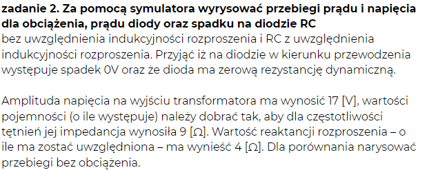

    Witam, jestem w trakcie robienia zadania studenckiego. Mam parę pytań. Wyliczanie parametrów mostka Graetza: Częstotliwość tętnień, napięcie biegu jałowego i wyjściowe
    Wszystko co w poleceniu dotyczy mostku Graetza.
    Częstotliwość źródła ustawiłem na 50Hz, więc czestotliwość tętnień bedzie 100Hz.
    Napięcie źródła U = Um*sin(50Hz*T)
    Um = 17
    Napięcie biegu jałowego : Uo0 = Um - 2*Uf. nie wiem co to Uf, nigdzie nie mam podane
    Wzór na napiecire wyjściowe pod obciążeniem. Nie wiem skąd wziąć ri ( rezystancja wew. transformatora)
    Prosze o pomoc.
    Dziekuje

    @wesolyyyy zagapiłem się, w zadaniu jest podane, że to rezystancja wew. transformatora. Pewnie mogę sobie dobrać jakąś. Tylko teraz mam problem z tego w matlaba. Jakiś pomysł jak mógłbym wyliczyć prąd na kondensatorze. Z napięciem jest dosyć łatwo. Jeśli < 0 to zmieniam znak. Ale za nic w świecie nie wiem jak obliczyć prąd. Próbuje coś z tym: Wyliczanie parametrów mostka Graetza: Częstotliwość tętnień, napięcie biegu jałowego i wyjściowe
    Może gdybym jakoś znalazł prąd na diodach to odjąłbym prąd z rezystora i różnice wrzucił pod kondensator. Tylko własnie skąd ten prąd.
