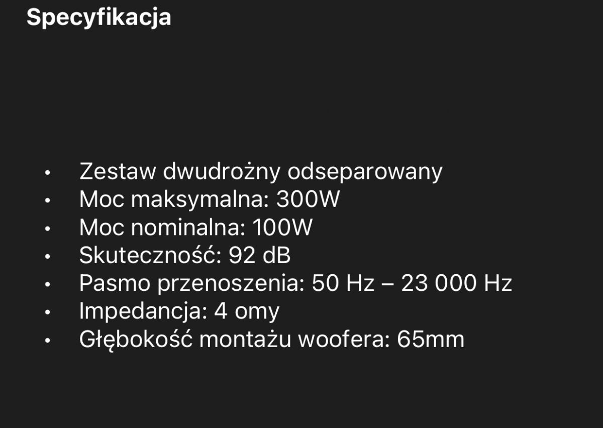

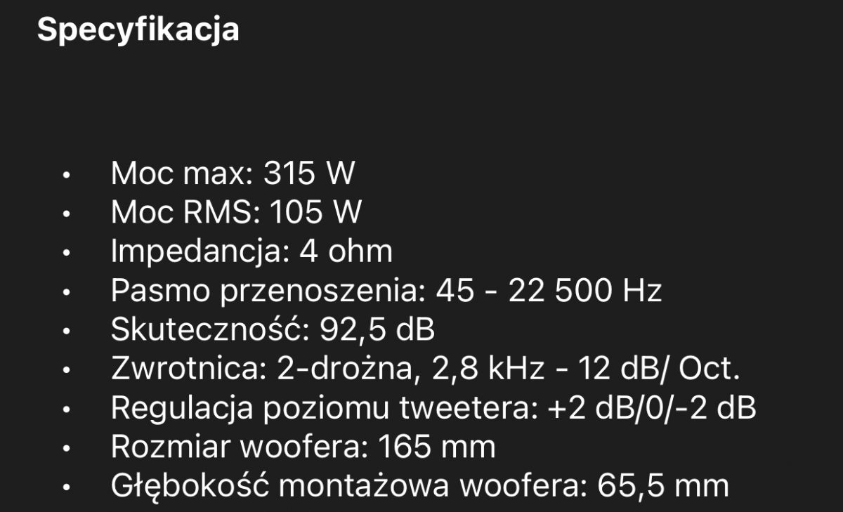

    Mam mam taki zestaw
    Dwodrożny

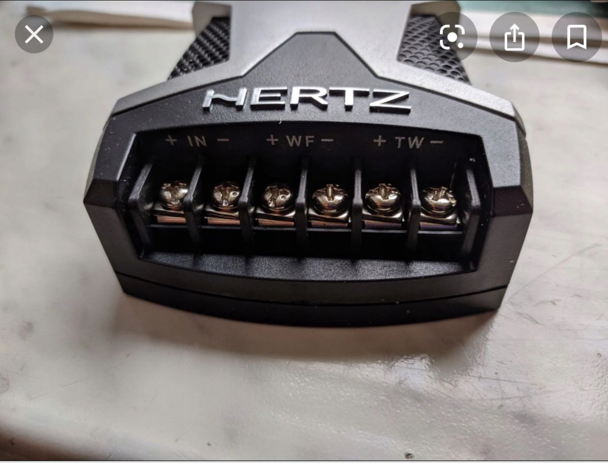

    2x 100W RMS 4ohm + 2x tweetery
    2x 105 RMS 4ohm + 2x tweetery
    4x zwrotnica

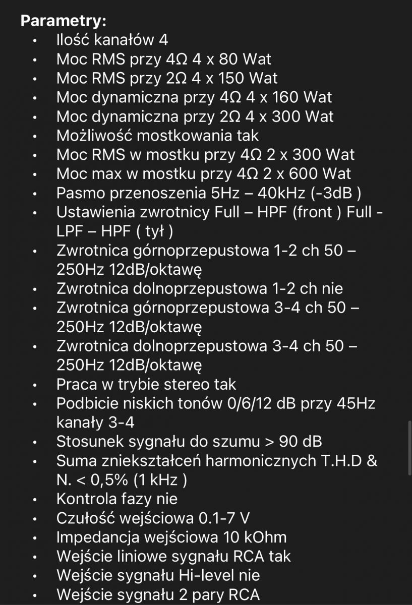

    Wzmacniacz Chrunch gpx1200.4 -4kanały

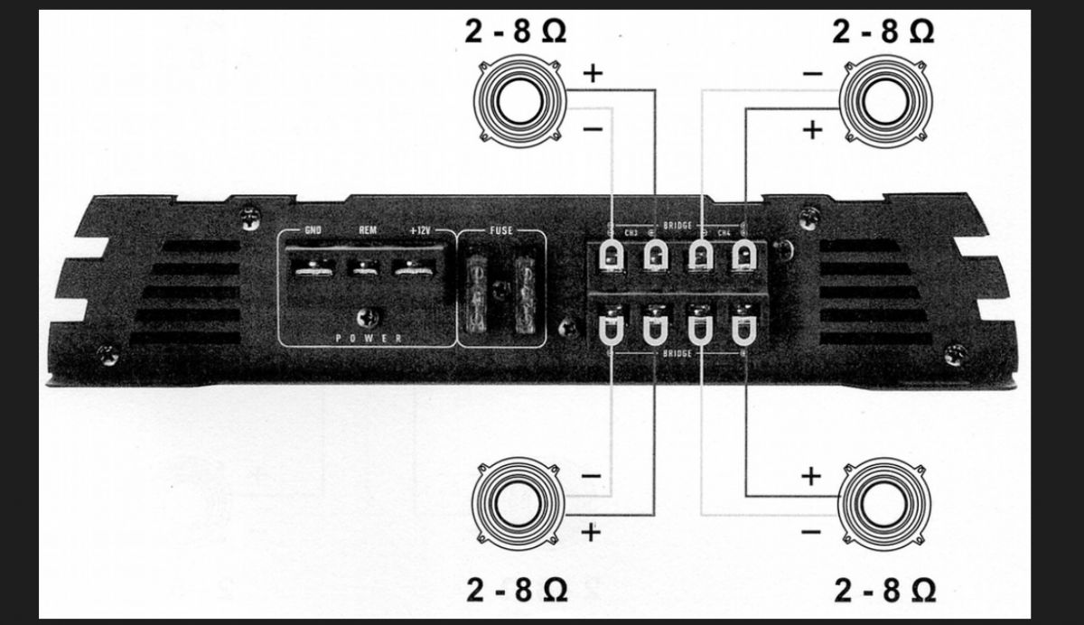

    Moje pytanie, czy mogę podłączyć dwa głośniki nisko tonowe + dwa wysoko tonowe, pod jeden kanał zmostkowany, co da mi 2x 300W RMS, zamiast 4x80W RMS ? Chciałbym z głośników wyciągnąć jak najwiecej, a nie wiem, czy czasem coś się nie spali przy takim podłączeniu.

    Dlaczego 2x 300W? Da Ci 2x 150 i jeszcze będzie mniej możliwości regulacji, a to może być ważne, bo masz 2 różne zestawy głośnikowe. Gra nie warta świeczki.

    2x300 ponieważ 4ohm
    2x150 daje przy 2ohm

    No tylko ten wzmacniacz na mostkach moze sie wylaczac przy 2 Ohmach i nie mozesz tak to spiac jak kombinujesz wiec pozostanie spiac 2 zestawy na 2 ohmy i podlaczac pod kanal, czyli 2x 150W przy 2 ohmach .
