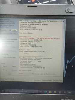

#1 19468586 06 Cze 2021 23:04 Adiadi1988 Adiadi1988 Poziom 6 #1 19468586 06 Cze 2021 23:04 Witam mam pytanie podłączyłem moje polo do kompa i pokazało mi błąd jak mogę go naprawić .za wszystkie podpowiedzi bardzo dziękuję . Polo 6n2 2001 1.4 MPI
#2 19468595 06 Cze 2021 23:08 spinacz spinacz Poziom 42 Pomocny post? (0) #2 19468595 06 Cze 2021 23:08 Trzeba wprowadzić prawidłowe kodowanie i błąd zniknie.
#3 19468602 06 Cze 2021 23:15 Adiadi1988 Adiadi1988 Poziom 6 Autor tematu Pomocny post? (0) #3 19468602 06 Cze 2021 23:15 A więc ktoś jaki jest prawidłowe kodowanie ?
#4 19468731 07 Cze 2021 06:28 spinacz spinacz Poziom 42 Pomocny post? (0) #4 19468731 07 Cze 2021 06:28 Ty masz auto, Ty masz VCDS więc sprawdź jakie masz sterowniki w aucie a jakie są zakodowane w bramce.
#5 19468978 07 Cze 2021 10:31 kamyczek kamyczek Poziom 38 Pomocny post? (0) #5 19468978 07 Cze 2021 10:31 No to zacznijmy od radia , masz oryginalne czy chińskie
#6 19469629 07 Cze 2021 18:41 Adiadi1988 Adiadi1988 Poziom 6 Autor tematu Pomocny post? (0) #6 19469629 07 Cze 2021 18:41 Dodano po 1 [minuty]:Chyba chińskie jakieś
#7 19469705 07 Cze 2021 19:27 spinacz spinacz Poziom 42 Pomocny post? (0) #7 19469705 07 Cze 2021 19:27 Auto przechodzi przeglądy czy do przeglądu zmieniasz kierownicę? Wyrzuć z bramki radio i zobacz czy pomoże.
