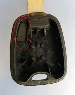

    gemiel
    Poziom 25  
    Bateria CR2016. Nowe baterie mają około 3,3V. Natomiast napięcie poniżej 3V kwalifikuje baterię do wymiany. Microswitch'e najłatwiej kupić takie:
    citroen C3 Pluriel - Zazbrojony pilotem, pilot nie działa.
    Można też polować na takie same jak oryginalne, ale nie jest to konieczne.

    wkj
    Poziom 37  
    Pilot zadziałał przy zamknięciu, po bezskutecznej próbie otwarcia auta, i rozebraniu pilota okazało się ze switch zamykania odpadł od razu a od otwierania przy próbie naciśnięcia.
    Pilot w kluczyku to strasznie śliska rzecz, lubi upadać, zwłaszcza żonie. Stąd cały ambaras.

  • #17 19475394
    wkj
    Poziom 37  
    Panowie, wlutowałem switche, zamontowałem baterię, pilot zdechnięty chyba, nie wiem jak go sprawdzić.
    Do auta się włamałem, kij 2mb z haczykiem na końcu i otworzyłem, ku zdziwieniu nic nie mrugało i nie wyło. Auto normalnie można odpalać, zarówno na kluczyku od pilota jak i na zapasowym.
    Programowałem tego pilota kilkukrotnie, ale nic z tego nie wyszło.
