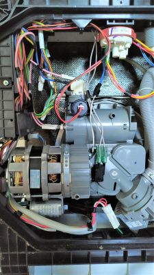

    W zmywarce Amica ZWM-446 IE wystąpił błąd E1.
    Amica ZWM-446 IE - Wymiana AquaStop i zagadkowy przełącznik
    Objawy były dokładnie takie jak na poniższym filmie.
    Zmywarkę położyłem i odpiąłem dolną klapę. Wypiąłem kostkę wychodzącą z węża z AquaStopem i dokonałem pomiaru. Rezystancja - brak, test ciągłości obwodu - brak ciągłości. Czyli teoretycznie wszystko się zgadza i wystarczy wymienić wąż z AquaStopem.

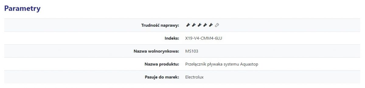

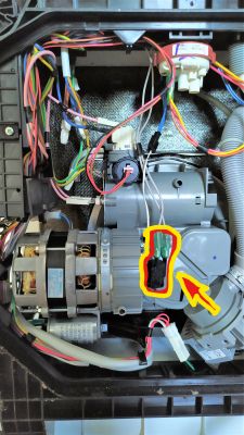

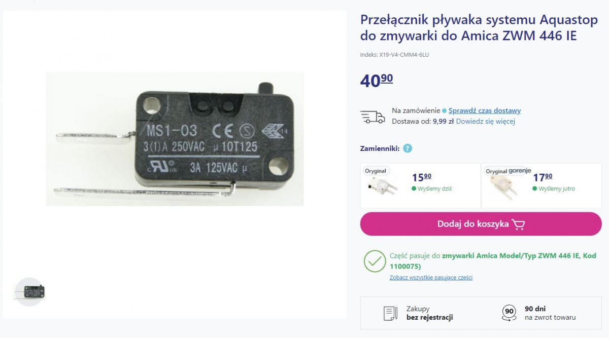

    I tutaj zaczyna się problem tajemniczego przełącznika. Gdy odpinałem dolną klapę i ostatni zaczep puścił, klapa nagle odskoczyła, a ze środka wypadł przełącznik zawieszony na dwóch szarych przewodach. Początkowo nie przywiązywałem do tego zbyt dużej uwagi, gdyż pomyślałem, że się wypiął z jakiegoś oczywistego miejsca i się później go bezproblemowo włoży. Po dokonaniu pomiaru Aquastopu postanowiłem wsadzić przełącznik na miejsce. Po ponad godzinie szukania miejsca z którego mógłby wypaść postanowiłem poszukać instrukcji serwisowej lub coś w tym stylu tej zmywarki w Internecie, niestety nie udało mi się nic znaleźć. Natrafiłem jednak na ofertę pewnego sklepu, który w swojej ofercie ma ten przełącznik opisany jako "Przełącznik pływaka systemu Aquastop do zmywarki do Amica ZWM 446 IE". I to był moment w którym zwątpiłem, że cokolwiek jest zepsute w zmywarce mimo dokonania pomiarów. Może po prostu ten przełącznik się wypiął pod wpływem drgań i daje taki błąd? Wolałbym uniknąć rozbierania wszystkiego, aby dostać się do płytki sterującej i sprawdzić do czego podłączony na płytce jest ten przełącznik. Czy ktoś wie, albo chociaż się domyśla od czego jest ten przełącznik?
    Zdjęcia podzespołów i zaznaczony tajemniczy przełącznik:

    Screeny oferty przełącznika:
    Amica ZWM-446 IE - Wymiana AquaStop i zagadkowy przełącznik Amica ZWM-446 IE - Wymiana AquaStop i zagadkowy przełącznik

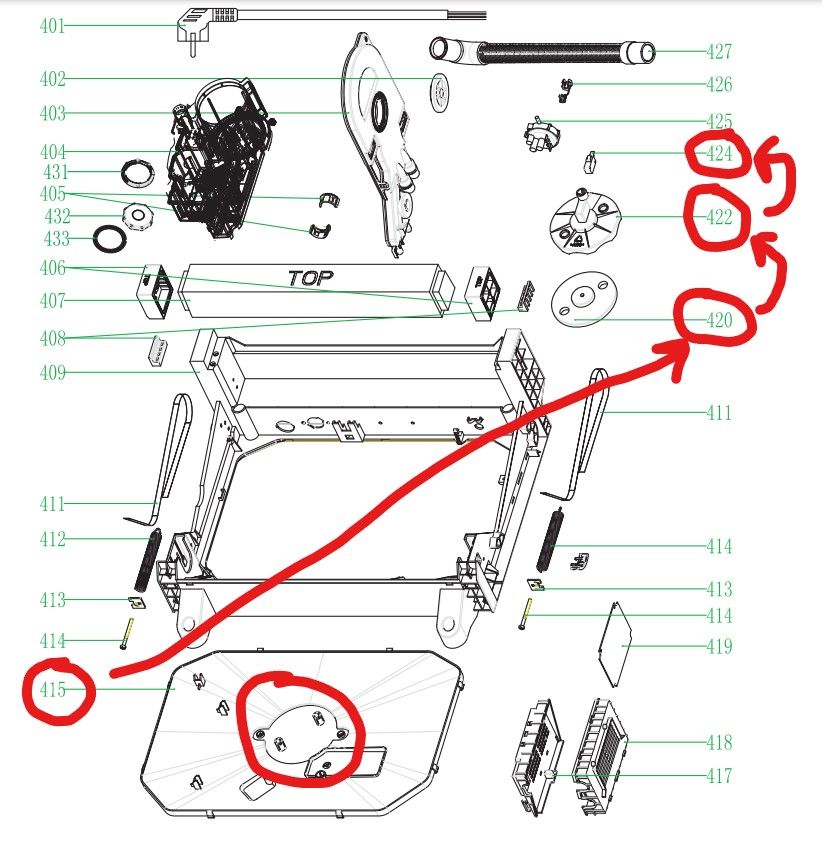

    Teraz już rozumiem. Szukałem nie w tym miejscu co trzeba, czyli wewnątrz zmywarki, zamiast przyjrzeć się klapie obudowy. Na płycie dolnej (415), jest styropianowy pływak (420), na którym jest obudowa pływaka (422), w której właśnie siedzi przycisk (424). Wypadł on podczas zdejmowania płyty. Czyli wymiana AquaStop powinna rozwiązać sprawę, a przycisk nie ma związku z usterką.
    Bardzo dziękuję za pomoc i pozdrawiam.
