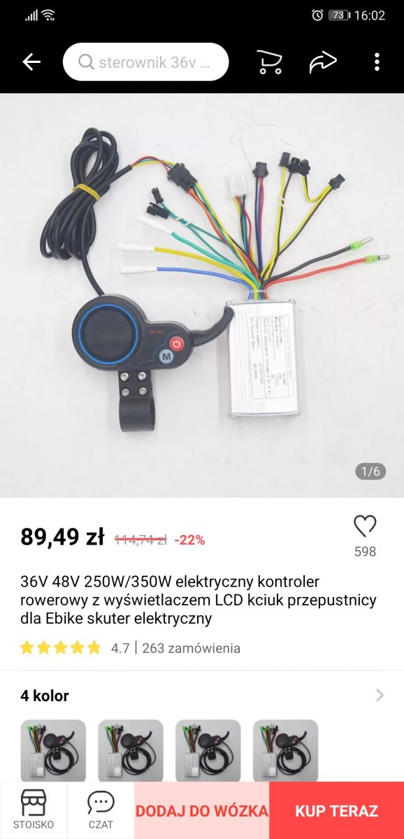

    Mam pewien problem z hulajnoga a mianowicie postanowiłem zmienić sterownik wraz z licznikiem który był oryginalnie montowany w hulajnodze.
    LCD to klon m365pro
    Natomiast sterownik już nie jest w pełni cyfrowy jak to jest w oryginalniej m365pro
    Zakupiłem taki zestaw Hulajnoga klon m365pro - Hamowanie silnika bldc (zwarcie faz) Hulajnoga klon m365pro - Hamowanie silnika bldc (zwarcie faz)
    Wszystko było by fajnie tylko sterownik nie obsługuje hamowania silnikiem jedynie go odcina po nacisnieciu klamki hamulca
    Na oryginalnym sterowniku oraz lcd tylne koło z silnikiem hamowało po wciśnięciu klamki na tym tego nie ma, pisałem do chińczyka to odpisał że brak jest regena
    Teraz moje pytanie jak zrealizować zwieranie przewodów fazowych gdyz jak wiadomo zwarcie 2 powoduje hamowanie
    Przetestowałem to już na wypuszczonych przewodach i działa tylko jak to fizycznie zrobić z jednej klamki która zwiera do masy w momencie nacisnieciu hamulca
    Druga sprawa to był brak światła stopu który już w sumie rozwiązałem poprzez tranzystor bd140 i to by było załatwione muszę tylko jakoś zrobić żeby świeciła się tylna lampka słabiej a po wciśnięciu hamulca zapalala się mocniej
    Chyba że zamontuje jaka druga lampkę dla światła stop
    Myślałem żeby jakoś sterować tymi fazami przekaźnikiem stykami roboczymi tylko nie wiem jak to rozwiązać
    Oczywiście sterowane masa która pojawia się po wciśnięciu klamki
    Jeszcze jedna kwestia będę dokładał jedna cele żeby usyskac 48v zamiast 36 i pytanko gdyz bms jest na 10s rozumiem że muszę go zmienić na 11s?
    Bardzo prosił bym o pomoc w tym temacie

    Jak podłączyłem przetwornice step down sterowana masa z klamki ustawionej na 12v i pod nią podłączyłem przekaźnik, pod styki robocze fazy od silnika
    To w momencie naciskania klamki silnik sie blokował tylko pojawiły się 2 problemy jeden to sklejający się styk przekaźnika, z tym sobie poradziłem naciągając mocniej sprężynkę w nim.
    Natomiast wydaje mi się że potrzebna jest inna przetwornica bo teraz przestała pokazywać 12v na wyjściu tylko pokazuje max 4v niezależnie od ustawienia potencjometru
    Dzieke się to tylko jak przetwornice podłącze pod instalacje w rowerze nawet bezpośrednio pod baterie
    Jak podlaczam pod laboratoryjny to działa dobrze

    Jestem nowy w temacie ehulajnóg, ale wydaje mi się, że taki sterownik jak na prawym zdjęciu (mam podobny w swojej hulajnodze) obsługuje hamowanie odzyskowe, jednak jest ono stałe - jak puścisz manetkę to pojazd hamuje odzyskowo. Siłę hamowania/odzysku można ustawić w setupie (przycisnąć jednocześnie oba guziki na kilka sekund).
