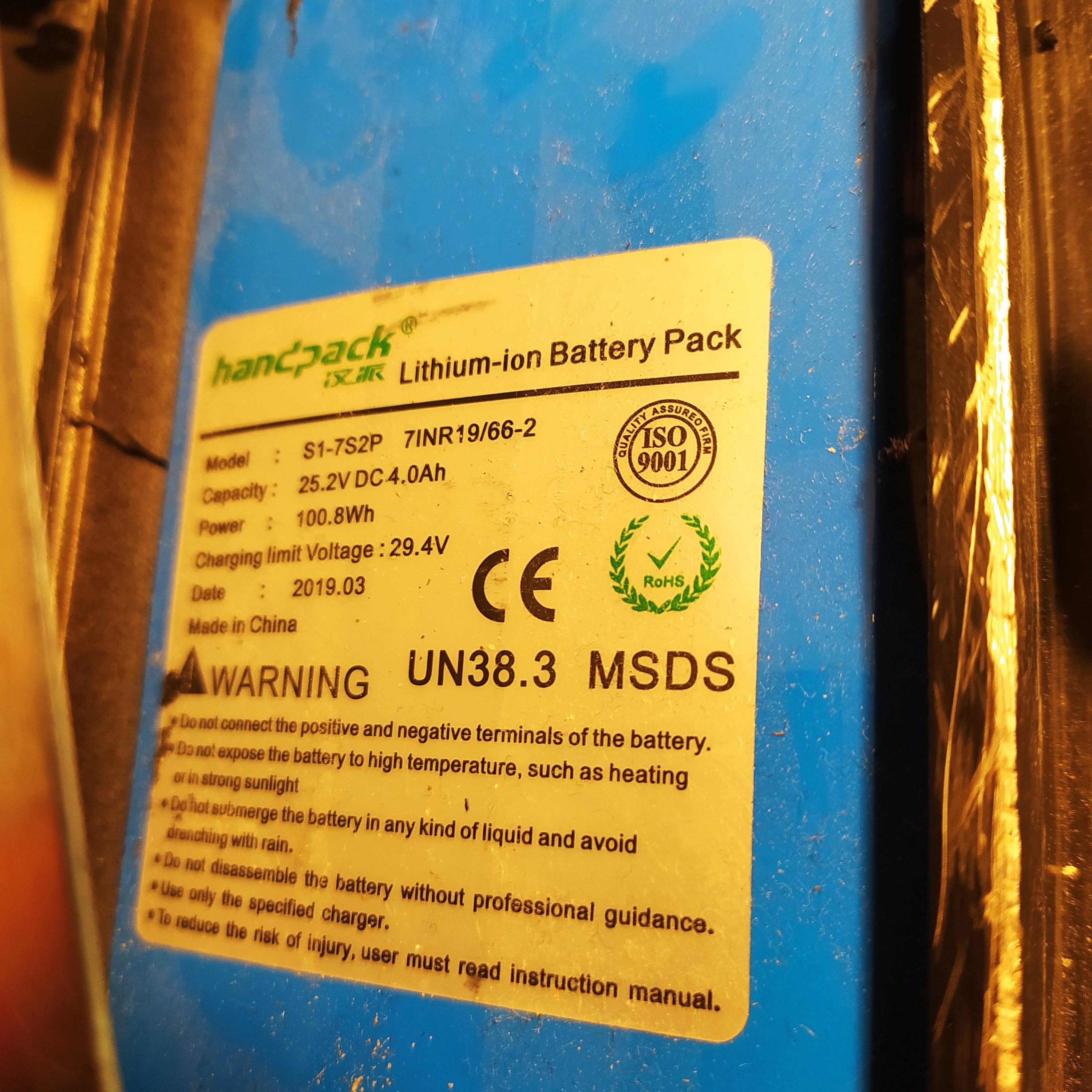

    Hulajnoga wyłączyła się podczas długiej jazdy i nie działa do dziś.
    Rozkręciłem,sprawdziłem czy są przejścia na przewodach i wszystko wygląda dobrze.
    Niestety nie wiem jak sprawdzić silnik,ponieważ jest to BLDC.
    Po naciśnięciu dźwigni hamulca silnik brzęczy,po naciśnięciu dźwigni gazu słychać cichy dźwięk,jakby piknięcie,ale silnik nie reaguje.
    Stąd moje pytanie:jak sprawdzić silnik,czy może to wina modułu?Coś jeszcze da się uratować,czy szrot?
  • #4 19502388
    Piotr0209
    Zakupiłem sterownik S866,manetkę od gazu i hulajnoga działa.
