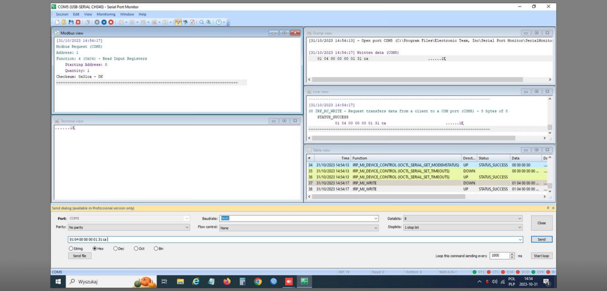

    Bardzo ładnie to wygląda. Napisałem bardzo prosty kod na samo ESP32, ma za zadanie przechwytywać dane z serial monitora i wysyłąć dalej po mqtt. Jak doszlifuję załączę w tym wątku.
    Nie mam jednak jak przetestować bo niestety utknąłem na etapie samej komunikacji. Nie rozumiem czemu falownik nie odpowiada na zapytania. Pewnie robię coś robię nie tak. Na próbę podłączam się do niego komputerem przez konwerter RS232 i z serial monitora wysyłam komendę QPIGS·© lub samo QPIGS ale nie otrzymuję w zamian żadnej odpowiedzi.
    W zamian za to jak odpalę oprogramowanie producenta to na porcie szeregowym ładnie widać podgląd tych samych komend i odpowiedzi z danymi.
    Może jakieś wskazówki?
  • #9 19990125
    Kiermasz
    Sekwencja komend. Soft producenta najpierw odpytuje z czym ma do czynienia.
    Druga rzecz, że prawdopodobnie wysyłasz bez znaku 0Dh na końcu, albowiem nawet na śmieci powinien odpowiedzieć (NAKss.
    Może być to jeszcze związane z kontrolą przepływu danych.

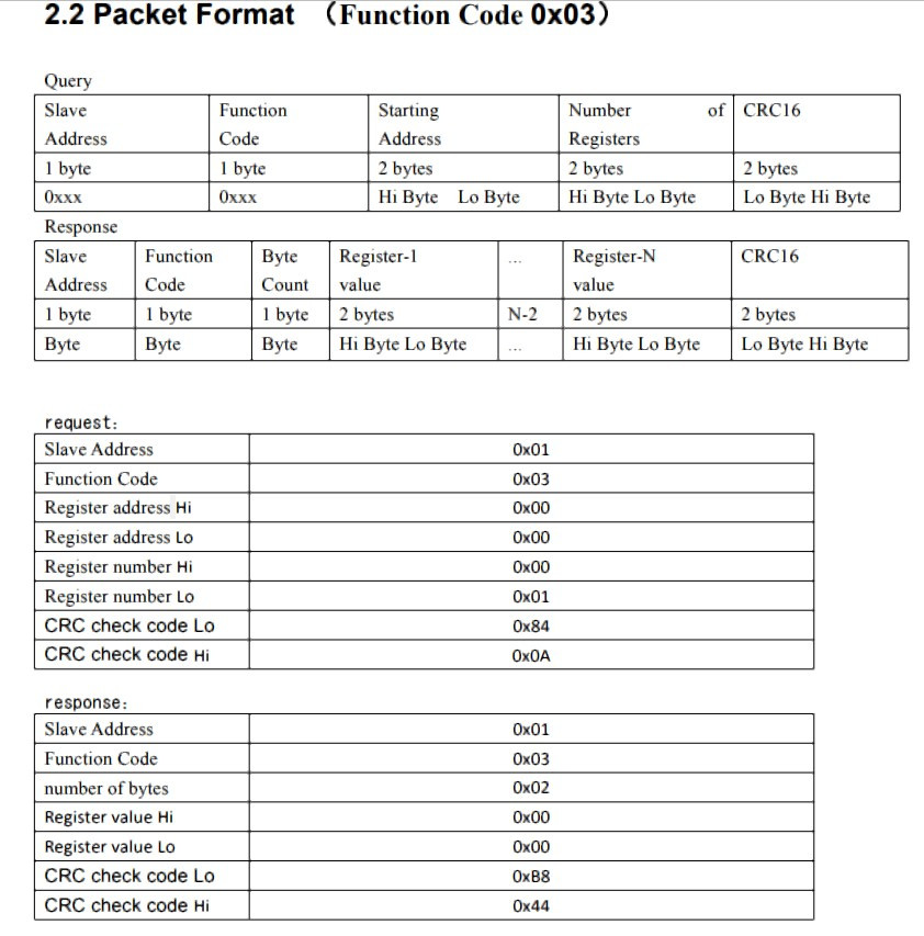

    Proponuję wstępnie zapoznać się ze specyfikacją struktury zapytań oraz zwracanych wiadomości.
    Pomoże to w zrozumieniu protokołu komunikacyjnego. Wpisz w przeglądarkę "QPI Device protocol ID Inquiry"
    a otrzymasz informacje skąd ściągnąć rs232-communication-protocol.pdf. Jeśli go już masz to otrzymasz
    odpowiedzi na większość pytań. Co do kodowania to sprawa wygląda dość prosto. Całość jest/może być pisana
    pod Arduino z wstawkami C++ (*.h, *.cpp) bardzo upraszczającymi proces bibliotekami komunikacyjnymi.
    Funkcje i kilka procedur tworzą całość programu. Ograniczyłem komunikację do niezbędnych elementów aby, nie

    Proszę o pomoc jak zapytać mój inwerter o dane (QPI, QPIGS) nazywa się SUB 5000, dołączam protokół wysłany przez producenta , proszę o przykład w HEX ascii ,
    chyba nie jest zgodny z QPIGS , wysyłając takie coś odpowiada na dane , jedyne co mogę odczytać.
    [22:00:23] <= Response: 01 03 08 00 00 00 00 00 00 00 00 95 D7
    [22:00:23] => Poll: 01 03 00 00 00 04 44 09
    [22:00:23] Connect to COM 5:9600,N,8,1.0 timeout: 3

    Podaj dokładny typ przetwornicy. Skąd masz kod, który wysłałeś do urządzenia? Z odpowiedzi, którą pokazałeś, wynika, że "coś tam" zwrócił. Z długości zwróconych hex'ów można przypuszczać, że to Modbus.
    Szybkość, ilość bitów, parzystość tu wszystko jest Ok, odpowiedz jest prawidłowa, prawidłowa jest także (występująca na końcu ciągu ) suma kontrolna crc. Być może producenci stwierdzili, ze Modbus jest prostszy i już nie ładują do tych przetwornic "InfiniSolar RS232 communication Protocol"
  • #23 20793749
    marwinb
    czyli w załączonym protokole nic nie widzisz?
    nie działa WatchPower , jest WiFi po rs232 i aplikacja EmartESS działa ale mało danych i odczyt co 5min.
    Może wiecie jak podsłuchać WiFi po rs232 ? No na pewno jest to MODBUS wysłałem w poprzedniej wiadomości.
    Inverter nazywa się CAUTION :) KEMAPOWER, dane w załączniku.
    Inwerter ESB 6kw-24v: Jak podłączyć do Arduino, brak dokumentacji, komunikacja Modbus RS232 :)
    dane odczytałem przez casmodbusScanner
    wysyłam też przez "Serial Port Monitor"
