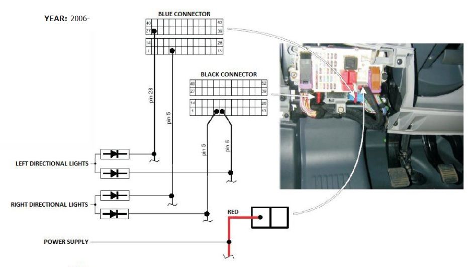

    Pacjent Citroen Jumper 2008 rok.
    Potrzebuję pomocy z montażem alarmu.
    Gdzie wpinać się ze sterowaniem kierunkowskazów, blokadą zapłonu i sterowaniem zamka centralnego z centralki alarmu (niefabryczny).
    #2 19470618
    gemiel
    Poziom 25  
    Na obrazku podłączenie zasilania i kierunkowskazów:
    Citroen Jumper 2008 - Montaż alarmu: sterowanie kierunkowskazów, blokada zapłonu, zamek centralny

    dzięki kolego, jeszcze jedno pytanie, orientujesz się gdzie można wpiąć się do krańcówek drzwi ? chodzi mi zwłaszcza o przestrzeń bagażową.
    Nie aktualne, wpinam się w lampkę w strefie bagażowej :) Dzięki za pomoc

    Podłączono zgodnie z rozpiską powyżej
