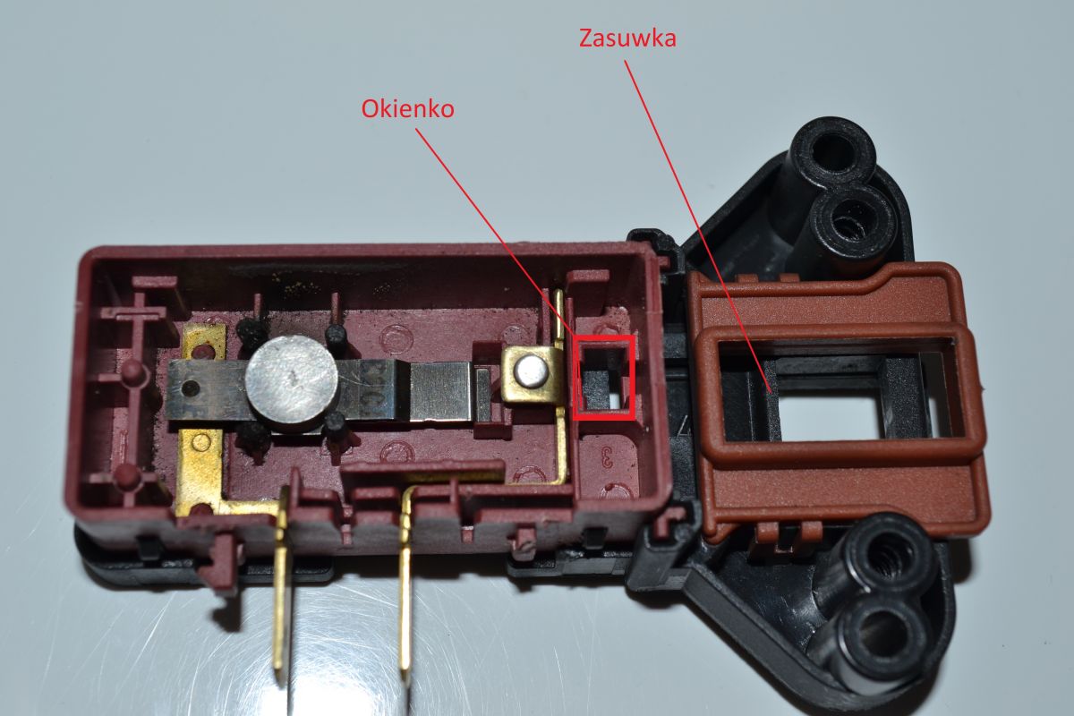

    W momencie zamknięcia drzwiczek uchwyt drzwiczek przesuwa zasuwkę napinając sprężynę. W tym momencie zostaje odsłonione okienko w obudowie blokady gdzie będzie mógł się wsunąć haczyk.
    Poniżej na zdjęciu widać jak zasuwka nie jest przesunięta przez co okienko pozostaje zamknięte i haczyk nie może przejść.
    Pozystorowa blokada drzwi pralki
    W tej chwili istnieje jeszcze szansa otwarcia drzwiczek gdyż haczyk nie zablokował zasuwki. W przypadku włączenia guzika zasilania pralki na styku głównym nr 3 pojawia się na faza – również tutaj istnieje szansa otwarcia drzwiczek gdyż blokada nie ma jeszcze pełnego zasilania.
