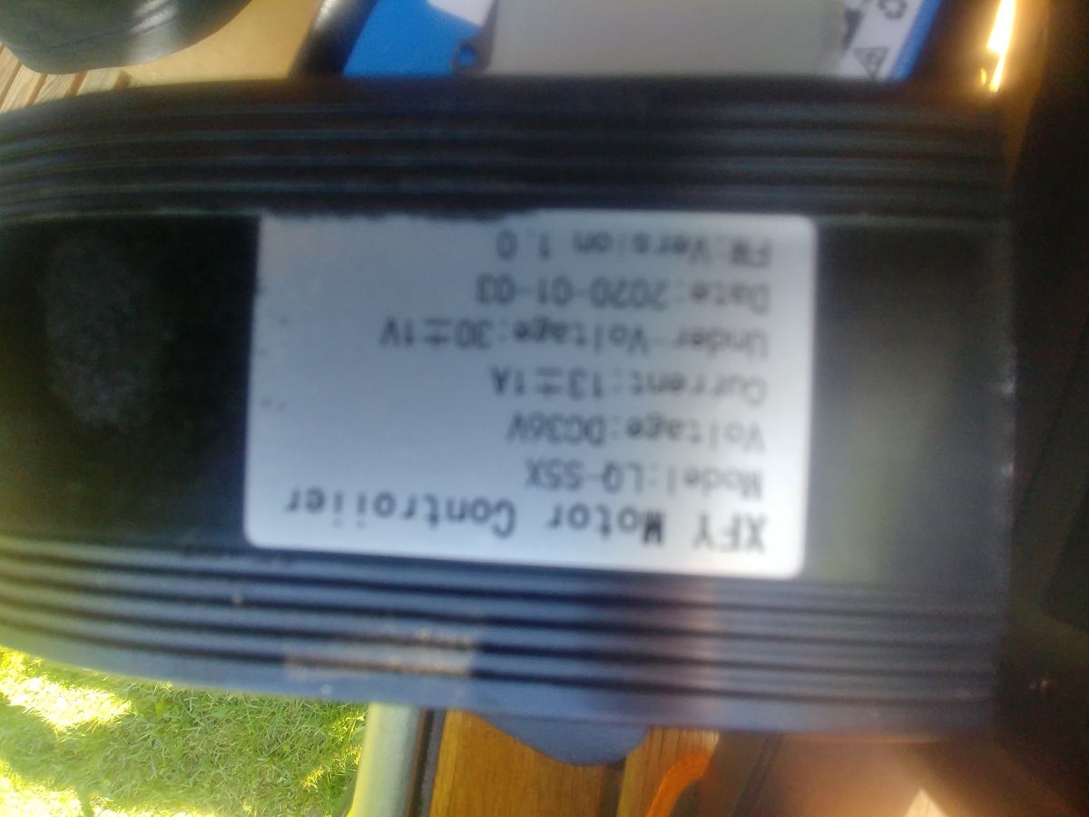

    Witam już był demontaż koła zawarły się dwa kablki możliwe zwarcie ale po podłączenu ponownie sterownik ten sam błąd ? Błąd E5 na wyświetlaczu Cityblize E Scooter CB064SZ po obróceniu koła Błąd E5 na wyświetlaczu Cityblize E Scooter CB064SZ po obróceniu koła

    Jak wygląda ten sensor hall można zobaczyć obraz tego czujnika ?

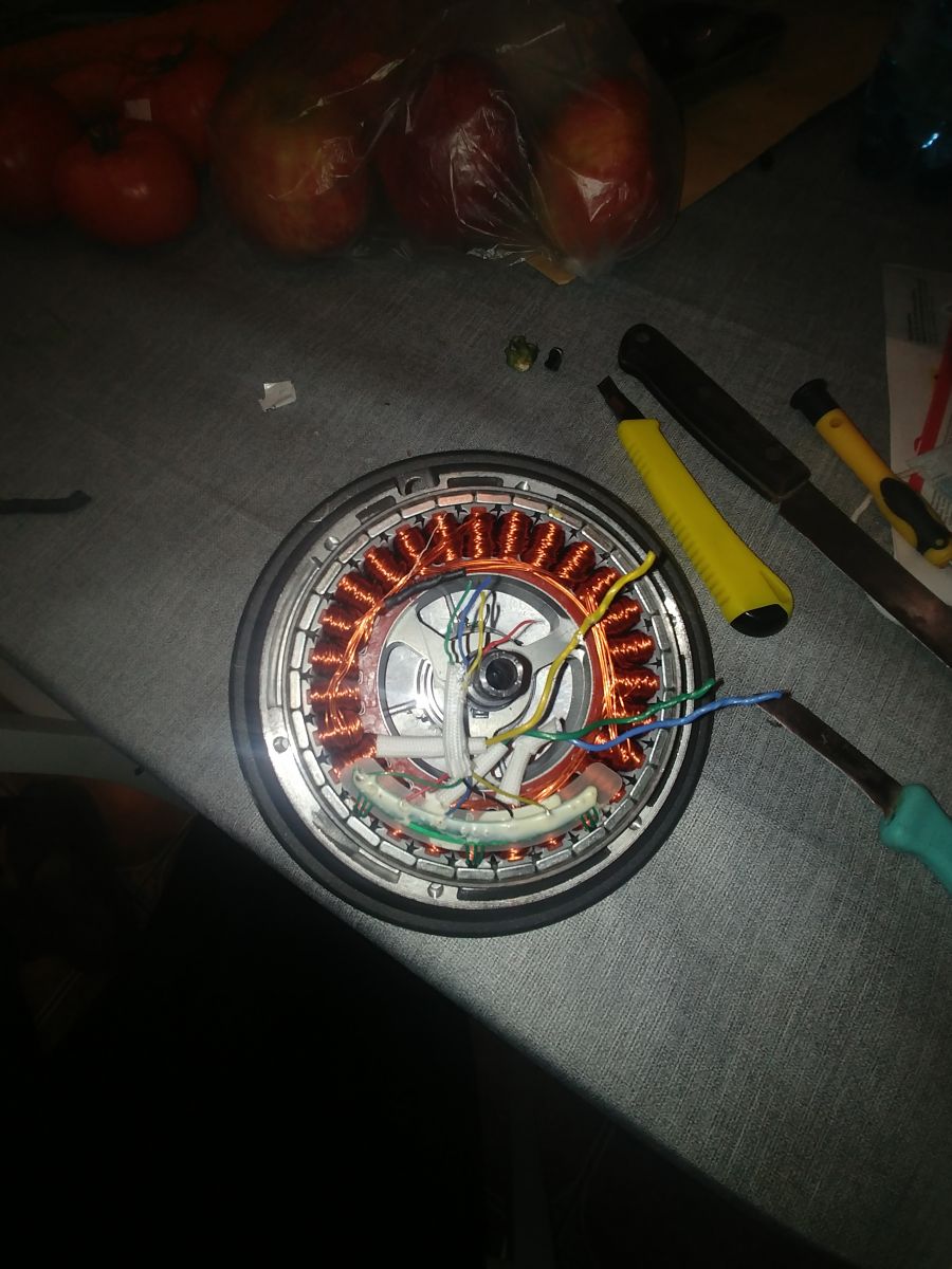

    Witam sa 3 grubsze kabeli i 6 cienkich , niebieski z cienkich zwar się z jednym z grubszych kabelków , odłaczyłem sterownik od akumulatora na jakąś 1 godzine 2,, puzniej na wyświetlaczu stan licznik 00 po poruszenu kołem silnika błąd E5 ..ta sam czynność wyłacz włacz ,00 , i ponowniw błąd. Błąd E5 na wyświetlaczu Cityblize E Scooter CB064SZ po obróceniu koła Błąd E5 na wyświetlaczu Cityblize E Scooter CB064SZ po obróceniu koła
  • #6 19475637
    jarroQ
    3 grubsze to uzwojenie silnika. 5 a nie 6 to zasilanie i wyprowadzenia czujników Halla. Pierwsze sprawdź czy masz zasilanie 5V na czujniki. Czarny to masa, czerwony +5V. Druga sprawa to sprawdź czy każdy z czujników zmienia swój stan przy kręceniu kołem. Nie kręć od razu pół obrotu tylko powoli, najwolniej jak potrafisz. Ma się zmieniać stan na wyjściu z wysokiego na niski. Cyklicznie na każdym.

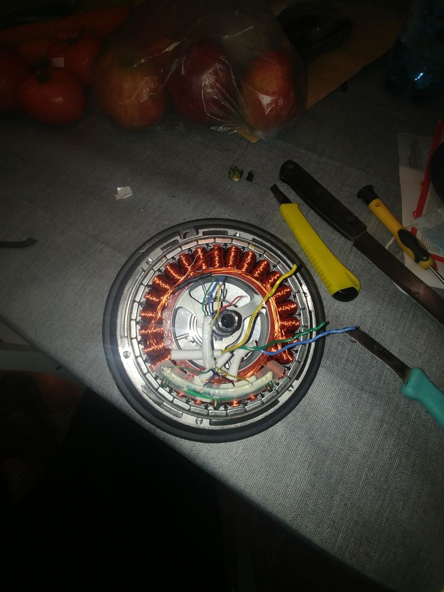

    Witam czarny z czerwonym nie zmienia sie5.02 v cały czas niebieski czarny nie zmienia sie 5.02v .zielony czarny i żółty czarny znienia się 5.02 -00.
  • #14 19480499
    jarroQ
    No to znalazłeś usterkę. Teraz zobacz do którego halla idzie niebieski przewód. Jak nie dasz rady wymienić jednego czujnika kup całą płytkę z trzema czujnikami i wymień całość.

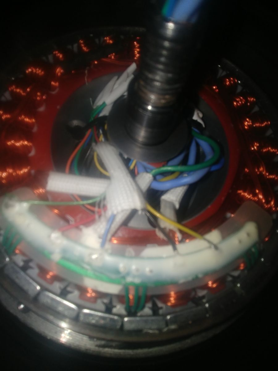

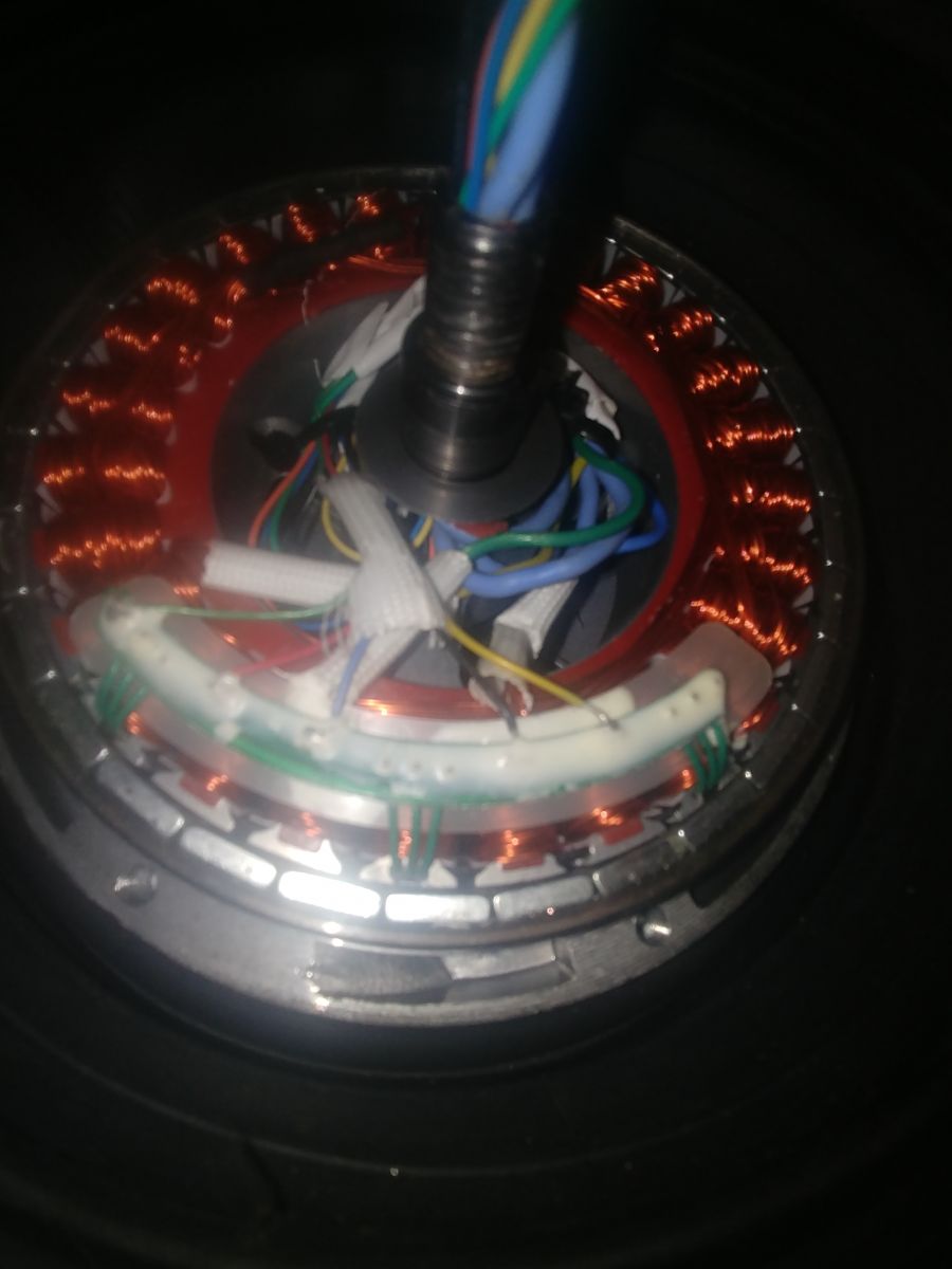

    Nie mogę wyciągnąć tego wirnika to ta płytka co do jest przylutowane 5 kabelków kolorowych cienkich?jak na zdjęciu. Błąd E5 na wyświetlaczu Cityblize E Scooter CB064SZ po obróceniu koła Błąd E5 na wyświetlaczu Cityblize E Scooter CB064SZ po obróceniu koła
    #16 19480535
    jarroQ
    Dokładnie tak.

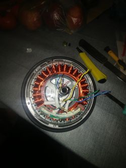

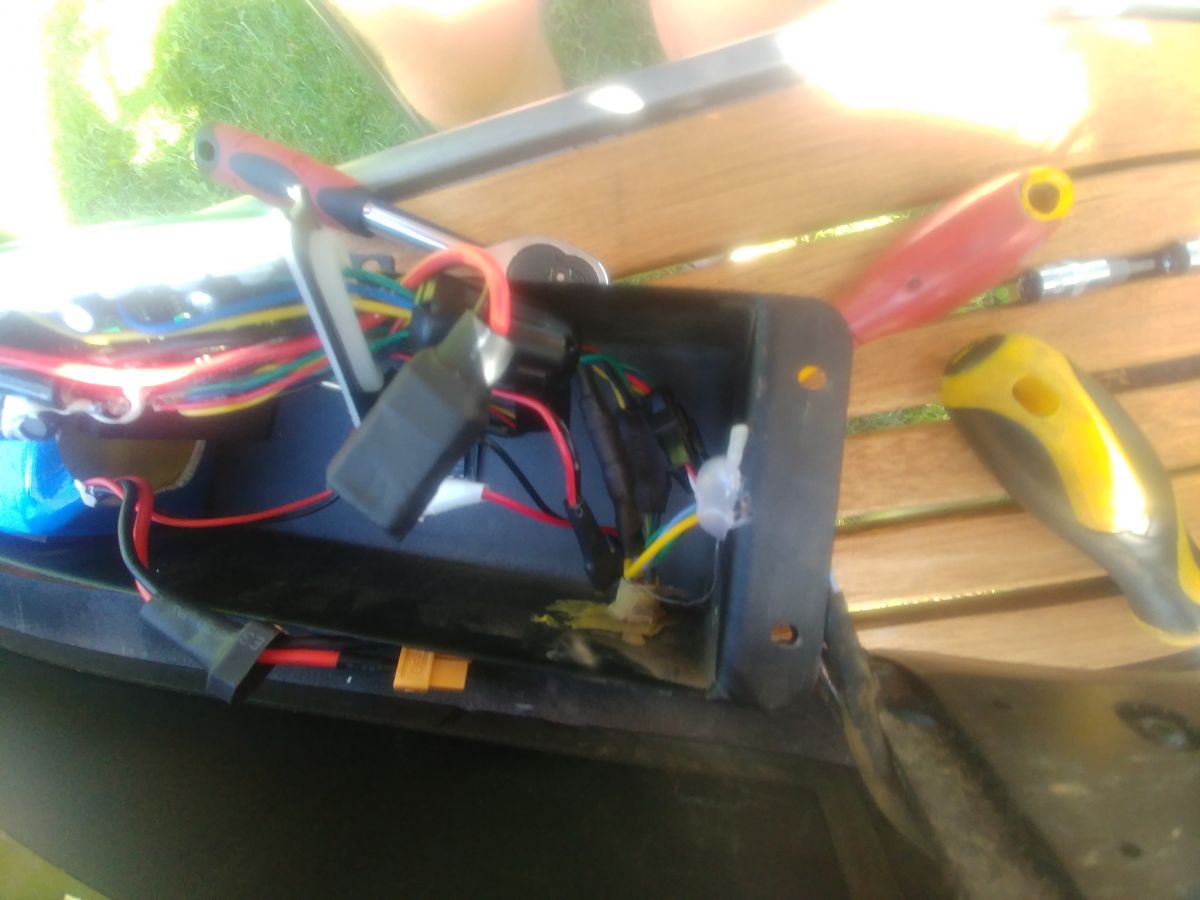

    To napewno nie sterownik silnika jak na zdjęciu ? gdzie ja taka płytkę z tymi. czujmikami dostane do kupienia . Błąd E5 na wyświetlaczu Cityblize E Scooter CB064SZ po obróceniu koła Błąd E5 na wyświetlaczu Cityblize E Scooter CB064SZ po obróceniu koła Błąd E5 na wyświetlaczu Cityblize E Scooter CB064SZ po obróceniu koła Błąd E5 na wyświetlaczu Cityblize E Scooter CB064SZ po obróceniu koła
    #18 19481310
    jarroQ
    Czujniki masz w kole. Na prawdę sporo Cię za rączkę poprowadziłem i dalej nie wiesz co wymienić? Błąd E5 na wyświetlaczu Cityblize E Scooter CB064SZ po obróceniu koła Błąd E5 na wyświetlaczu Cityblize E Scooter CB064SZ po obróceniu koła

    Czym to pukać zeby z łożysk zeszło, ten wirniczek Błąd E5 na wyświetlaczu Cityblize E Scooter CB064SZ po obróceniu koła Błąd E5 na wyświetlaczu Cityblize E Scooter CB064SZ po obróceniu koła

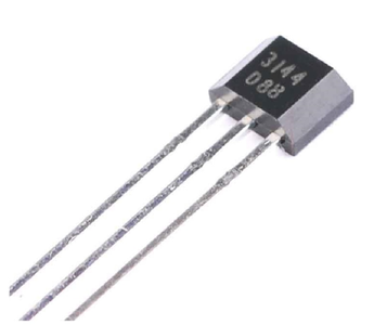

    Magnetycznie przyciaga. ten wirniczek jakoś da sie wyciągnąć te czujniki bo sa chyba wycisniete , nie ma pojęcia gdzie kupić taka sam płytkę z czujnikami.
    https://pl.aliexpress.com/item/4000469759194.html
    Nie wiem może.
    https://pl.aliexpress.com/item/4000932651223.html

    Ja bym proponował wyjąć tą płytkę z czujnikami halla. Zobaczyć oznaczenie czujnika, kupić identyczny i wymienić.
    Całej płytki nie musisz wymieniać. Jak nie wiesz jak to ogarnąć to zanieś to dla kogoś kto wymieni to w 5minut.
