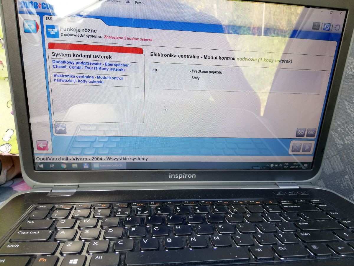

    Witam, moduł nadwozia nie widzi prędkości pojazdu i pokazuje błąd nr 10, sterownik silnika widzi prędkość pojazdu, prędkościomierz i licznik dziala. Gdzie zacząć szukać usterki, komputer silnika był sprawdzany, moduł nadwozia sam oglądałem nie widać niepokojących zmian Opel vivaro 2,5 diesel 2004 - Moduł nadwozia nie widzi prędkości pojazdu

    Włącz automatyczne blokowanie drzwi podczas jazdy i sprawdź czy po ruszeniu zamknie zamki,jeśli tak to Delphi leci w balona-miałem taki numer już z nim.

    U mnie chyba nie ma tej opcji,(poszukam jutro) ale w parametrach bieżących w czasie jazdy pokazuje prędkość 0 (w systemach modułu nadwozia), a w sterowniku silnika normalnie pokazuje prędkość w czasie jazdy.
