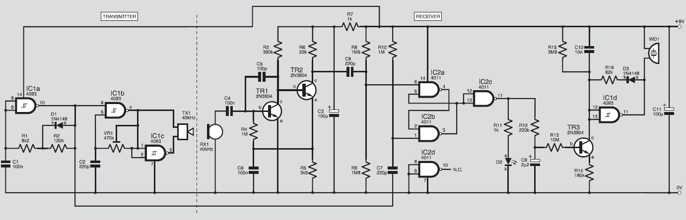

  • Większość nowoczesnych samochodów jest wyposażona w czujnik zbliżeniowy, często można spotkać zamiast czujnika zbliżeniowego prostą kamerę, gdzie obraz za samochodem jest wyświetlany na niewielkim monitorze. Nadal takie dodatki są dosyć drogie.
    Jest to prosty sonar ultradźwiękowy pozwalający stwierdzić jak daleko nasz pojazd znajduje się od przeszkody. Przeszkoda musi być duża - drugi samochód albo ściana. Wykorzystywane są tutaj ultradźwięki 40kHz. Gotowe nadajniki i odbiorniki ultradźwięków można kupić w sklepie elektronicznym. Prosty układ i posiadamy detektor odległości w zakresie od ponad 1m do 5cm. Sam pomiar odległości odbywa się za pomocą dźwięków - to jak dźwięk zmienia - zwiększa swój ton w miarę zbliżania do przeszkody. Układ nie musi być wykorzystywany tylko w samochodzie a znajdzie też zastosowanie do pomiaru odległości przedmiotów dla osób słabo lub niewidzących.
    Zasilanie od 9V-12V. Napięcie 12V można pobrać np. z żarówek sygnalizujących cofanie.

    witam
    a nie dalo by sie zrobic takiego ukladu przy pomocy mikrofony i buzzera piezo???
    pozdrawiam

    WoŹnY
    O ile buzer dałoby się wykorzystać to czy mikrofon podoła? 40khz to dość wysoko i taki mikrofon musiałby odpowiednio kosztować. pomyślałbym raczej nad zastosowanie ultradźwięków tj. nadajnika i odbiornika takiego jakie używane są w alarmach samochodowych. mKoszt niewielki i do tego celu stworzone.

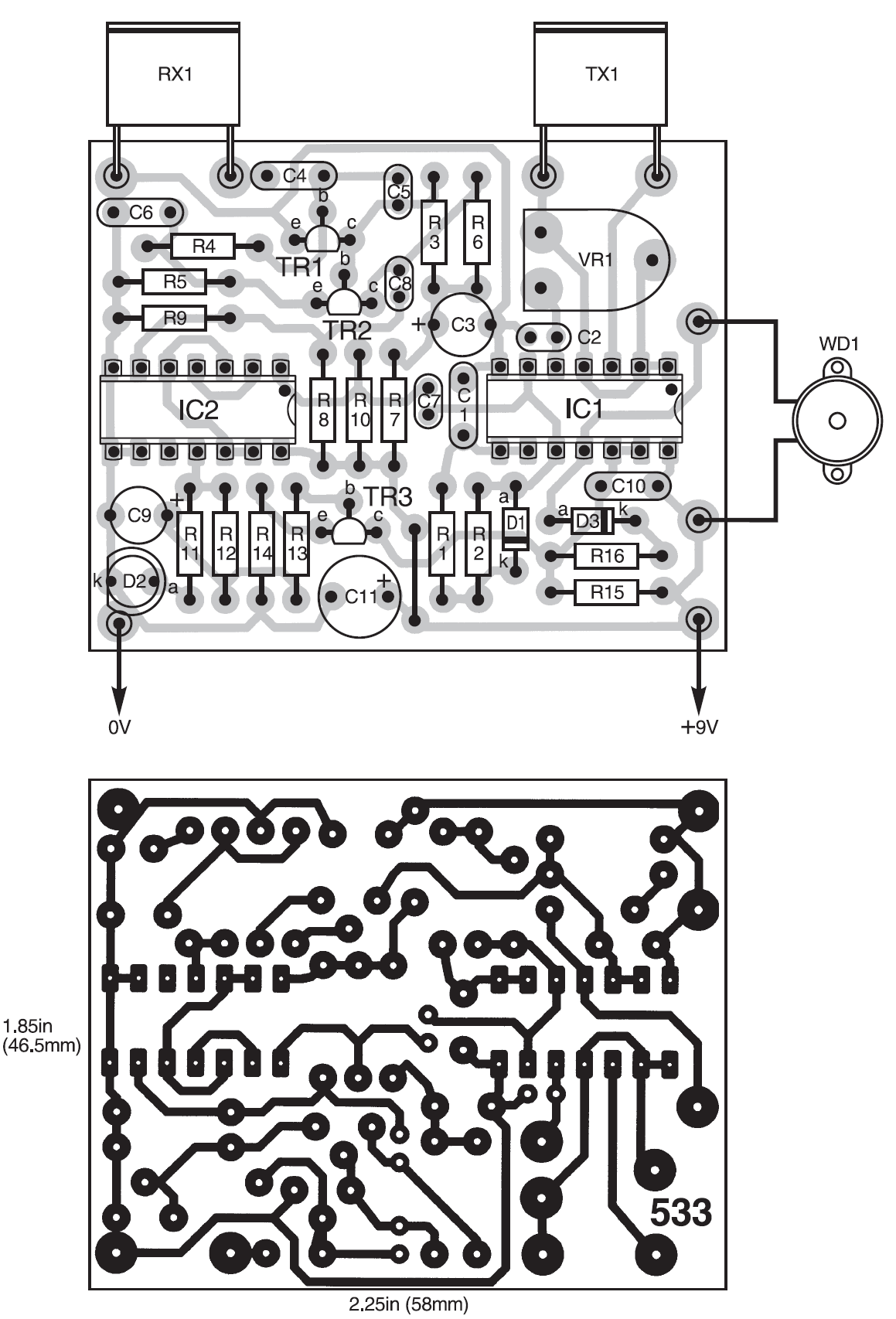

    tojatomek
    Tak więc zrobiłem to urządzenie. Całkiem fajnie działa, myslę że zasięg wystarczający, szkoda tylko że nie bardzo jest w nim skala - trudno wyczuć jak daleko jest przedmiot, ale do tego pewnie można się przyzwyczajić. Inny problem to, to że czujnik działa dobrze tylko na wprost i tylko na prostopadłe do jego osi przeszkody. Rzeby dobrze zauważyć "coś" przydały by się przynajmniej 4 takie sonary na zderzaku.
    Koszt myślę że spokojnie poniżej 30 zł. Ja miałem troche elementów i wydałem 20 zł. Najdroższe są elementy ultradźwięków - 6zł każdy
