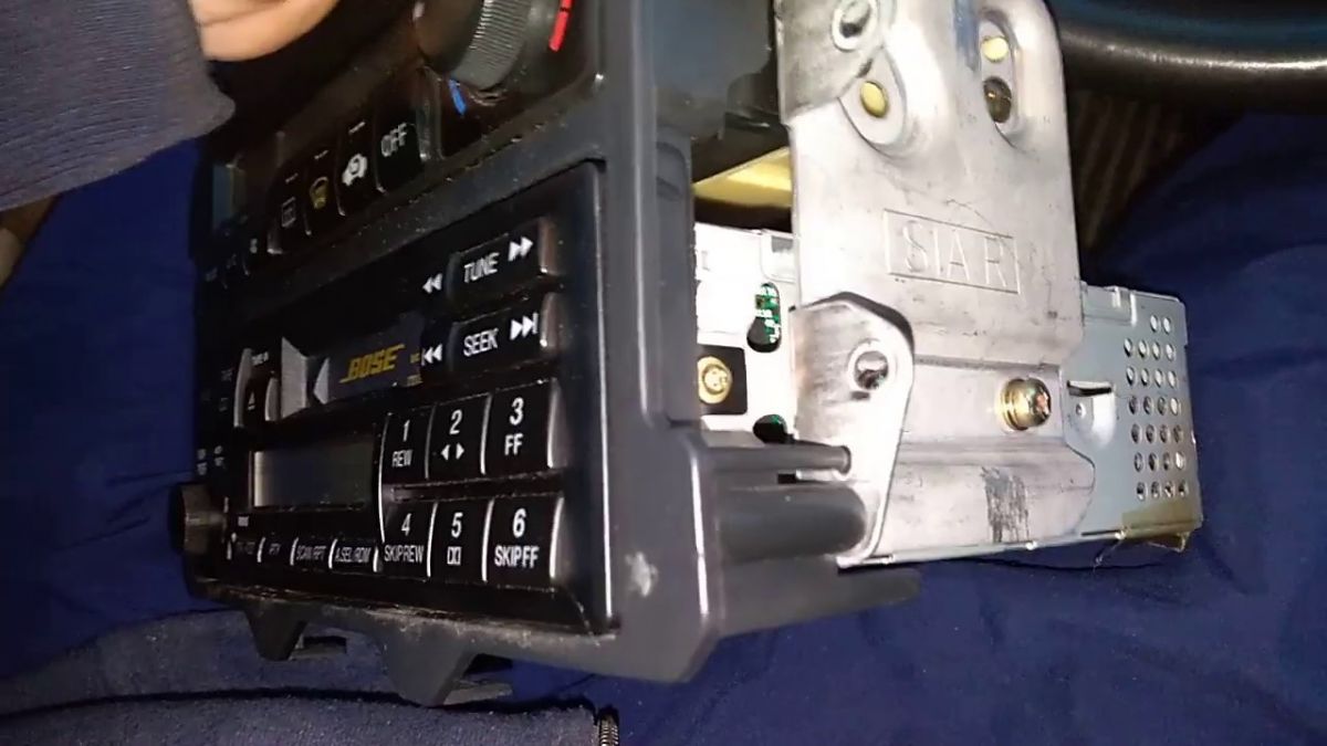

  • #3 19472222
    Rozer
    Z tym miejscem to się nieprecyzyjnie wyraziłem.
    W samochodzie jest taka zatoka, do której wchodzi radio oraz panel klimatyzacji zamocowany na czymś w rodzaju rack`a (zdjęcia z google) :
    Kenwood KDC-X7200DAB: Montaż dodatkowego radiatora z wentylatorem - wpływ na działanie radia Kenwood KDC-X7200DAB: Montaż dodatkowego radiatora z wentylatorem - wpływ na działanie radia
    Problem polega na tym, że jest tam dosyć ciasno (przewody, których ułożenie, aby nie stykały się z radiatorem było trudne) i cyrkulacja powietrza praktycznie nie występuję.
    Myślę, że powinno dać się upchnąć nawet taki wyższy.
    A co do sterowania, to znalazłem taki KIT :
    https://sklep.avt.pl/avt1564.html

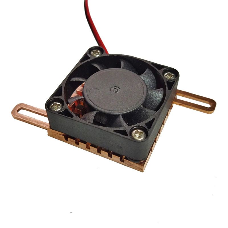

  • #4 19549358
    Rozer
    Drodzy użytkownicy, dotarł do mnie miedziany radiator 40x40 mm wraz z wentylatorem 12V 0.1A 6500 obr/min :
    Zasilanie pobiorę z 12V "po stacyjce".

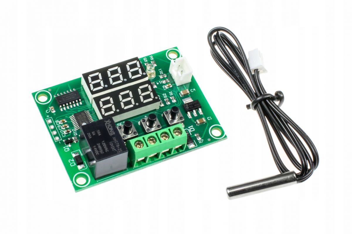

    Teraz chciałbym dobrać do niego sterownik termiczny (żeby załączał się powyżej 75'C). 6500 obrotów to dosyć sporo i będzie głośno, myślałem nad czymś co sterowałoby obrotami pod wpływem zmian temperatury, ale gotowych kitów nie widzę. Są za to termo włączniki, takie jak ten, od biedy może być, chyba, że ktoś zna sprzęt, który lepiej nada się do tego projektu :
    Jako, że napięcie w samochodzie przekracza 12V (dobijając do 14V), mógłbym zastosować przetwornicę DC/DC step down, w pobliskim sklepie niestety nie mają upatrzonej MP2307, jest za to MP1584. Ustawiona na sztywno nie powinna być tak gorąca jak stabilizator. Pozostaje pytanie o zakłócenia powodowane przez dodatkowe urządzenia, czy stosować jakieś filtrowanie, czy konstruktorzy radia przewidzieli takie zakłócenia w jego konstrukcji, wszak załączenie wentylatorów chłodnicy nie powoduje żadnych efektów, a pobierają zdecydowanie więcej prądu.
    Co sądzicie o takim pomyśle ?
