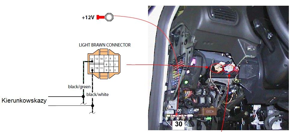

    Witam. Zakupiłem uniwersalny sterownik centralnego zamka do swojego Leona i potrzebuje pomocy w podłączeniu go. Podjąłem próbę podłączenia centralki pod przyciski w drzwiach kierowcy lecz niestety gdy auto zamknie się kluczykiem w zamku drzwi przyciski te zostają odłączone dlatego centralka nie spełnia swojego zadania. Co chodzi o wiązkę idącą do zamka w drzwiach niestety nie ma takiego oznaczenia kabli jak na schemacie. Proszę o pomoc. Załączam schemat podłączenia i zdjęcie centralki.

    Sterowanie zamka masą (przewody centralki łączysz według pierwszego schematu z instrukcji):
    - podłączyć do żółto-jasnoniebieskiego przewodu (zamykanie - w twojej centralce to biały) i
    fioletowego (żółto-zielonego) przewodu (otwieranie - w twojej centralce to biało/czarny) znajdującego się w
    wiązce przewodów wewnątrz drzwi kierowcy.
    Jeśli ma działać domykanie szyb to połącz razem biały i zielony przewód z centralki.
    Kierunkowskazy:
    - podłączyć do czarno-zielonego i czarno-białego przewodu znajdującego
    się w wiązce przewodów wychodzącej z brązowego złącza
    konektorowego, za skrzynką bezpiecznikową.
    Na obrazku masz podłączenie zasilania i kierunkowskazów. Seat Leon 1, r. 2004 - Założenie zamiennej centralki samochodowej modemix
