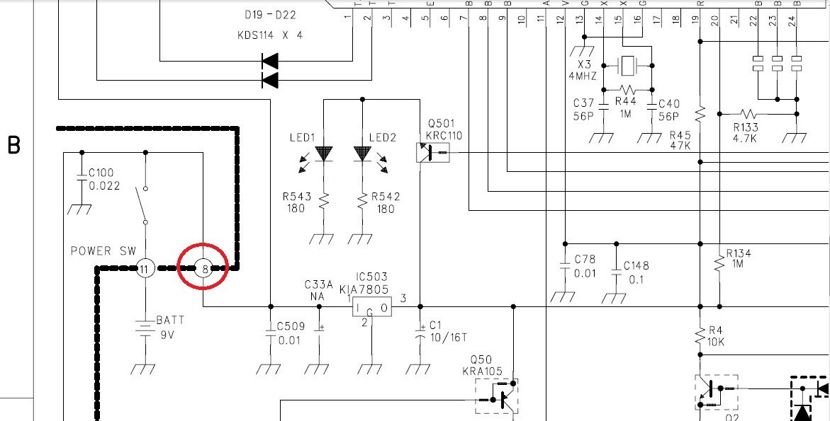

    Trafił do mnie Alan 42 Multi z uszkodzonym stabilizatorem. Po wymianie stabilizatora napięcie VDD 5,01 V, a na przyciskach 1,17 V.
    Po podaniu napięcia od razu na płytę z CPU na 8 kołek np. 8 V na wyświetlaczu pokazuje się 19 PL i pełny S-metr. Gdy naciśniemy PTT, wszystko jest OK, ale gdy zapragniemy zmienić kanał i w tym celu naciśniemy odpowiedni przycisk na wyświetlaczu, pokazują się krzaki i procesor wisi. Działa poprawnie przycisk DW i podświetlenia (gdy radio całe poskładane, usterka jest taka sama).
    Podejrzana mi się wydaje 93C66 lub jej zawartość, ale nie mam do niej wsadu - jeżeli ktoś ma, to będę wdzięczny. Nigdy mi nie wpadło do głowy, by taką zawartość zarchiwizować.
    Czy moje podejrzenie ma sens?

    LucasKrakow napisał:
    Porobiłem trochę prób z różną zawartością pamięci
    Z jakimi?
    Dedykowanymi do tego ręczniaka (Alan 42 Multi)?
    Może się mylę, lecz moim zdaniem problem leży po stronie "procesora".
    EDIT:
    O którym "kołku" piszesz?
    Tym zaznaczonym czerwonym kółkiem?

    LucasKrakow
    Wsady były od innych modeli. Do 42 nie posiadam.
    Pusta pamięć = nie działa radio. Brak pamięci = nie działa radio.
    Tak. 8 kołek złącza - ten co zakreśliłeś.
    Żyje nadzieją że to nie procesor.
    Jeżeli ktoś posiada wsad pamięci 93c66 do Alan 42 Multi i może się podzielić to będę wdzięczny.

    gumisie
    Nie lubię was:)
    Chyba wykrakaliście. To może być padnięty procesor.
    My Ciebie również. :wink:
    P.s.
    Spójrz na schemat.
    Zasilanie tego TRX_a, to nie tylko pin.8, podłączony do stabilizatora 5V (IC503).

    Masz ostatnia szanse, że ktoś dotknął kwarcu i upaliło Xin. To by tłumaczyło krzaki - brak kluczowania segmentów LCD. Do sprawdzenia oscyloskopem czy LCD jest kluczowany. Kilka sztuk ożywiłem w ten sposób po lamerach. Daj mu sygnał z generatora za separacją pojemności 1nF. Jak nie wstanie - śmietnik.
    Człowiek uczy się całe życie - wystrzał elektrostatyczny z ESD do kwarcu, albo różnica potencjałów uziemienie <> zasilacz.
    Wadliwy kwarc ?
